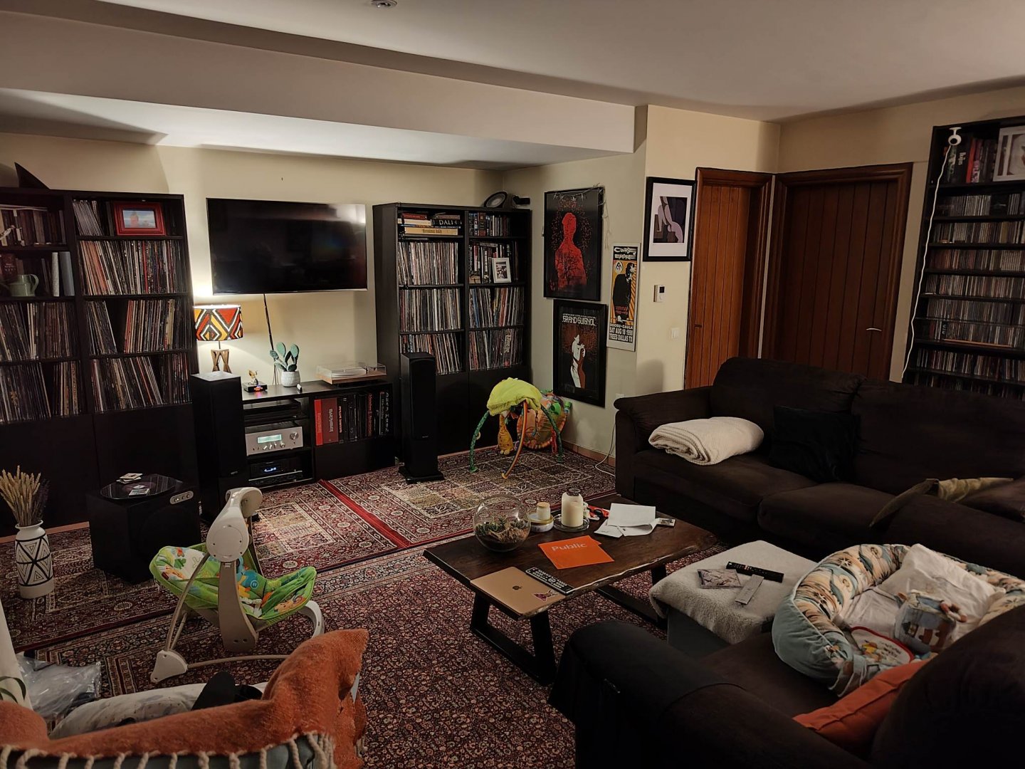

κατοπιν απαιτησης βαζω μια φωτο απο το χωρο που ειναι το συστημα.... η αποσταση απο τα ηχεια ειναι περιπου 3 με 3.5 μετρα.....
Πολύ όμορφος χώρος.❤❤
ότι πρέπει για τα δικά μου ηχεία αλλά δυστυχώς δεν τα πουλάω😀😀

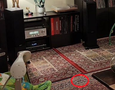

Παιδια πολλες αποψεις ολες σεβαστες και ολες τις εχετε τεκμηριωσει επαρκως. Τη πιο δυσκολη θεωρω αυτη του Τουλου γιατι δηλωνω επαρκως ασχετος με κολληματα εδω δεν καταλαβαινω / ξερω τι ειναι το ποτ !!!! (κυριε τουλου δωστε κανα λινκ να μορφωθω μπας και...)
Σχεδον με εχετε πεισει να μην προβω στην (ασκοπη) αγορα αλλων ηχειων (τουλαχιστον των κλιπς) μιας και ουσιαστικα θα υποβαθμισω το συστημα μου.
Αυτο που θα κανω οταν βρω χρονο ειναι να αλλαξω λιγο χωρο στα ηχεια δημιουργωντας το τριγωνο που μου προτεινατε καθως και να επαναφερω το sub στην αρχικη του θεση δεξια διπλα στο τοιχο που το ειχα πιο παλια (κ αν θυμαμαι καλα επαιρνα πιο ικανοποιητικο αποτελεσμα !)
Ενας φιλος μου υπεδειξε με ενα κοκκινο σημαδι να βαλω τα ηχεια πιο κοντα στο τραπεζι αλλα αυτο ειναι ανεφικτο καθως θα ειναι μεσα στη μεση του σαλονιου. Αν αυτος ο χωρος ηταν ολος δικος μου μπορει κα να το δοκιμαζα αλλα δεν παιζει ;-)
Επισης σωστη και η συμβουλη να μη κανω τιποτα εαν δεν παω στο καινουργιο χωρο.
Πολυ γλυκια κ η συμβουλη να περιμενω 2 χρονια να μεγαλωσει το μωρο και να τα ακουμε μαζι... Αυτο το περιμενω πως κ πως να ειστε σιγουροι, μεχρι τοτε πρεπει να ειμαι προσεχτικος με τις εντασεις για το δικο του το καλο. Εγω η αληθεια ειναι οτι εχω συνηθισει τις υψηλες εντασεις για αυτο τωρα μου κακοφαινεται η χαμηλη ενταση που ακουω.....
Τελευταια ερωτηση...... Ποσο θα επιαναν τα rx6 θεωρητικα αν τα πουλαγα δεδομενου οτι ειναι ειναι σε αριστη κατασταση ?
7.756
12.772
Κάτι τέτοια σκεφτόμουν κι εγώ για τα monitor audio 705 που έχω ( παλιότερα των δικών σου ). Μέχρι που τα άκουσα σε nearfield τοποθέτηση, μου έπεσαν τα σαγόνια στο πάτωμα με τη στερεοφωνική εικόνα που είναι σε θέση να βγάλουν και μετά άρχισα τις ταρζανιές μαζί τους ( μετατροπή σε ενεργά, αλλά προς το παρόν τα χρησιμοποιώ πάλι σαν παθητικά ). Για φερ'τα στο 1.5 μέτρο απο τα αυτιά σου, με σωστό τρίγωνο ακρόασης και μετά έλα να μας πεις ότι σκέφτεσαι να τα πουλήσεις. :)
