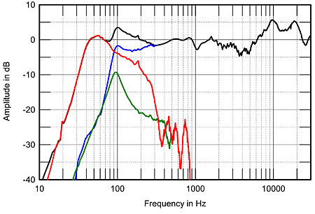

- ερώτηση ( όχι απαραίτητα προς εσένα Κώστα , αλλά και σε όποιον γνωρίζει ) . . .
- όταν λέμε flat εννοούμε dead flat ή συγχωρούνται +/- κάποια db , πχ το κάτωθι πως χαρακτηρίζεται ;
Εγώ βλέπω ότι χρειάζεται να του κόψεις 10 dB, στα 10 KHz, ξεκινώντας από τα 5 KHz. Δηλαδή (αν δεν κάνω λάθος στην ονομασία του φίλτρου) να εφαρμόσεις ένα high-shelf filter ξεκινόντας από 0 dB στα 5 KHz και να καταλήξεις στα -10 dB στα 10 KHz και πάνω.
- οκ από τα 6k και πάνω φανερά ξεφεύγει , με ενδιαφέρει η άποψή σας για την περιοχή 100hz - 8k
Read more at http://www.stereophile.com/content/...-loudspeaker-measurements#19vgUDuMdeU9ekAC.99

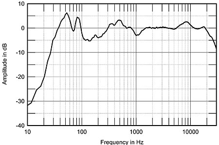

Εν συντομία -για να μην αισθάνονται κάποιοι...(ανα)γνωστική κόπωση - μπορείς να οδηγηθείς σε κάποια συμπεράσματα συγκρίνοντας την ανωτέρω ψευδοανηχοϊκή απόκριση με την αντίστοιχη που είχε ληφθεί από το δωμάτιο και στη θέση ακρόασης του γνωστού Michael Fremer:
Θεωρώντας ως επίπεδο τμήμα αναφοράς την καμπύλη μεταξύ 1500 - 6000 Hz,οι προκύπτουσες αποκλίσεις στις υπόλοιπες ζώνες θα γίνονταν χαρακτηριστικώς αντιληπτές.
Ας κάνουμε μια συμπληρωματική σύγκριση με προτιμητέες αποκρίσεις αναφοράς -εκτός της ιδανικής...ευαγγελίστριας- εντός δωματίου ακρόασης που παρουσιάζονται στην "Αποκρυπτογράφηση των Χροιών":
Τα ηχεία του παραδείγματος πάντως πρέπει να έδιναν στο χώρο του MF ακροαματικό αποτέλεσμα που θα έκλινε προς τη θερμή και ξεκούραστη πλευρά,χάρη σε τονώσεις επί της ζώνης 300-600 Hz σε συνδυασμό με υποχωρήσεις στην αμέσως ανώτερη (700-1500 Hz) και την ουδετερότητα επί της ζώνης 1500-6000 στην απόκριση εντός του συγκεκριμένου δωματίου.
Στον αντίποδα,οι χαρακτηριστικές υποχωρήσεις στη ζώνη 100-300 Hz θα μείωναν τον αντίκτυπο από τη ρυθμική βάση που προβάλλεται στα σύγχρονα ιδιώματα,αλλά και την πιθανότητα να γίνονταν αντιληπτά ενοχλητικά φουσκώματα στη ζώνη των ανώτερων χαμηλών.Ο δε συγκερασμός στις προκύπτουσες τονώσεις και υποχωρήσεις μεταξύ 200-800 Hz θα έφερνε υποτίθεται την αίσθηση όγκου έναντι δυναμικών αντιθέσεων σε σχετική κατάσταση ισορροπίας.
Όπως μαρτυρούν οι διαφορές μεταξύ των δημοσιευμένων αποκρίσεων για το Chario Sovran,όλη η ανωτέρω εκτίμηση θα μπορούσε κάλλιστα ν'ανατραπεί με διαφορετική τοποθέτηση εντός του αυτού δωματίου,ή ακόμα εντονότερα κατά την μετεγκατάσταση σε δωμάτιο ακρόασης που θα διέθετε διαφορετικούς χρόνους RT ανά οκτάβα.
Η ψευδοανηχοϊκή απόκριση φανερώνει πάντως ένα ηχείο ακατάλληλο ως έχει για χώρους διακρινόμενους από ισορροπημένα RT ανά οκτάβα.
