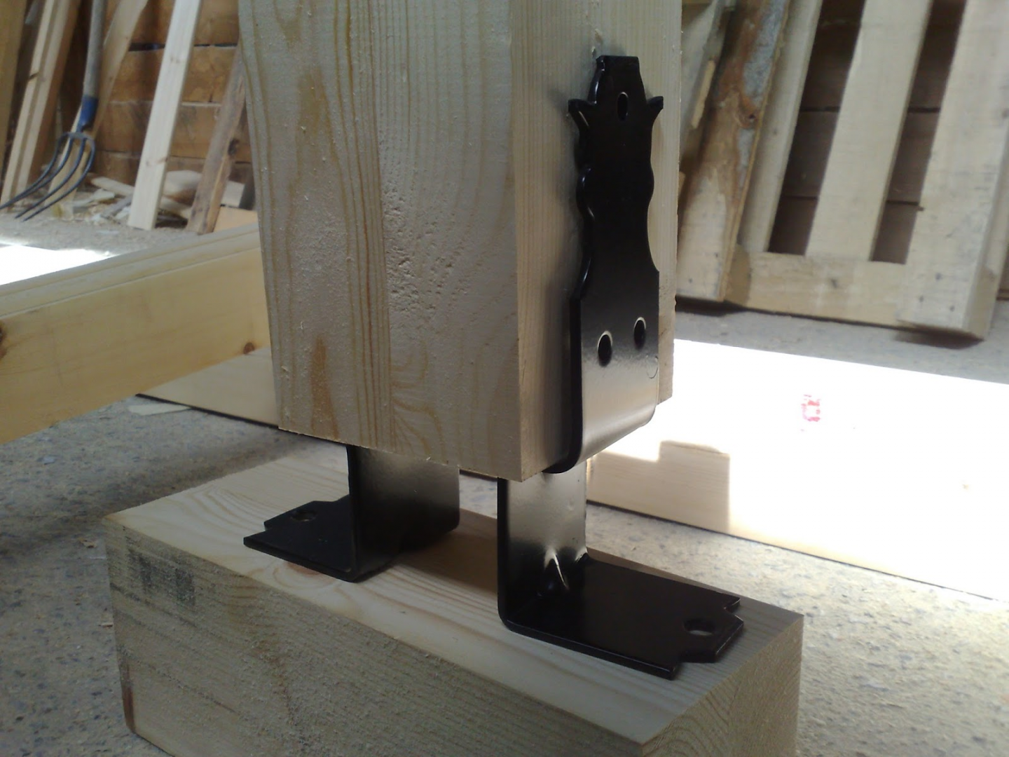

Καλημέρα
όπως φαίνεται στην φωτογραφία η σκεπή έχει σοβαρότατο πρόβλημα αντοχής σε δυνάμεις εφελκυσμού. Οι ξύλινες κολώνες ενώ σαν διατομή αντέχουν τα φορτία όπως είναι στερεωμένες στην πλάκα με μεταλλικά ελάσματα παραλαμβάνουν μόνο δυνάμεις θλίψης (πίεση λόγω βάρους) και είναι τελείως ανίκανες να παραλάβουν οποιοδήποτε φορτίο πλάγιο. Κοντολογίς όταν φυσάει δυνατά, όταν γίνονται μικροσεισμοί ή μεγάλοι σεισμοί η σκεπή είναι τραπουλόχαρτο.
Στις ξύλινες στέγες οι κολώνες στερεώνονται στην πλάκα πάνω σε δοκούς, δηλαδή όπως πάνω έτσι και κάτω ώστε να διαχέεται το φορτίο σε όλην την δοκό και όχι σημειακά και να αντέχουν πλάγιες δυνάμεις. ( σαν την φωτογραφία που πόσταρες τελευταία χωρίς τα ελάσματα βέβαια αλλά με χοντρά μπουλόνια). Επίσης οι κολώνες που έδειξες θα έπρεπε να έχουν νευρα-κόντρες σε 45 μοίρες για τον ίδιο λόγο.
Προφανώς η λύση είναι η πλήρης ανακατασκευή.
Η μόνη διόρθωση που μπορεί να γίνει είναι να μπουν δοκοί πάνω στην πλάκα παράλληλα δηλαδή με τις δοκούς της στέγης όπου θα πατάνε οι κολώνες. Στις κολώνες να μπουν κόντρες στην κατεύθυνση που δεν σε ενοχλεί. Θα χάσεις 12 εκατοστά ύψος και το κενό θα το γεμίσεις θερμομονωτικό υλικό και πάνω στις δοκούς θα καρφώσεις πάτωμα ή λαμινειτ.
Μπορείς να μετακινήσεις κάποιες κολώνες που σε ενοχλούν στον προβολέα αρκεί να στο υπολογίσει μηχανικός και αν χρειάζεται να προσθέσει πλάγιες δοκούς ώστε να αποφύγεις ενα ζευγάρι κολώνες κάθετες.
