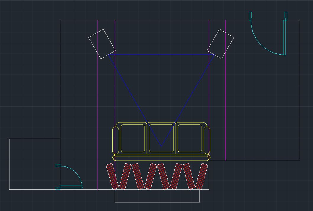

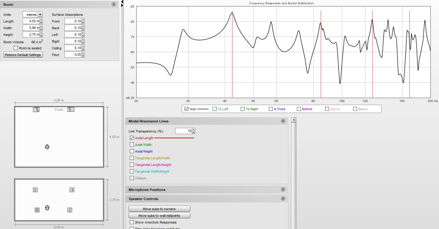

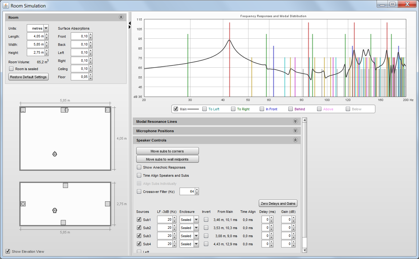

Έχετε homework: Που θα γίνουν οι τρύπες, ωεω;
Υλικό για σκέψη:
Θέση 4 γούφερς στα L/4. Πρακτικά δεν παίζει για υπάρχει πόρτα στο δεξί L/4.
Εδώ μπορούν να γίνουν τρύπες:
που με αναστροφή φάσης στα μισά γίνεται το εξής ενδιαφέρον: Εξαφανίζεται το μεγαλύτερο, σήμερα, πρόβλημα του χώρου που είναι τα 40+ Hertz.

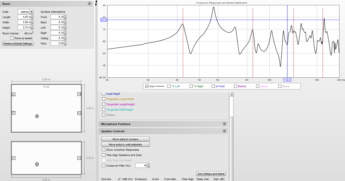

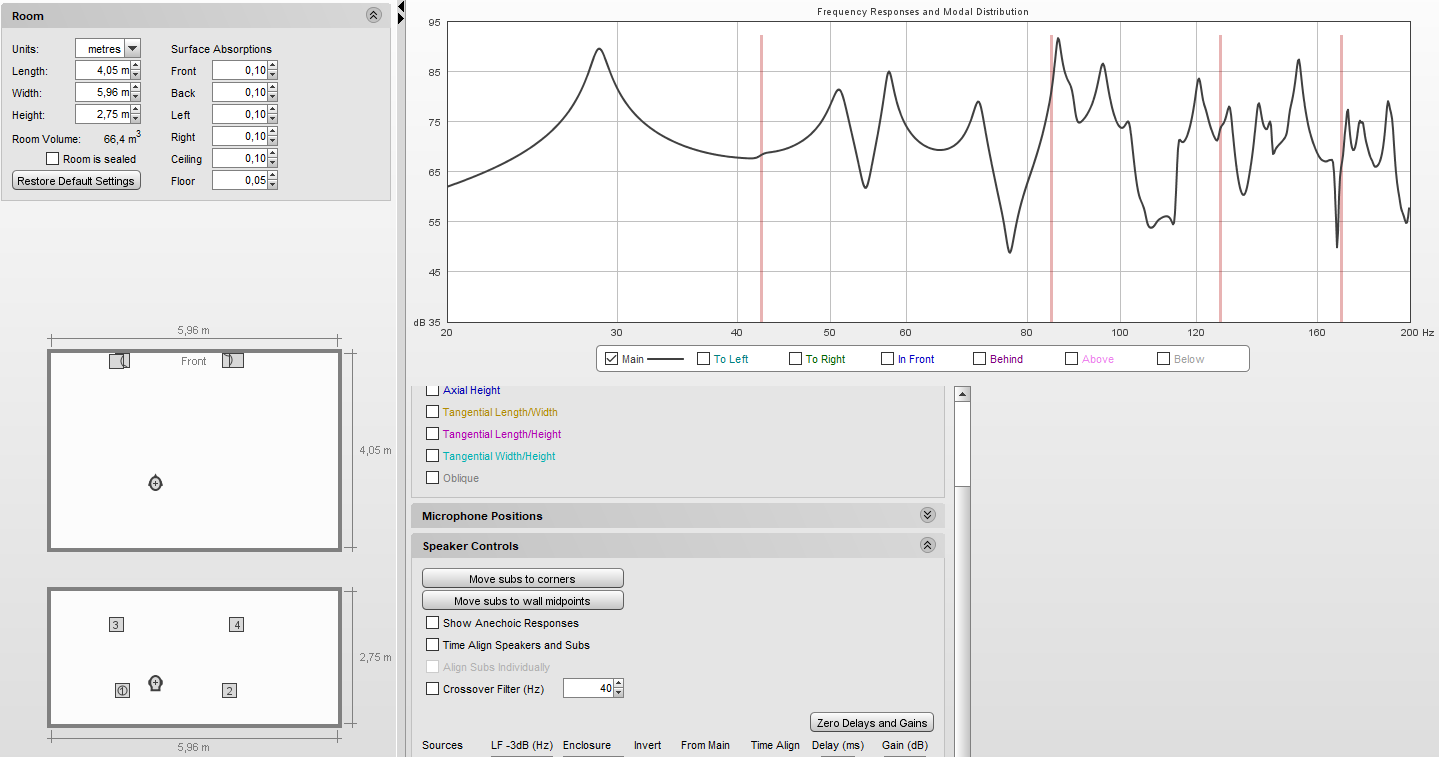

Επίσης, παίζει το παρακάτω σενάριο:
[DOUBLEPOST=1549524959][/DOUBLEPOST]Τέλος θα μπορούσε να παίξει και τέτοιο σενάριο (το οποίο σηκώνει και 8 γούφερς):
61.067
147.982
Υπενθύμιση ότι η τοποθέτηση που βολεύει λειτουργικά αλλά και που ακουστικά δεν είναι κακή είναι η παρακάτω:
Μια χαρά. Μπαίνει ωραιότατα και κεντρικό, και δύο περιφερικά, για 5.x

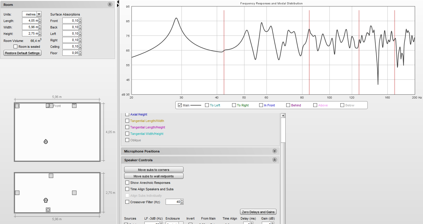

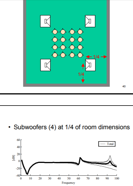

Ψειρίζω τη μαϊμού και σίγουρα υπάρχουν πιο σημαντικά θέματα να ασχοληθώ αλλά αφενός οι τρύπες θα γίνουν άπαξ, αφετέρου τα πιο σημαντικά θέματα απαιτούν να μη βαριέσαι...
Λοιπόν, θεωρητικά η τοποθέτηση στο 1/4 είναι καλύτερη όλων:
αλλά αφενός η πόρτα του δωματίου δεν επιτρέπει αυτη την τοποθέτηση, αφετέρου το παρακάτω είναι επίσης καλό:
Δηλαδή στο δικό μου δωμάτιο θα είναι αυτό, που χωτοταξικά είναι εφικτό:
Το peak στα 40 κάτι είναι λογικό να υπάρχει γιατί είναι από την ελεύθερη διάσταση και θα αντιμετωπιστεί ενεργο-παθητικά. Ας το ξεχάσουμε προς το παρόν.
Αυτό που με χαλάει είναι ότι φαίνεται να μην υπάρχει γενικά αρκετή ενέργεια στα μπάσα με την παραπάνω τοποθέτηση. Is it a problem?

Αριστερα απο την πορτα που ερχεται; δε σου βγαινει το 1/4; ποση αποκλιση τα εβαλες στο προσομειωτη;
dapost
Rehdeko & Harbeth lover
5.103
11.647
Αριστερά από την πόρτα βρίσκομαι στο 30% περίπου αλλά αυτή η απόκλιση χαλάει το πράμα πάνω από τα 50Hz:
ή κάτω από τα 30 Hz:

To Σάββατο 25/5 έρχεται ο μάστορας για να ανοίξει τις τρύπες για τα γούφερς (4 x ΑΕ ΙΒ18ΗΤ). Καροτιέρα δεν μπαίνει, θα ανοίξουν με κομπρεσέρ. Ξέρω, θα γίνει κόλαση.
Τέλος πάντων, το πλάνο μου είναι να κάνω τις τρύπες λίγο μεγαλύτερες από τη διάμετρο των γούφερς και να μη βιδώσω απευθείας γούφερ σε τοίχο αλλά να βιδώσω γούφερ πάνω σε μία μικρή σχετικά μπάφλα από mdf και μετά το mdf στον τοίχο.
Πείτε και σώστε.
Πείτε και σώστε.
Θεωρώ ότι θα έχεις ταλαντώσεις.
Αργά ή γρήγορα.
ΥΓ. Δεν ξέρω όμως πόσο (και για πόσο) αυτό είναι "κακό"
Πείτε και σώστε.
Γιατί δεν τα βιδώνεις σε ένα πιο ελαστικό υλικό;
5.491
6.680
Κανενα θεμα δεν θα εχεις απολυτως ,πολυ καλα το σκεφτεσαι,προχωρα...
Τα ηχεια που εχουν rebound απο τον εγκλωβισμενο αερα και δεν εχουν θεμα, θα εχει το αερα στα πανια μας; με βας για βας;:gotcha:
ΙΒ ειναι με μαζα τοιχου και μηδενικη πιεση *...
*αμα εχεις θεμα βαζεις μετα κανα μπιλσταιν κιτρινο σπριντ... :gotcha:
