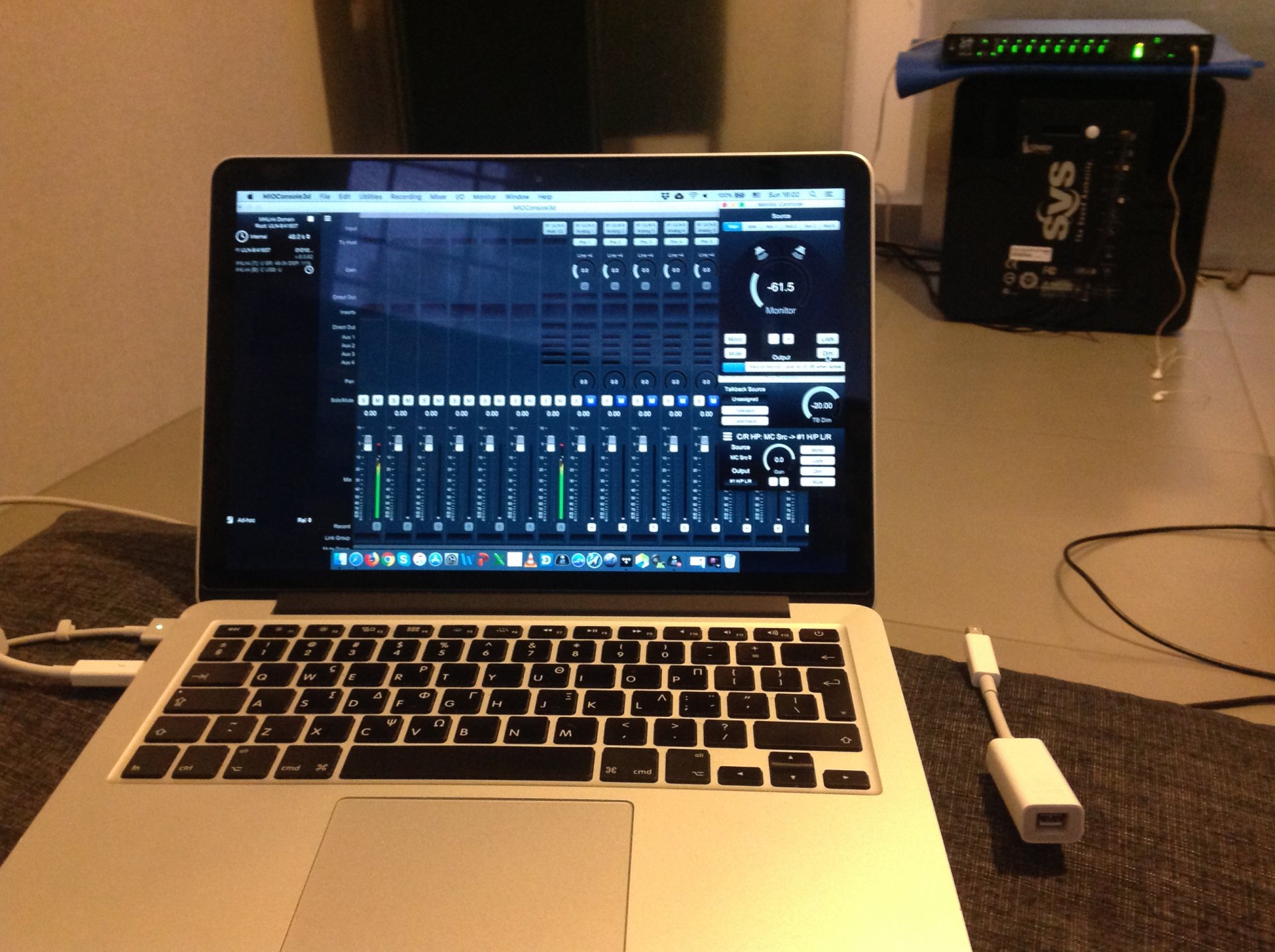

για πες για την αναβαθμιση? δεν προλαβα ακομα να την πιασω, απο θεμα λογισμικου, ευκολο?
κραταει την μνημη των τεμπλατε?
πλεον με καλωδιου δικτυου απλα συνδεεσαι?
επισης δε νομιζω να σου ζητησε mac os update στο λογισμικο?
εντυπωσεις?

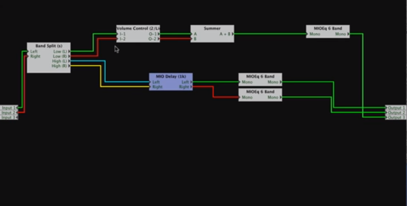

Άλλη φάση το +dsp και τα graphs. Και σε ευχρηστία και σε ήχο. Πως ζούσα τόσο καιρό χωρίς;
Ειλικρινά δε ξέρω!
Από την πρώτη μέρα έστηνα τα πάντα όλα από τα graphs που λες, με απίστευτη ταχύτητα και με όλες τις δυνατότητες μπροστά μου. Είχα το +DSP πακέτο από την πρώτη στιγμή.
Χωρίς αυτό, είναι απλώς ένα Ντακ...
ΥΓ. Βάλε και ένα έτοιμο 3*3 Μάτριξ μίξερ, να βγάλεις κεντρικό κανάλι στο δικάναλο. 2 λεπτά δουλειά. Doldy και αηδίες, η μέτρικ κάνει σοβαρή επεξεργασία, πολλά τα μπιτς, μηδαμινές οι παραμορφώσεις. Και πλέον η επεξεργαστική ισχύς είναι ατελείωτη.
dapost
Rehdeko & Harbeth lover
5.099
11.631
για πες..
Π.χ. το πως υλοποιείται το crossover: Χωρίς το +dsp έπρεπε να βάζεις lowpass/highpass ξεχωριστά σε κάθε κανάλι (4 σε μένα), να ρυθμίζεις ξεχωριστά τη συχνότητα σε κάθε κανάλι. Εάν ήθελες αλλαγή συχνότητας, έπρεπει να τα ανοίγεις ένα-ένα. Εάν ήθελες πιο απότομη κλίση, έπρεπε να κάνεις stack τα φίλτρα.
Με το +dsp όλα τα παραπάνω είναι ένα κουτάκι. Θέλεις να αλλάξεις τη συχνότητα κρος; Απλά βάζεις νέα τιμή στο κουτάκι ή με το ποντίκι ανεβο-κατεβάζεις την τιμή. Σε real time ακους τη διαφορά, φανταστικό!
Επιπλέον, τα φίλτρα στο +dsp είναι διαφορετικά υλοποιημένα, πιο απότομα και αυτό ακούγεται αμέσως. Μεγάλη διαφορά. (Μετρήσεις με rew δεν έχω κάνει ακόμη.)
Παρομοίως, delay, polarity invert, κλπ., όλα είναι κουτιά που αλλάζεις τις τιμές τους on the fly, με μουσική ή τόνους να παίζουν, για εύκολο Α-Β.
Είναι σαν να πηγαίνεις από τον paint editor στο photoshop.

Μάστερ οφ ντιεσπί, δοκίμασε λίγο τα πρισετς αν δουλεύουν.
Βάλε 3-4 διαφορετικά πρισετς στη μέτρικ στα κουμπιά, να δεις αν μπαίνουν σωστά, ώστε να αλλάζουν από τα μπροστινά κουμπιά χωρίς να ανοίγει πισί.
Επίσης διάβασα πως δε δουλεύει το save as boot state. Για τσέκαρε... Να κάνεις κάτι και να το σώσεις σαν boot state.
Επίσης να φορτώσεις ένα πρισετ που το έχεις σώσει σε μια θέση (και με κουμπί) και αφού κλείσει η μέτρικ, όταν ανοίξει αν έρχεται μόνη της σε αυτό το πρισετ.

Σωστά διάβασες, δε δουλεύει το save as boot state. Εδώ δε δουλεύει ακόμη το apple remote control, μεσαίωνας. Θα τσεκάρω τα υπόλοιπα το απόγευμα.

Αφου δε δουλευει το save as boot state, πως θα εχουμε παντα τις ιδιες στανταρ ρυθμισεις καθε φορα που ανοιγουμε την καρτα;
