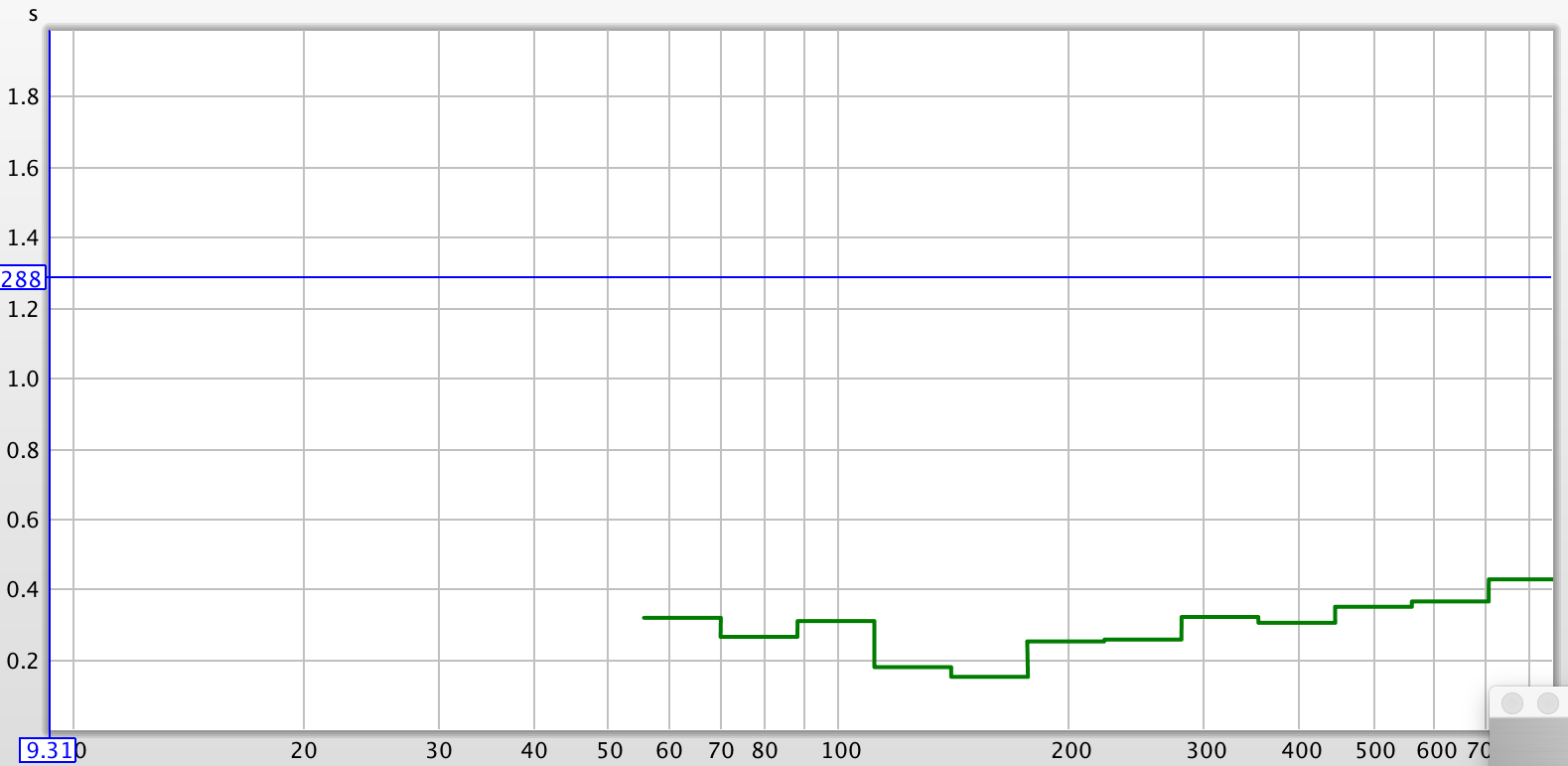

Λοιπόν, το θυμόμουν και από το παλιό δωμάτιο, αυτά τα RPG BAD κάνουν καλή δουλειά και στις χαμηλές συχνότητες, παρόλο που δεν είναι αυτή η δουλειά τους. Οι παρακάτω μετρήσεις είναι σε διάφορες θέσεις του δωματίου, το οποίο αυτή τη στιγμή έχει:
1. Οροφή, συνηχητές EAR.
2. Ανατολικός τοίχος, 3 αντίγραφα RPG modex plate
3. Βόρειος τοίχος, 2 RPG BAD
4. Νότιος τοίχος, 2 RPG BAD
5. Δυτικός τοίχος, 1 βιβλιοθήκη που τρίζει ;-)

Επίσης, επιβεβαιώθηκε με μετρήσεις αυτό που ακουγα αρκετά καθαρά με το αυτί: ότι το δωμάτιο είναι πιο ζωντανό στις μεσαίες από ότι στις χαμηλές, εντελώς πρωτόγνωρο άκουσμα...Παρόλα αυτά, και παρόλο που δεν έχω καθόλου εμφανή απορρόφηση ούτε χαλιά ούτε κουρτίνες, οι αντηχήσεις στις υψηλές είναι ψιλο-οριακές και πιστεύω ότι ότι βάλω για να ρίξει τις μεσαίες, θα ρίξει κι άλλο τις υψηλές. Τέλος, υποκειμενικά οι υψηλές συχνότητες δεν ακούγονται καλά σε αυτό το δωμάτιο.
Αριστερό στη θέση ακρόασης:
Δεξί στη θέση ακρόασης:

Δεν ειναι υποκειμενικά, δεν γράφουν και σωστά, είναι σίγουρο ότι δεν ακούγονται καλά...
Την άποψη μου και πρόταση για φουλ απορρόφηση σε θέσεις γύρω από τη θέση ακρόασης την έχω καταθέσει.
Τα bad δουλεύουν και ως μεμβράνες, παρόλο που η κυρία λειτουργία είναι ως hel... και αυτό γιατί δεν είναι πλήρως ακαμπτες,, δεν είναι κλασικά helm resonator, είναι hel panel resonator.. ;)

Έχεις μια χαρά χρόνους αντήχησης στο μπάσο, προχώρα άφοβα! 8-)
Μη βάλεις Μπουχάρες, θα σου εξαφανίσει τα πρίμα που ήδη είναι μια χαρά. 8-)
Πρέπει να κατεβάσεις τα ενοχλητικά ανώτερα μεσαία, κει που το αυτί έχει την μέγιστη ευαισθησία, 2-4 χιλιόκυκλους κι είσαι οκ. Γι'αυτό δε σου αρέσουν τα πρίμα, καλύπτονται.. Τι λες για λιγο φελιζόλ Λαζαράκη; :p
Τες πα, είναι εύκολο και φτηνό το να ρίξεις λίγο αυτή την περιοχή. Η δουλειά μπήκε στο αυλάκι, και ήδη τα αποτελέσματα που έχεις είναι αξιοζήλευτα! Εύγε!!!!:drinks:

Σωστος ειναι ο καραμ. Το etc που το κρυβω ;-) ειναι χαλια και δε νομζω να ερθει με αυτα τα ηχεία. Ισως με το jbl soundbar... Επίσης παραμένουν τα mode στους 29 κυκλους (που δεν ακουγεται) και στους 41 ( που ακούγεται ). Κατι ξερει ο ντιμι που ζηταει spectro...;-)

Θα κάνεις μια δοκιμή;
Βάλε το ηχείο σε μια αρκετά ψηλή βάση, ώστε να είναι ύψος αυτιού το κέντρο μιντ-τουίτερ, και το γούφερ από πάνω. Στήσε ανάποδα το ηχείο. Αν σου βγαίνει το κέντρο του γούφερ να έρχεται στο μισό του ύψους, στήστο έτσι.
Και υπολόγισε μπρος πίσω την μετακίνηση, ίσως και δεξιά-αριστερά, να συμπέσει το ζητούμενο στους 41. Υπολόγισε κι 82, ακόμα και 164. Πιάσε μέτρο.
Μια χαρά έρχεται.
Δεν είναι στο χέρι του. ;)
5.491
6.680
Πολύ δύσκολο, αδύνατο; αν είναι πολύ έντονο μπορεί να θέλει και 3 σύνορα... Μεγάλες αποστάσεις πάνω από 2 μέτρα... για τα 41, άμα κυνηγήσει τα διπλά δε θα πιάσει τα μισά που θέλει το έχω δοκιμάσει...
μια λύση είναι εκεί κάτω.. . Hel είναι η hell των ultra low... :dance2:
