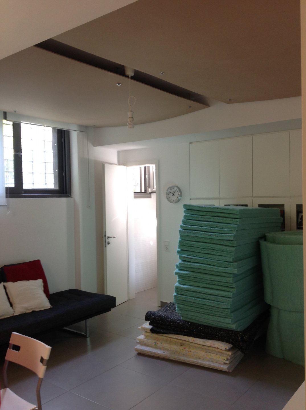

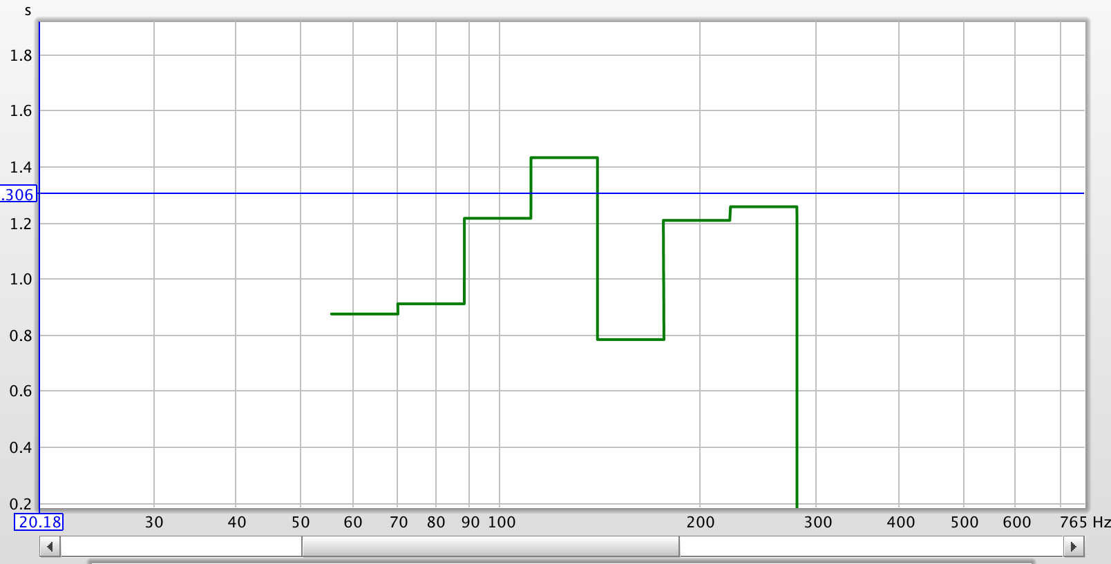

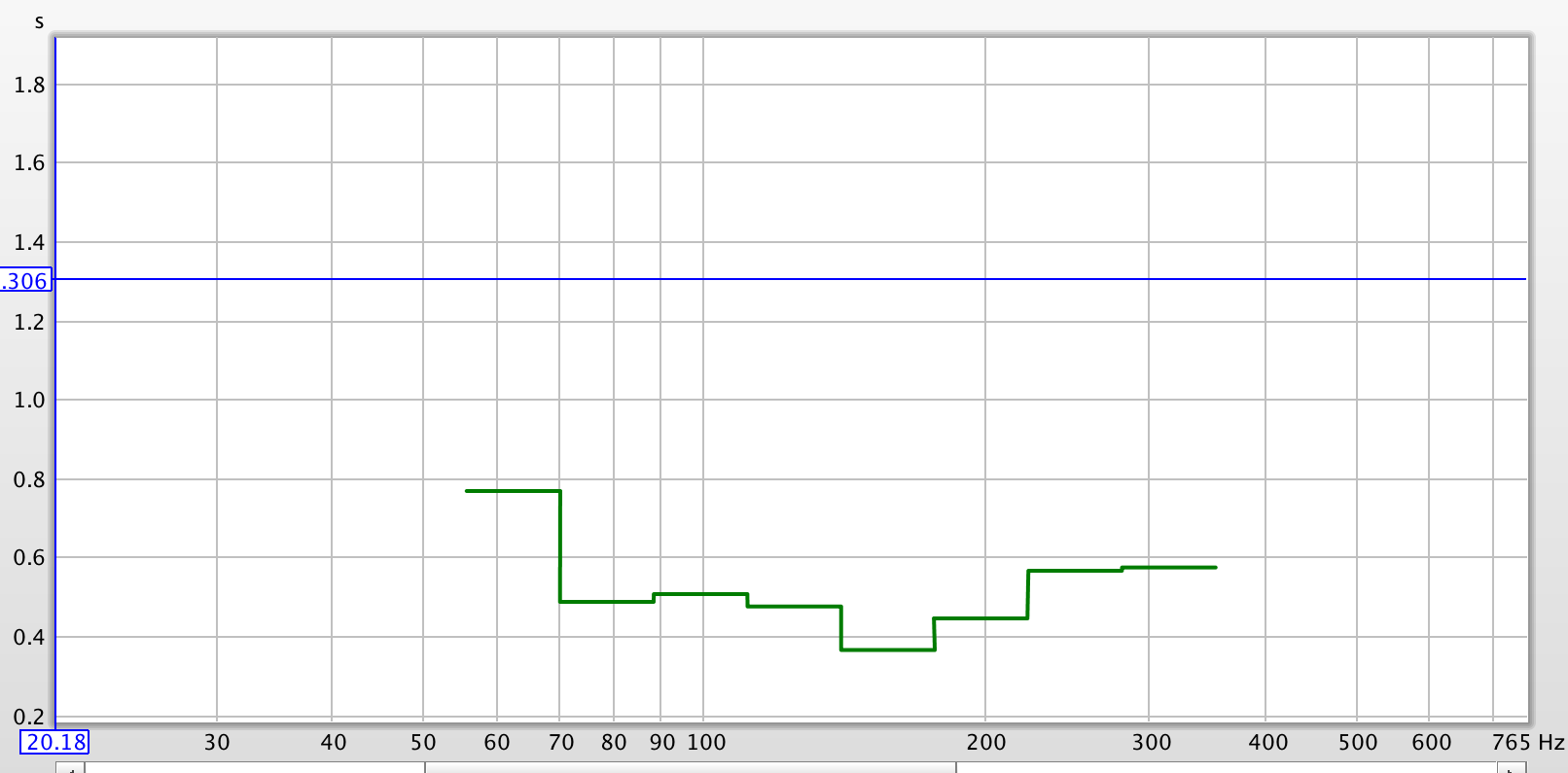

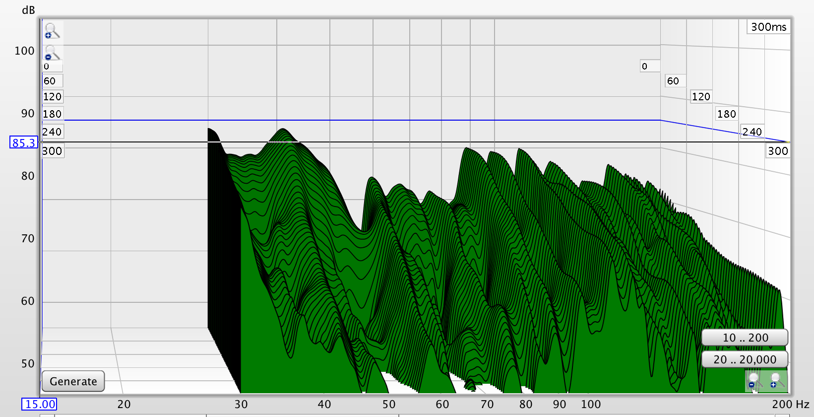

Το πρώτο mode του ταβανιού μου είναι στα 63Hz. Έχει mode και πιο πάνω, από δοκάρια (και αρμονικές φυσικά). Να διευκρινίσω οτι πρόκειται για ενα αδειο δωματιο χωρις επιπλα, με ενα σαμπ στη μια γωνια. Οτι χειρότερο δηλαδη.
Πριν:
Μετά:
dapost
Rehdeko & Harbeth lover
5.099
11.631
Δοκίμασα 3 αντίγραφα RPG Modex Plate στον έναν τοίχο, τον Ανατολικό. (Συν το ταβάνι φυσικά που δεν το πειράζω.) Το αποτέλεσμα λίγο - πολύ αναμενόμενο: Δεν έκαναν κάτι στο mode των 40Hz που οφείλεται στην άλλη διάσταση (Βορρά-Νότου) αλλά φαίνεται να κάνει κάτι στο mode των 28Hz που οφείλεται στη διάσταση (Δύση-Ανατολή) ενώ μάζεψαν ακόμη περισσότερο τις αντηχήσεις πάνω από τα 70Hz.
Γενικά το δωμάτιο αυτό είναι νορμάλ, "ακούει" πολύ περισσότερι απο το προηγούμενο στις παρεμβάσεις και μέχρι στιγμής είναι απολύτως προβλέψιμο. Οι δοκιμές θα συνεχιστούν φυσικά.

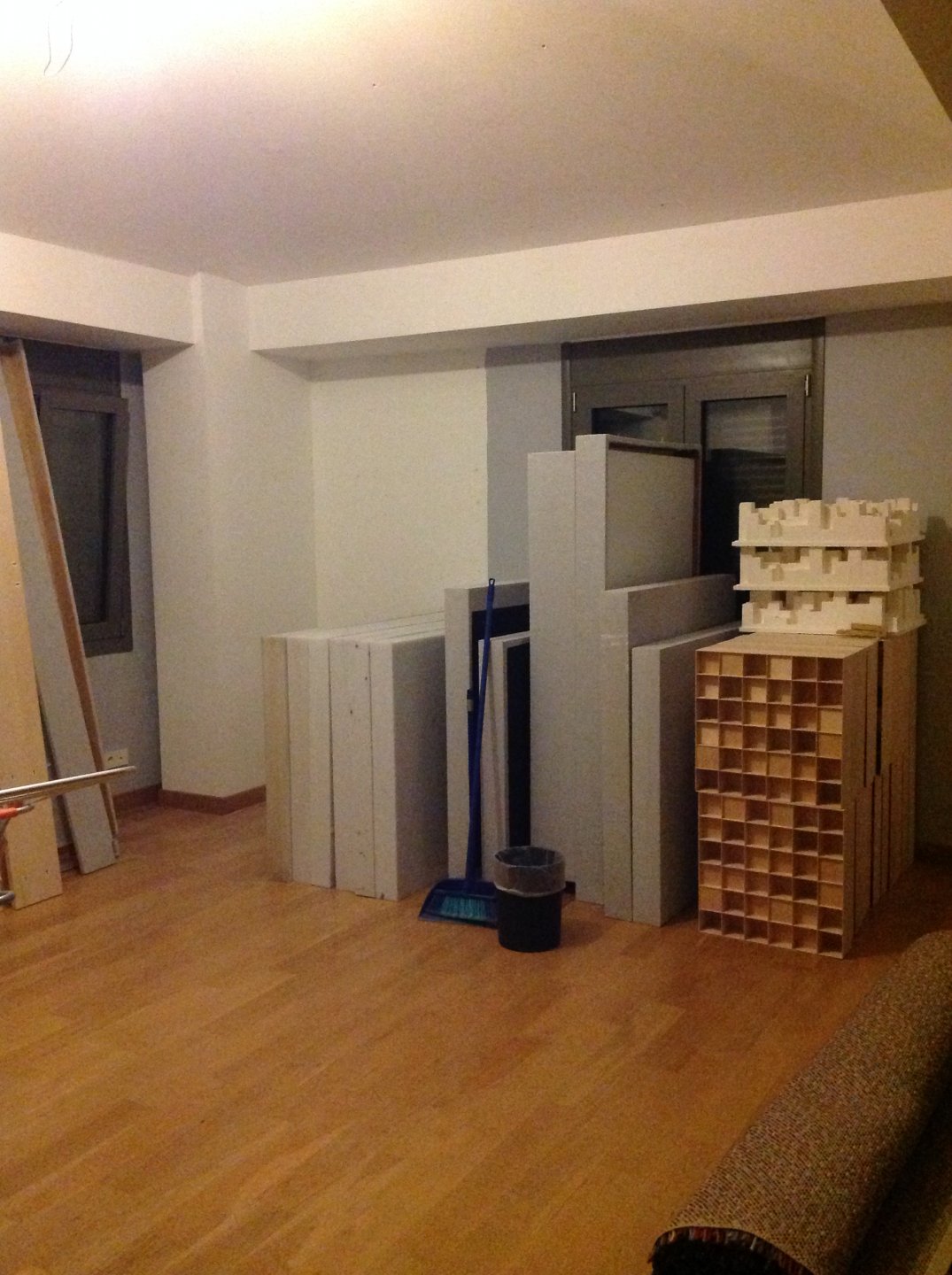

Τελος, ξηλωσα τα παντα απο το παλιο δωματιο. Εμεινε σκονη και θρυξαλα:
[DOUBLEPOST=1543168780][/DOUBLEPOST]

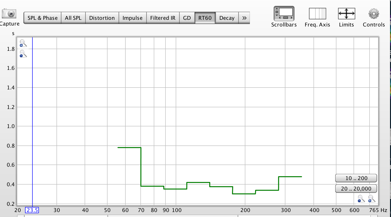

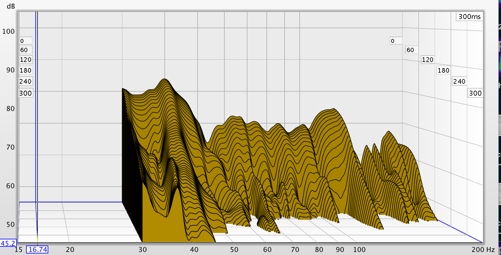

Βάλε spectrogram, τα waterfalls προκαλούν πονοκέφαλο
Επειδη ξεκινησα με waterfall, θα τα συνεχισω για να ειναι ευκολοτερη η συγκριση.
Βλεπετε πολυ χαρακτηριστικα οτι η απεικονιση rt60 του Rew ειναι πολυ στο περιπου: Στο waterfall, οι αντηχησεις πεφτουν κατω απο τα 300ms μετα τα 45Ηz. Το rt60 δειχνει υψηλες αντηχησεις μεχρι τα 70Ηz, κατι που δεν ισχυει.
