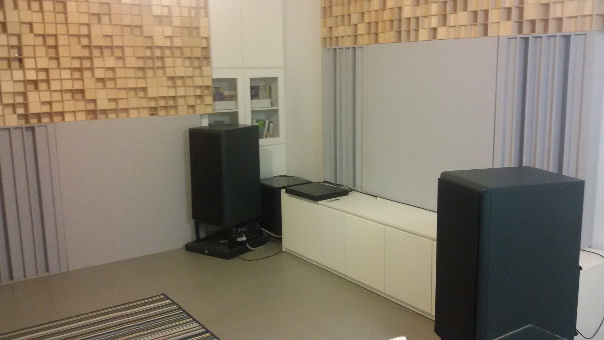

Θέση ακρόασης με πλάτη τοίχο, μήπως να βάλεις απορρόφηση;
Τα ηχεία δεν κάνουν για το δωμάτιο, φακτ. Αναγκαστικά η θέση πάει πίσω που σακς. Πίσω από τον καναπέ έχω βάλει BAD που είναι απορροφησοδιάχυση.
32.563
93.829
Δεν θα ήθελα διάχυση. Σκέτη απορρόφηση. Ειναι κολλητά.
Τα ηχεία έπρεπε να στα είχα αγοράσει, να σε σώσω.

Δε μετρησα, δε θα μεινει ετσι δωματιο. Τα εβαλα για να βγαλω φωτο για διαφημιση των αγγελιων μου με τα υλικα ακουστικης και τα ηχεια ;-)
Σαμπς θα αποφασισει ο απο μηχανης θεος Ζαπ. Εγω παντως θελω να γκρεμισω τοιχο.
