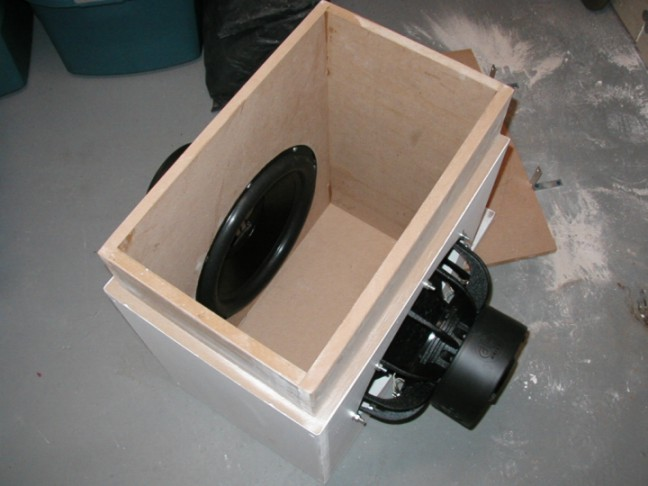

να ρωτήσω....
γιατί επέλεξες τέτοια διάταξη ib η οποία παρουσιάζει θέματα ταλάντωσης στις επιφάνειες που εφαρμόζει και όχι
με 2 αντικριστά sub ώστε να μην έχεις τέτοια ντράβαλα?
+ θα έχεις και έξτρα φόρτιση λόγω ''χοάνης''

να ρωτήσω....
Πολύ ενδιαφέρουσα ερώτηση! Με απασχόλησε αρκετά το θέμα. Οι πιο πολλές κατασκευές ΙΒ χρησιμοποιούν manifold σαν αυτό που φαίνεται στη φωτό ή παρόμοιο, κυρίως για να χωρέσουν πολλά γούφερς σε μία τρύπα. Οι λόγοι που δεν το έκανα έτσι είναι:
1. Θα έπρεπε να φτιάξω 4 manifolds γιατί ήθελα οπωσδήποτε να τοποθετήσω τα γούφερς σε λογική single bass array. 4 τέτοια manifolds = 8 γούφερς! Ποιός είμαι, ο ηαρ ή το τέρματογκάζι;
2. Ta manifolds θα προεξείχαν πολύ στον πίσω χώρο που είναι διάδρομος (και αποθήκη). Είχα αυστηρό περιορισμό να μην προεξέχει / φαίνεται τίποτα στα μετόπισθεν.
3. Κατασκευαστικά τα manifolds έχουν τα θεματάκια τους και τις δυσκολίες τους, ειδικά όταν κρεμάς πάνω τους μεγάλα γούφερς. Δες π.χ. 15, 16 εδώ. Γενικά είναι πιο δύσκολη κατασκευή.
4. Θεωρώ ότι ο τοίχος είναι καλύτερη μπάφλα από το mdf/ξύλο και ότι δεν θα είχε θέματα ταλάντωσης. Το τελευταίο είναι υπο διερεύνηση. :o
5. Δεν ήθελα ενίσχυση από manifold, το ήθελα όσο πιο πιουρίστικο γίνεται. Το manifold ουσιαστικά διπλώνει την μπάφλα. Δεν είναι πιουρ. :) :)

632.1 L υπερβολικά πολύ δεν είναι?]
για ΙΒ είχα διαβάσει ότι θέλεις από πίσω x4 ή και x5 ακόμα του vas για να δουλέψουν σωστά τα μεγάφωνα
έχεις τόσο χώρο για τα 4 sub που θα βάλεις?

Και ακόμη περισσότερο ;) Εκπέμπουν δε σε δύο διαφορετικούς πίσω χώρους για μείωση των ακουστικών προβλημάτων που αυτοί μπορεί να μεταφέρουν στον εμπρός χώρο.
Πάντως θα το ξαναπώ: η 5-λεπτη ακρόαση μπάσου στον πίσω και κατόπιν στον εμπρός χώρο μου είναι αρκετή για την κατάρριψη οποιονδήποτε ευσεβών πόθων και λανθασμένων πεποιθήσεων μπορεί να έχει κανείς περί ποιότητας και αρτιότητας σαμπ. Αν ο χώρος δεν έχει καλή ακουστική, το μπάσο είναι εμετικό ακόμη και με το τέλειο σαμπ. Αν ο χώρος είναι καλός, και με 6.5-άρι ακούς καλό μπάσο . ;););) (όχι δυνατά όμως)
