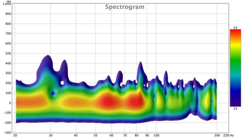

Λοιπόν, έχουμε update. Ξέρετε, για αυτό το θέμα, στα 40Hz, που κανονικά θέλει δεύτερο σαμπαρει στον πίσω τοίχο για να ακυρωθεί. Φυσικά δεύτερο σαμπαρεί δεν παίζει με την καμία και πριν δοκιμάσω τα 1. - 4. από πάνω, έκανα τρεις απλές δοκιμές:

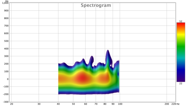

1. Θέση ακρόασης στο μέσο του δωματίου. Θεωρητικά τα πρώτα αξονικά modes εκεί μηδενίζουν και, ουί, αυτό συνέβη:

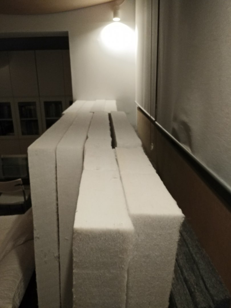

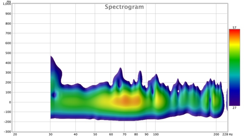

2. Αφού πήρα τα πάνω μου, λέω δε δοκιμάζω και brute force προσέγγιση; Ε, λοιπόν, έβαλα ΟΛΑ τα υλικά που είχα σπίτι στον πίσω τοίχο. Μα όλα σας λέω! Ε, πάει το mode, τόσο πάει που νόμισα ότι χάλασε το όφωνο, δεν έχω ξαναδεί τέτοιο πράμα!
3. Και μετά σκέφτηκα τον Άκη, που είναι πιο γκρινιάρης και από μένα, να μου λέει: "Ναι, καλά, αλλά τρίζει ο τοίχος σου." Ναι ρε φίλε τρίζει, αλλά τρίζει με pdf! Μετρημένα! Στους 34.5 κύκλους.
Και τί θα κάνουμε γι αυτό; Θα το αφήσουμε έτσι; Όχι. Θα βρούμε τρόπο να το μειώσουμε ή να το μετακινήσουμε στο φάσμα. Π.χ. η παρακάτω μέτρηση έγινε κρατώντας τον τοίχο με το βάρος μου:

Προφανώς δεν μπορώ να κρατήσω όλη αυτή τη σαβούρα στον πίσω τοίχο, πρέπει να κάνω χώρο για τα σαράουντς :geek:, αλλά κάτι θα σκεφτώ στη πορεία. Επίσης, θέση ακροάσης στη μέση του δωματίου παίζει μεν, δε μου αρέσει δε, γιατί εκεί το μπάσο είναι πραγματικά λίγο, σα να χάλασε του γούφερ ένα πράμα, φαίνεται και στο διάγραμμα σπεκτρο, δεν κοκκινίζει πουθενά. Σωστό μεν, λίγο δε!

Μετά από όλα αυτά τα διαστημικά που σκεφτόμασταν, μας λες να βάλουμε chunk δηλαδή?
Ξενέρα :tongue:
dapost
Rehdeko & Harbeth lover
5.102
11.643
Όποιος έχει το διαθέσιμο χώρο να βάλει chunk, φυσικά και να το κάνει. Η φθηνότερη και καλύτερη λύση. Αλλά μεγάλο, ε, όχι παιχνιδάκι. (Και μπροστά του πάντα διάχυση ή σκέδαση.)
Εγώ δεν έχω το διαθέσιμο χώρο, άρα συνέχισε να σκέφτεσαι τα διαστημικά σου.

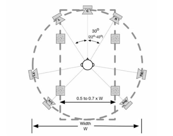

Να ο μπουσουλας.
Ο πίσω τοίχος, πες ότι περνάει σύρριζα από τα πίσω ηχεία.
Η οριζόντια γραμμή που λέει "0.5 to 0.7 x W" είναι ο πίσω τοίχος.
Πιο πολύ πλάτος θέλει να έχει το δωμάτιο. ;)

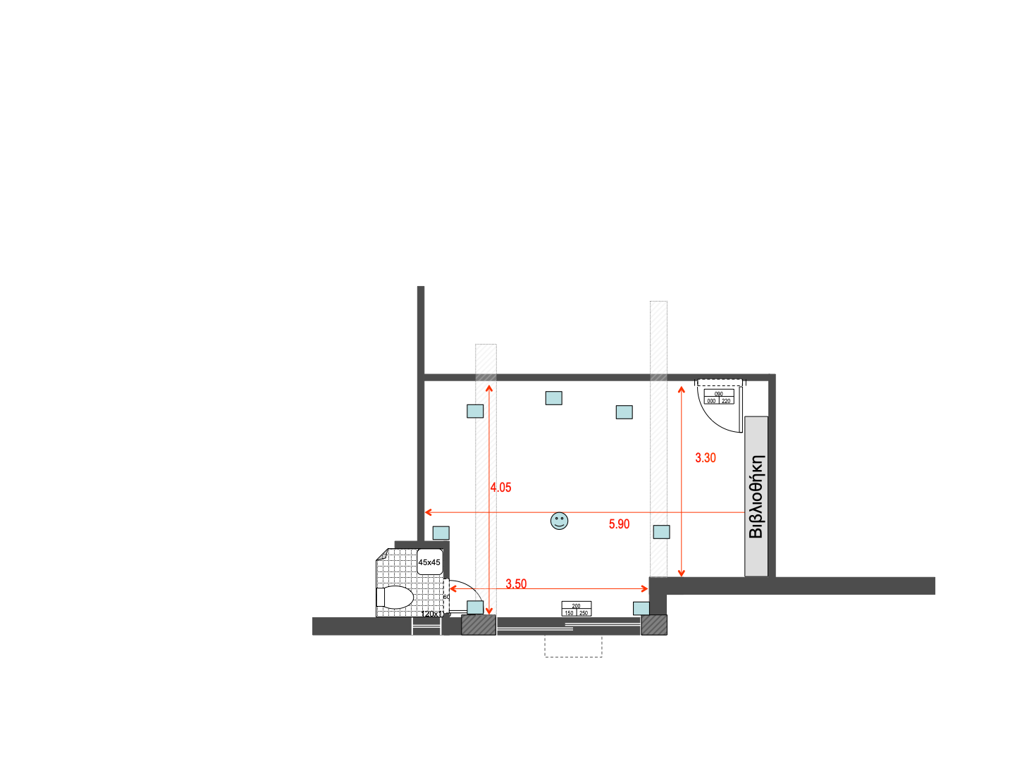

Δεν έχεις βάλει ηχεία οροφής στο σχεδιάγραμμα :lolsign:
Θέλω τρίνοφ καρδιά μου για να βάλω και οροφής! Με τη μέτρικ μέχρι 7.1 μπορώ να φτάσω. Δηλ. μπορώ και παραπάνω αλλά μετά δε φτάνει το ντιρακ.
Κάνε εσύ το σωστό σχεδιάγραμμα και βλέπουμε για την μέτρικ :biggrin:

Παντως μου αρεσει που στο σχεδιακι σου, εχεις βαλει χαμογελαστη φατσουλα στη μεση.
Ο, χο, χο, ...νομιζεις... ι, χι, χι!:spiteful:
