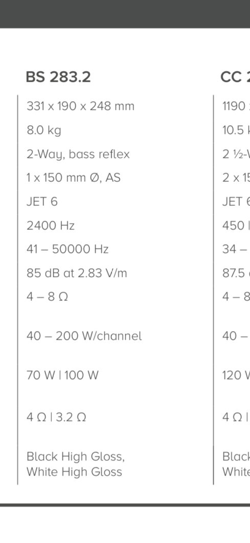

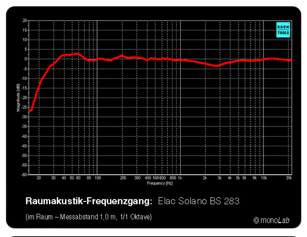

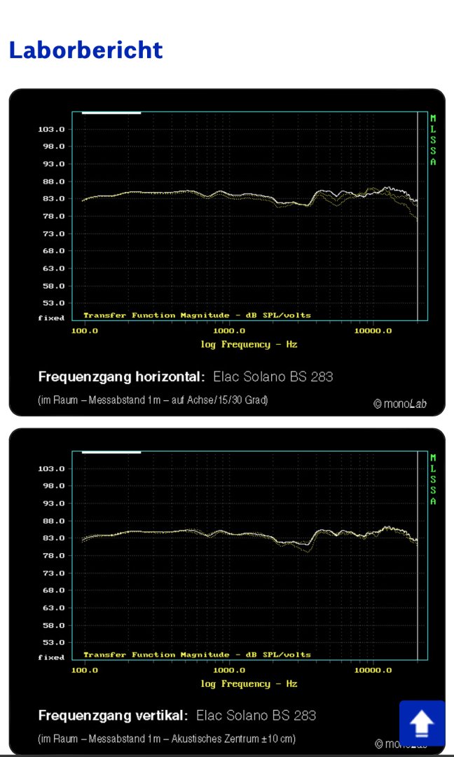

Δες τα Elac solano bs283.2
Το link που έβαλα αφορά αυτά με το jet tweeter 5 ενώ τα .2 έχουν το 6 . Ακόμα και έτσι όμως είναι ευκαιρία κοντά στα 1000

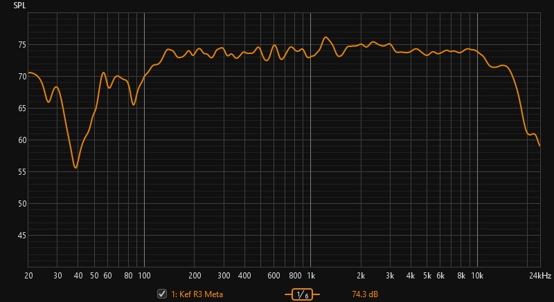

Δλδ από τους 32 μέχρι τους 50 κάτι έχει μία τρούπα ναααα .
Αυτό δεν μπορεί να είναι του χώρου .
Σταύρος Λαγκαδιανός
Το αγοράκι με τα σπίρτα
9.167
30.897
Και όμως, από τον χώρο είναι.
Όταν βρω χρόνο, θα το μετρήσω σε component τύπου μέτρηση για να πετάξουμε το δωμάτιο όσο πιο έξω γίνεται.
Η τρύπα αυτή είναι κλασική σε χώρο με 4.5 μέτρα την μια πλευρά για παράδειγμα.
Το 60-130 με ανυσηχει πολύ περισσότερο Καθώς και αυτό το πάνω κάτω στα 1-2κ.
Και στο δικό μου σύστημα, έχω τρελές τρυπάρες που το Rew δείχνει πεντακάθαρα ότι πρόκειται για ιδιοτροπίες του χώρου. Και με λίγο EQ ( υποβιβασμό στις συχνότητες των nodes ), η καμπύλη ήρθε αρκετά άρχισε να έρχεται στα ίσια της. Μη σου φαίνεται καθόλου παράξενο λοιπόν.
ε από που αλλού θα ήταν? Μαρκου σπικινγκ
και εγώ είχα κάποτε αντίστοιχα χαστούκια σε αυτές τις συχνότητες
ερώτηση το διάγραμμα είναι με κροσαρισμένα ηχεία?
