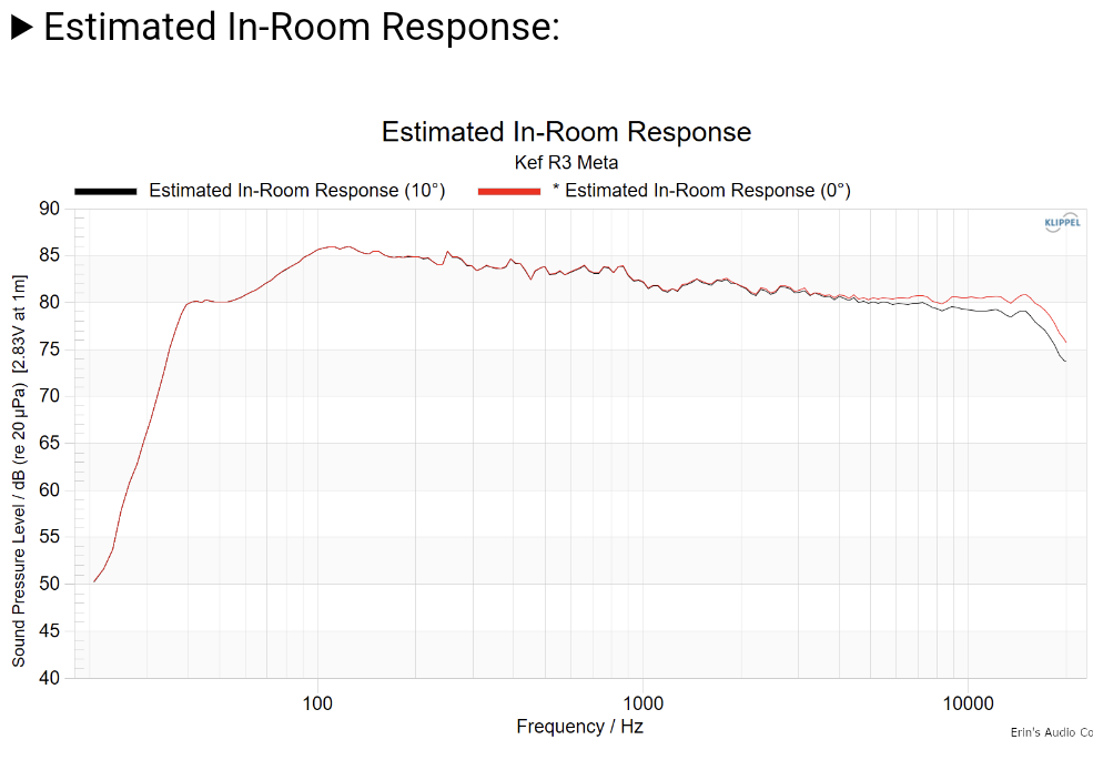

Τα προηγουμενα R3 τσιμπουσαν στα ψηλα λιγακι (ετσι γραφοταν...) και εμενα δε θα μου αρεσε αυτο! Τα meta μπορει να το διορθωσαν. Οσο για το μπασο, μαλλον τα elac ειναι ο ξεκαθαρος νικητης.
55.614
138.620
Το 60-130 με ανυσηχει πολύ περισσότερο
Σωστα.
Θέλει κρος στους 130 κύκλους.
Σε τόσο μικρό μεγάφωνο, δεν είναι να τολμήσεις να δώσεις θετικό EQ σε αυτό το εύρος για διόρθωση, θα το πάρεις στο χέρι.

Θα το έγραφα αλλά είπα να μην γίνω κακός. Από την μέτρηση του Erin δείχνει να αντέχει μέχρι τα 100 βαριά βαριά. Στο συγκεκριμένο χώρο πάει σίγουρα για 130 το Κρος αν θες στάθμες.

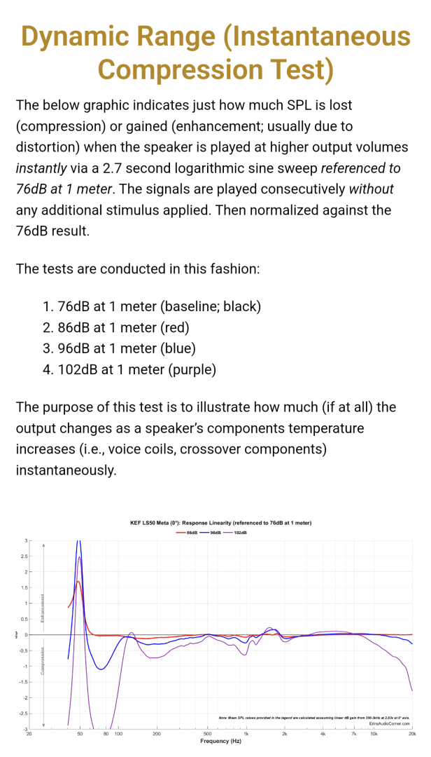

Πάμε στο κρίσιμο ερώτημα: τι max SPL μπορεί να βγάλει το ένα ψεύτικο γουφεράκι από αυτό το ηχειάκι χωρίς συμπίεση στην 3η οκτάβα;
Άσε τι βγάζει στον 1 χιλιοκυκλο, ας βγάζει και 120 dB εκεί, δε μας ενδιαφέρει. Η 3η οκτάβα μας νοιάζει, το από πάνω, θα κουρευτεί για να συμβαδίζει σωστά στα ταργκετ κερβ, ώστε να μην έχει τονικές αλλοιώσεις.
Εκτιμώ πως ούτε 85dB max SPL δε μπορεί να βγάλει ασυμπίεστα στο 1μ απόσταση ακρόασης. Αυτό σημαίνει πως ναι, μπορεί να παίξει άψογα με χρήση σαμπ και ισοστάθμιση, ώστε να έχει ένα σοβαρό ταργκετ κερβ στο χώρο, αλλά η μέγιστη στιγμιαία SPL στάθμη του, δεν θα μπορεί να είναι πάνω από 85 dB SPL στο 1μ, δηλαδή στα 2 μέτρα από 2 ηχεία έχεις χρήσιμο max SPL τα 85dB, δηλαδή μέση στάθμη ακρόασης υποχρεωτικά κάτω από 70 dB.

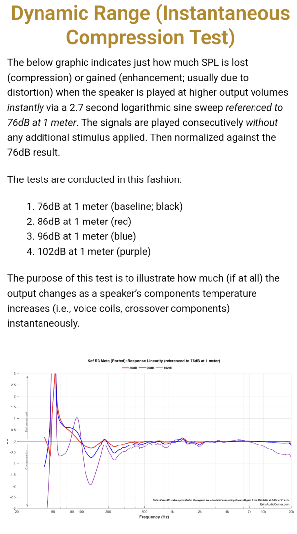

Ας πάμε στο R3, διπλασιων δυνατοτήτων, με τα δύο γουφερ, να δούμε τι συμπίεση έχει:
Δράμα. Το 102 dB στο 1 μέτρο, το έχει σφάξει και πάνω από 200 κύκλους.
Αν θες να "ανεχτείς" κοντά 1dB δυναμική συμπίεση, τότε συμβιβάζεσαι με μέγιστη στιγμιαία στάθμη τα 96 dB στο 1μ απόσταση ακρόασης.
Οκ, αυτό σημαίνει πως με ένα ζευγάρι τέτοιων ηχείων, με χρήση 2-4 σαμπ και κρος στους 100 κύκλους, στα 2 μέτρα απόσταση ακρόασης, θα ακούς με το συμβιβασμό σου (1dB δυναμική συμπίεση) σε στάθμη 10dB κατώτερη της στάθμης αναφοράς, η οποία προβλέπει μέση στάθμη 85 dB με κορυφές 105dB), εσύ θα έχεις κορυφές 95 dB με 1 dB συμπίεση.

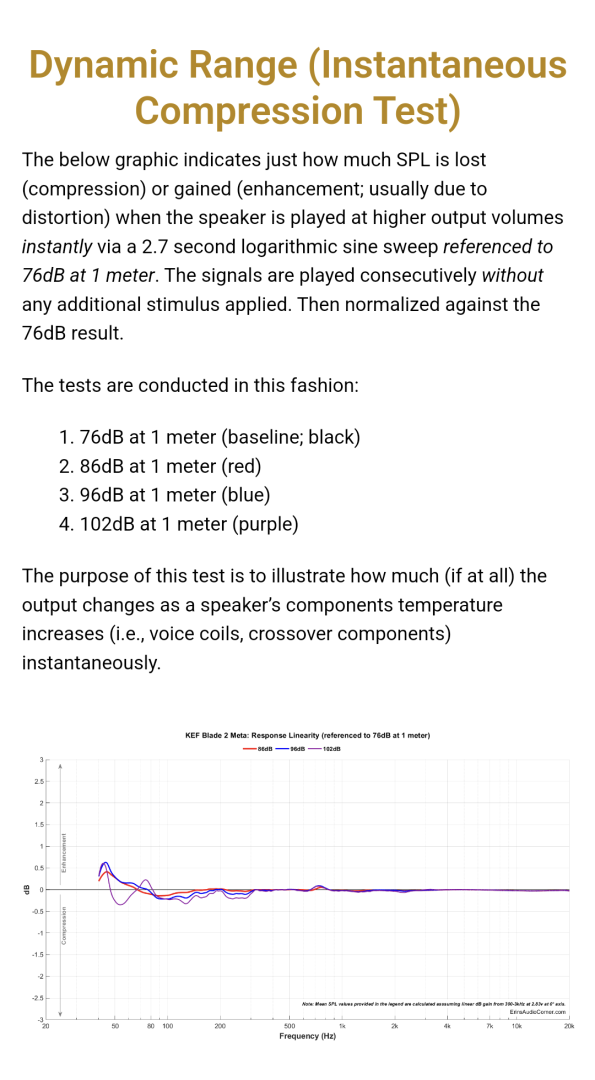

ΥΓ. ΚΕΦ μπλέιντ 2 ❤
