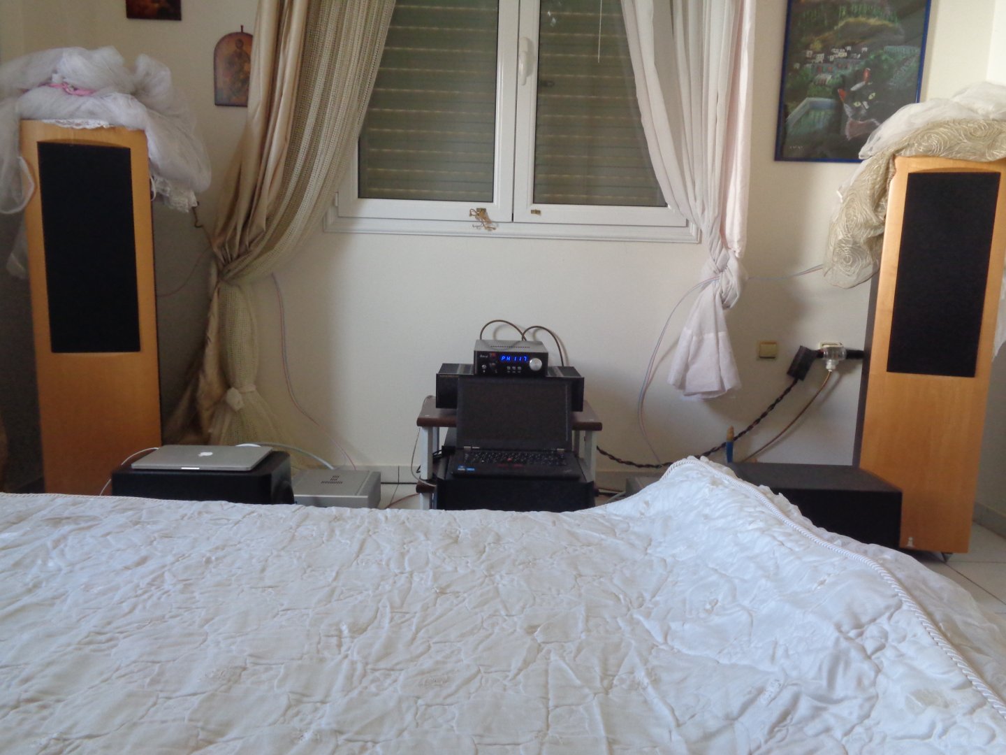

Η κίνηση διατηρείται σε κάθε περίπτωση.Η συσκευή όμως δε μετακινείται από τη θέση της διότι δε μετακινούνται τα Rollerblocks που τη στηρίζουν.Στον σεισμό της Πάρνηθας το 1999 με την περιοχή μου να βρίσκεται στο επίκεντρο του σεισμου,βρήκα τα ηχεία δαπέδου πεσμένα κατω αλλά τις συσκευές(ολες με Rollerblocks)να μην έχουν μετακινηθεί καθόλου στο έπιπλο.

Του τηλεφώνησε, αλλά ο Χαρδαβέλας επισήμανε ότι τα ηχεία δαπέδου, λόγω ύψους, έχουν πολύ ψηλά το κέντρο βάρους (Κ.Β.). Έτσι με τις δονήσεις από το σεισμό, το Κ.Β. βγήκε εκτός του πολυγώνου που ορίζουν οι βάσεις του και έτσι αυτά έπεσαν. Αντίθετα οι συσκευές είναι χαμηλές με μεγάλο πλάτος και βάθος (σε σχέση με το ύψος). Έτσι οι δονήσεις του σεισμού δεν κατάφεραν τίποτα.
Οπότε ο Χαρδαβέλας τον απέρριψε.
