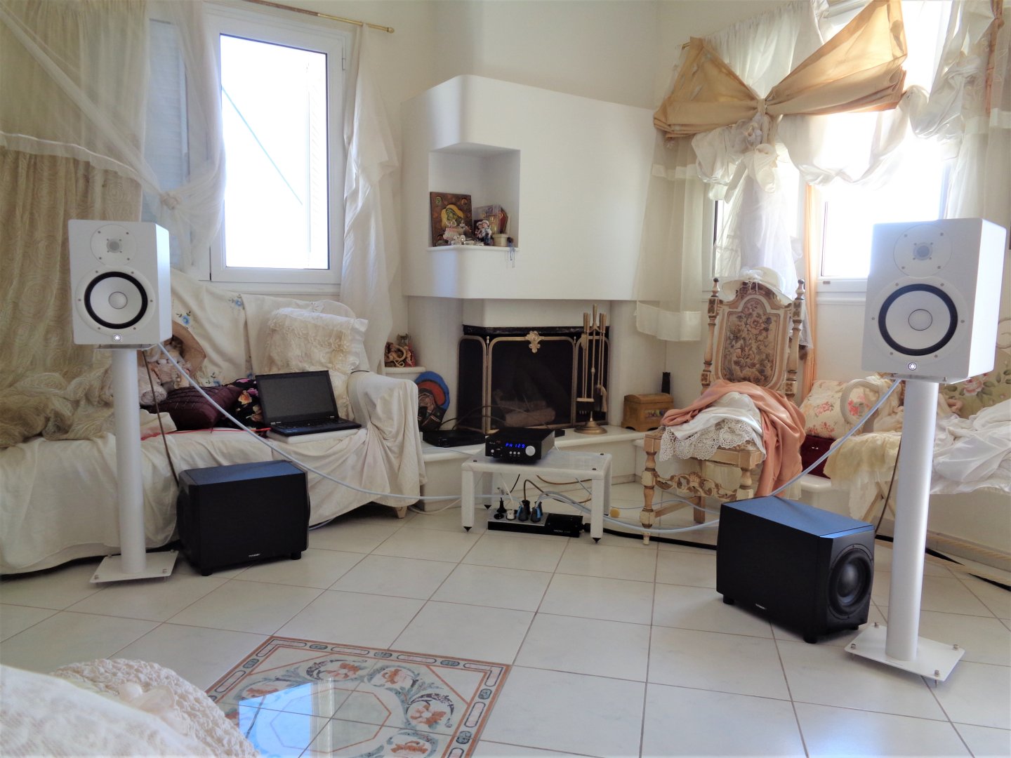

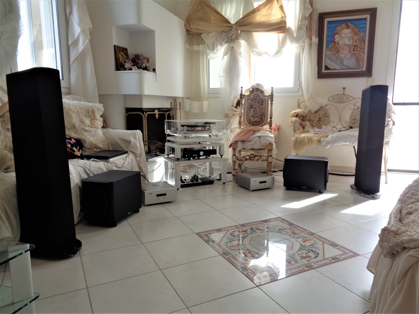

Το ξεκίνημα παιγνιδιού με πολυκαναλικά προϋποθέτει οριστικό ξεκαθάρισμα λογαριασμών με τη διευθέτηση στα δικαναλικά τα οποία εννοείται θα παραμένουν.
Τελικό στάδιο στο setup με το πικάπ ήταν η αύξηση διάστασης στο στερεοφωνικό τρίγωνο με στόχο να επεκταθεί περαιτέρω η ηχητική σκηνή επιτυγχάνοντας το ... kanakiani effect - τιμής ένεκεν για τις προτιμήσεις του προσφιλούς μέλους.
Στο συγκεριμένο setup δεν γινόταν απλώς να μεγαλώσει η απόσταση μεταξύ των main με τη θέση ακρόασης να πήγαινε λίγο πιο πίσω ώστε να γίνει ξανά ισόπλευρο το τρίγωνο. Κάθε μετακίνηση προς τα πίσω για τη θέση ακρόασης δημιουργούσε ανισορροπίες όπως έχει διαπιστωθεί με πολλαπλούς πειραματισμούς.Η μόνη εναλλακτική θα ήταν να μεγαλώσει η απόσταση με παράλληλη οπισθοχώρηση των ηχείων λίγο πιο κοντά στα οπίσθια προς εκείνα τοιχώματα και να διαπιστωνόταν μέσω λήψεων με πόση θα μπορούσαμε να ξεφύγουμε, δηλαδή χωρίς σοβαρές ανισορροπίες στην απόκριση.
Διατηρώντας τα πιο πρόσφατα στοιχεία ως προς την τοποθεσία σε καθένα sub κατά την χρήση των Triton πάμε στο συμβιβασμό να συνδεθεί καθένας τελικός στο αντίστοιχο ηχείο με καλώδιο λίγο μεγαλύτερου μήκους.
Εδώ φαίνεται ένα ενδιάμεσο στάδιο πειραματισμού με τα HS-8 οπισθοχωρημένα :
Παρακάτω η οριστική μορφή με πικάπ ξανά στη θέση του και τα Triton :
Η οριστική πλευρά στο στερεοφωνικό τρίγωνο έχει φτάσει πλέον τα 270 εκατοστόμετρα...

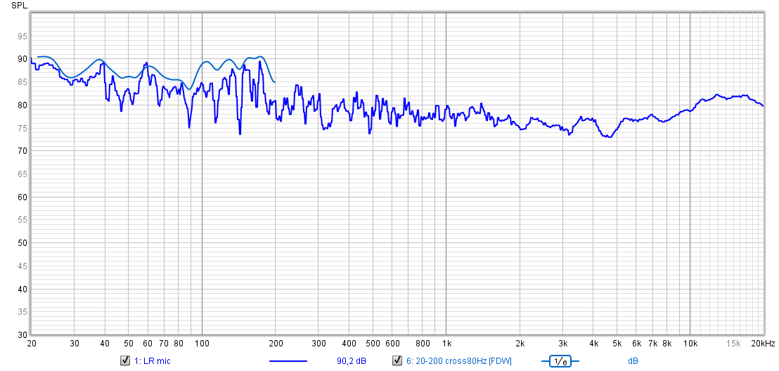

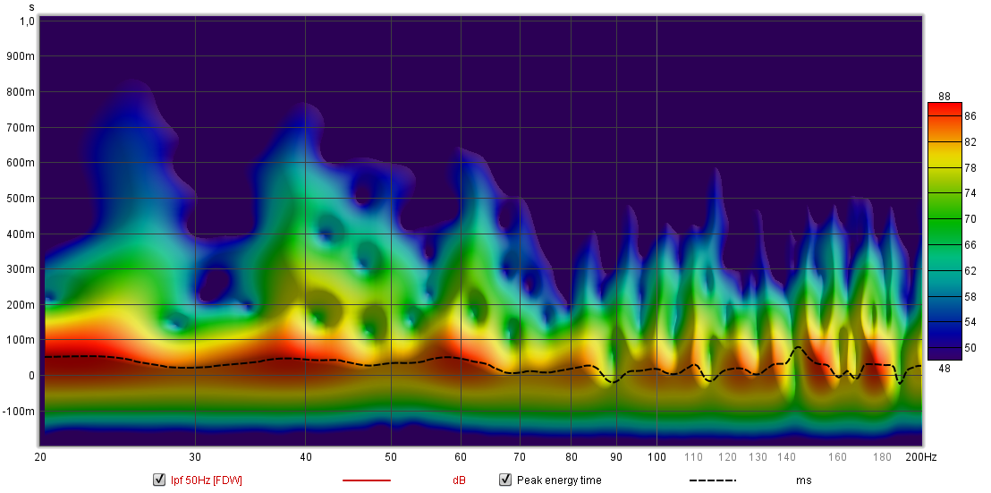

Λήψη περιστρεφόμενου μικροφώνου με τα επιμέρους κανάλια εκπέμποντα μαζί και sweep 20-200 Hz , εννοείται χωρίς την παραμικρή εφαρμογή φίλτρων EQ οπουδήποτε στο φάσμα :
Μικρός τονισμός στη ζώνη τρίτης προς τέταρτη οκτάβα που κάθε άλλο παρά ενοχλούσε κατά τις ακροάσεις. Ούτως ή άλλως και να ενοχλούσε ήταν εύκολα διαχειρίσιμος.

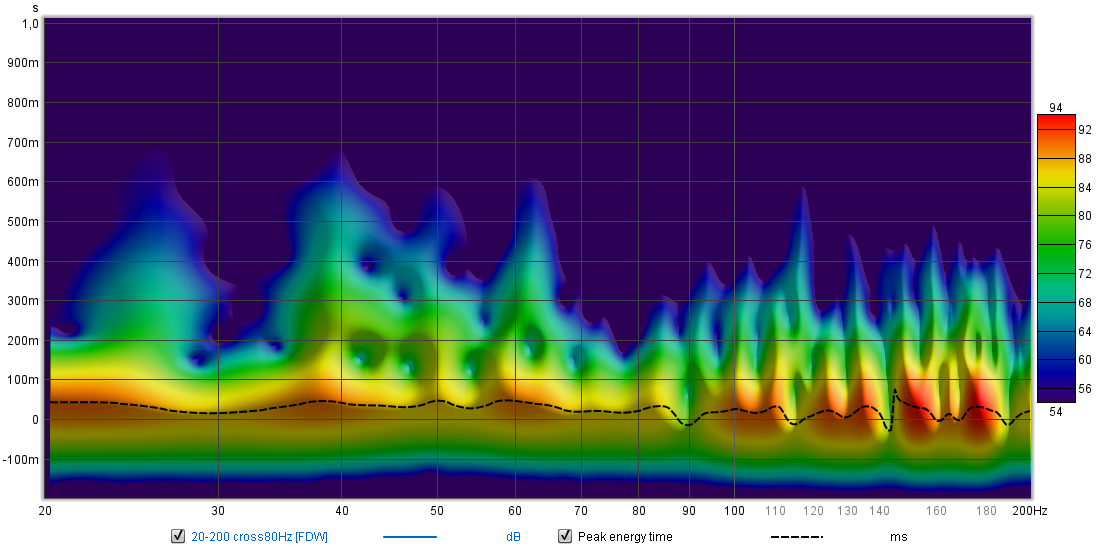

Στο θέμα του spectrogram διερευνήθηκε περαιτέρω η αμοιβαία εξουδετέρωση ιδιορρυθμών χώρου στις πρώτες οκτάβες υπό τη νέα διευθέτηση και με βαθυπερατό για τα sub sta 80 Hz, δηλαδή χωρίς ν'αφηνόταν ο χώρος να υποστηρίξει ενέργεια χαμηλών υπό χαμηλότερο ύψος βαθυπερατού όπως είχε γίνει σε προηγούμενο στάδιο
Διάφορα στάδια πειραματισμού :
Το οριστικό με τη μικρότερη δυνατή ανταπόκριση από τον χώρο πάντα χωρίς EQ και χωρίς την παραμικρή ακουστική φροντίδα :

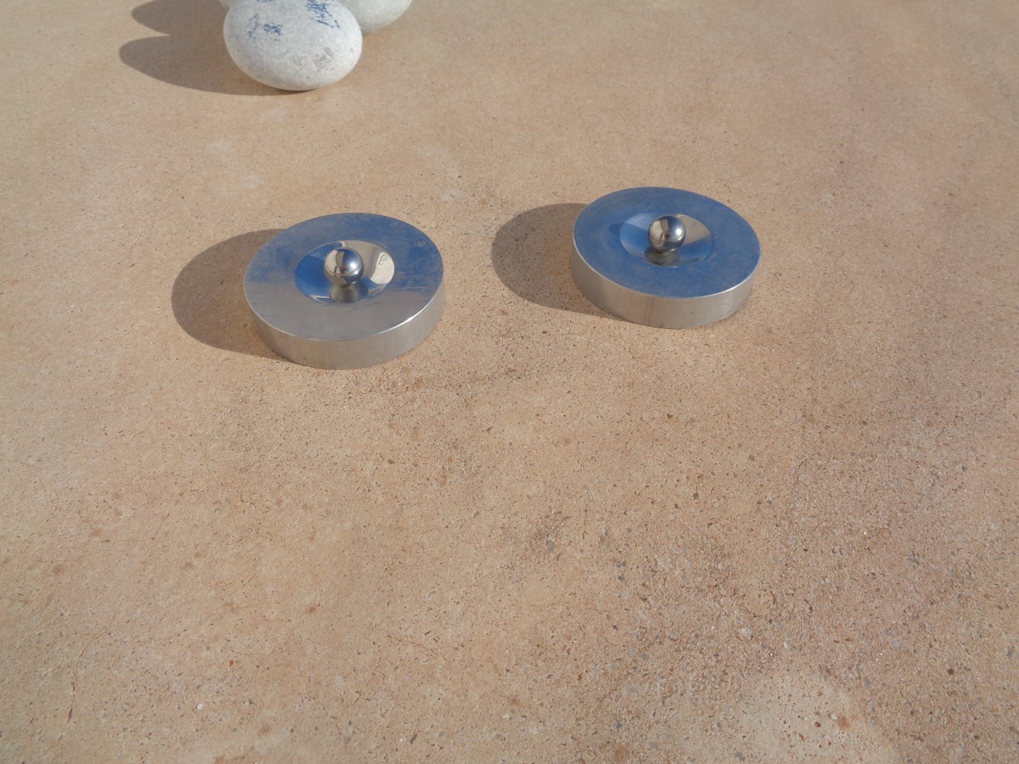

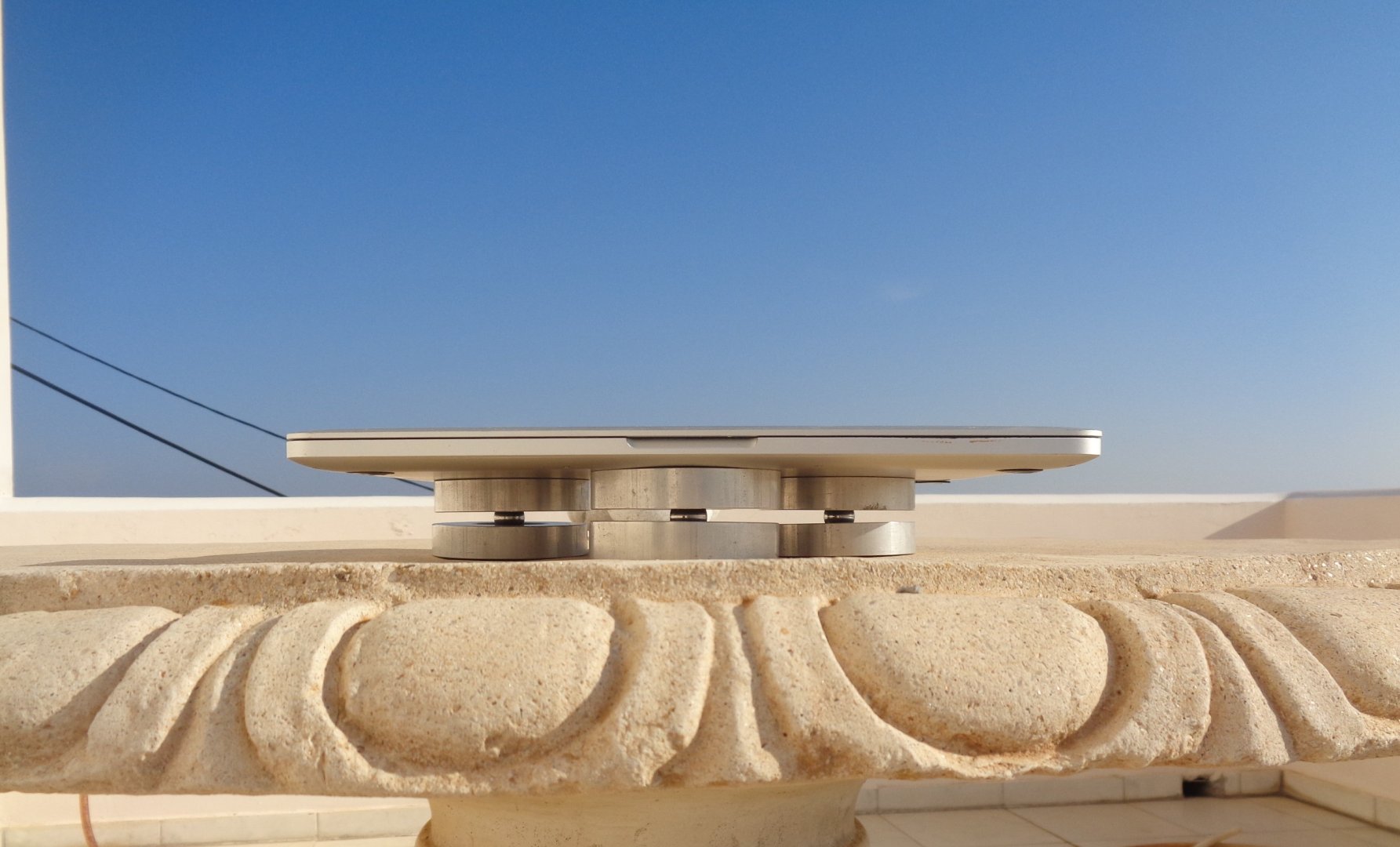

Θα έλεγα πως το σκηνικό με τις μπίλιες με ξεπερνάει... άμα δεν το είχα ξεπεράσει ο ίδιος πρώτα... :wink: :sneaky:
Καλώς ή κακώς η DIY κατασκευή δεν ήταν ακριβώς τζάμπα αφού οι τόρνοι και τα ανθεκτικά υλικά κάτι κοστίζουν ... Η ΄΄Αμερική΄΄ έχει ανακαλυφθεί και από audio people - όπως θα τους έλεγε ο thva.
Δια του λόγου το ασφαλές απαθανατίζεται ένα εκ των σετ με συσκευή βολική για φωτό σε κατάλληλο σκηνικό...
Εντυπώσεις από το παρελθόν... Μεγάλη ικανοποίηση άμα στήριζαν ενισχυτές και CD player, ανάμικτες εντυπώσεις όποτε στήριζαν ηχεία.... Ναι μεν φαίνονταν οι χαμηλές να βελτιώνονται σε περιγραφή βρωμίζοντας λιγότερο τις ανώτερες οκτάβες μέχρις ότου διαπιστώθηκε στην πορεία πως μπορούσε τέτοιο φαινόμενο να επιτευχθεί καλύτερα φτιάχνοντας περισσότερο τη χωροταξία και κροσάροντας υψιπερατά με sub με προσεγμένη χωροταξία και γι αυτά. Οπότε η φαινομενική καλυτέρευση θα μπορούσε κάλλιστα να οφείλεται σε ασθενέστερη διέγερση ιδιορρυθμών από το χώρο ή κάποιων άλλων συντονισμών...

Νταξ οι μπίλιες. Τα βότσαλα παραδίπλα τί ρόλο βαράνε? :cool: :roflmao: :whistling:

Πολύ καλά όλα αυτά όμως θα σε στενοχωρήσω λέγοντας σου οτι η κατασκευαστική σου προσπάθεια θα απέβαινε μάταιη αν χρησιμοποιούσες διπλα-διπλα τα αυθεντικά Rollerblocks στην πλήρη τους ανάπτυξη.
Για να τα... εκσφενδόνιζα σε όσους θα μου εξηγούσαν πώς χάνανε τον ύπνο τους χάρη σε ΄΄θαυματουργές΄΄ αποσβεστικές μπίλιες. :roflmao:
Τα έχω υπ'όψιν με εμφάνιση παραπέμπουσα σε κηρήθρα μελισσών... μόνο που είχα κάνει συγκρίσεις τω καιρώ εκείνω...
