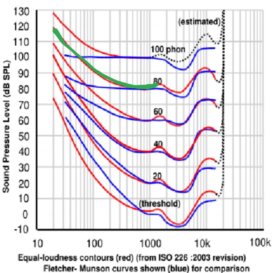

Δείτε λίγο και σεις το παρακάτω γράφημα.
Ισοσταθμιση......
Μας λέει λοιπόν ο τοολ με τον ποιο ξεκάθαρο τρόπο ότι ΜΟΝΟ στην στάθμη αναφοράς 85db ισχύει αυτό που ακούμε . Μόνο σε αυτή την στάθμη. Μόνο στα 85 db.
Αν κάποιος θέλει να ακούει όπως του αρέσει στα 60 η στα 70 η στα 80 η στα 95 , 105, 115 dB η ταρκετ κερβ που ακούει πρέπει να αλλάζει. Δεν κάνει η ίδια ταργκετ κερβ!
Φανταστείτε ότι από τα 85 dB για να ακούς το ίδιο στα 65 πρέπει να βάλεις διαφορα 20 dB συν στα μπάσα.!!!
Άρα κύριοι η ισοσταθμιση είναι καλή ΜΟΝΟ ΟΤΑΝ ΑΚΟΥΣ 85 dB. Μόνο τότε ισχύει ....μόνο εκεί που έχεις μετρήσει.
Τι πρέπει να κανείς όμως όταν ακούς χαμηλά ( 35,45,65,75, dB ) η δυνατότερα ( 95,105,115?)
Οι φίλοι μου μου λένε φτιάξε ένα άλλο ταρκετ κερβ .....και τους ευχαριστώ .......αλλά !!!
Για ποια στάθμη ? ( ) ότι ναναι ? Για χαμηλότερα και ποσό? Η για πιο δυνατά από την στάθμη αναφοράς?
Ξέρω εγώ να το φτιάξω ? ( όχι από χειρισμό του τριννοβ αλλά από μουσικό αποτέλεσμα . Εδώ ο Χ¨σταμ έφαγε τόσες ώρες )
Το πρόβλημα είναι σοβαρό!
