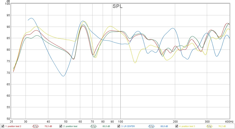

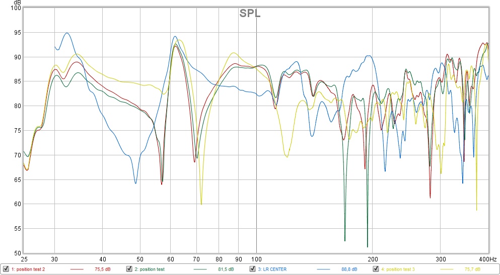

4 διαφορετικες θεσεις.
Ποια φαινεται προς το παρων να εχει τα λιγοτερα προβληματα?Εχω φτασει τα ηχεια μεχρι και 25 ποντους τοιχο.

η πιο μαμάτη είναι η μπλε:o8-)...που λογικά είναι εκεί που τα είχες εξαρχής
υπάρχει περίπτωση να αλλάξεις την διάσταση που ακούς?
να δούμε πως μετράει με τα ηχεία κολλητά πχ εκεί που έχεις την μια πλευρά ρικοφόν
ή διαγώνια με την μία γωνία ανάμεσα στα ηχεία
πάρε μετρήσεις και έτσι να δούμε

Με τιποτα ετσι οπως ειναι το δωματιο.Τωρα θα δω πως μππρω να τη φερω αναμεσα στη μουσταρδι και τις Π-Κ.
Όχι βέβαια.
Συγκεντρώσου...
Post automatically merged:
Ακούμπα τα τοίχο καλέ μου, στρίψτα προς τα μέσα, να κοιτάνε μικρόφωνο, 1,8μ τρίγωνο, μέτρηση όλο το φάσμα.
Άντε.
Κόκκινο πράσινο αρχίζει να τρώγεται.
Το αριστερό.
Εύκολα διορθώνεται κιόλας.
Με σαμπ κάτω από 80, θα είναι αλφάδι.

Κωστα αυτο ειναι το θεμα!Κοκ-πρασ ειναι 60 ποντους απο εμπρος τοιχο και το μουσταρδι ειναι 25!

δίκιο έχεις....κόκκινη
δεν έβγαλα καλή άκρη με το μπ0υρδέλο
εδώ φαίνεται οκ
μπορεί να κοπεί και στα 100 με το sub
πιο κάτω δεν βρίσκω λόγω να κοιτάζουμε από την απόσταση που ακούει

Εμένα μου φαίνεται πιο σωστή η κίτρινη.

Προς το παρων,ναι.Πηρα και αλλες μετρησεις και ειμαι σε καλυτερο δρομο.Αυριο εχω ξανα δουλεια!

Η μουσταρδί είναι μια...ψυχεδελική καμπύλη.Διότι είναι εφικτό στις δύο πρώτες οκτάβες να εξομαλυνόταν με sub-ισοστάθμιση,ενώ τα σκαμπανεβάσματα σε τρίτη και τέταρτη οκτάβα με επιπρόσθετη παθητική φροντίδα στο χώρο.

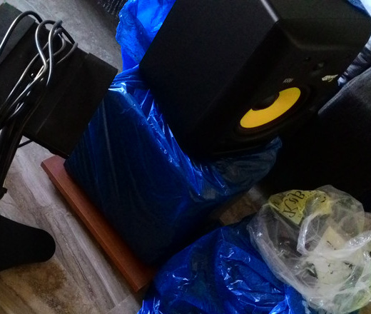

Το χει η μέρα να κουβαλάμε όλοι κουτιά σήμερα Γιάνννη....
Ήρθε το πρωί φίλος και μου ξεφόρτωσε 2 x KRK 8 και 1 KRK 10S (sub) μαζί με όλα τα τσιπράγκαλα (βάσεις, καλώδια XLR) διότι δεν τα χρησιμοποίησε σχεδόν ποτέ από τότε που τα αγόρασε... (σε σακούλες μόνιμα...) και του ...πιάναν χώρο.
Τον λες κ Άγιο Βασίλη μέρες που είναι !
Έχω και γω KRK.... έγινε το σπίτι ...κουρουκουκού...
Αφού ξεπέρασα το αρχικό σοκ πως η μοίρα με σπρώχνει σε ...πολυκάναλο... θα βάλω απλώς το sub να τα κάνω 2 μαζί με το δικό μου.... (τα 8ιντσα θα δω τι θα τα κάνω... ίσως τα μετατρέψω κι αυτά σε σαμπ αφού περάσουν από LP φίλτρο :p )
Πάντως με τα μικρόφωνα είμαι και γω να ξέρεις :p έχεις συμπαράσταση χαχαχα

ε καλα είχα καταλάβει αυτές εννοουσα.
κόλλα τα λοιπόν και βαλε τις διπλα τους
πάνω στις άλλες τις κουτες που ήταν πίσω τους
θα βοηθήσουν την περιοχή 200-300 αφού καπου εκεί θα πάει το sbir
του πίσω τοιχου.
Καπως ετσι.Αλλα δε σκοπευω τα subs για το συντομο μελλον.Οποτε ψαχνουμε τη βελτιστη θεση προς το παρων.

Υπο σκεψιν και αυτη η τοποθετηση -αφου βρεθουν οι πιο αξιολογες θεσεις mic-ηχειων.
4.356
1.772
μην ψάχνεις στην τύχη απλα είναι τα πράγματα.
πλησιάζοντας τα ηχεία στα τοιχωματικά όρια
ανεβαίνουν ψηλότερα οι ακυρώσεις στο φάσμα.
όσο ανεβαίνουν οι ακυρώσεις σε ψηλότερες συχνοτητες
τόσο πιο εύκολα αντιμετωπίζονται με μπασοπαγιδες κλπ.
άσε που γίνονται πιο κατευθυντικες πιο συχνοτητες
οποτε δεν είναι πολλά db οι ακυρώσεις.
http://tripp.com.au/sbir.htm
βάζε διαστάσεις και υπολόγιζε που θα πάει η ακύρωση
κάθε φορα.
μετά επαληθευεις με μέτρηση.

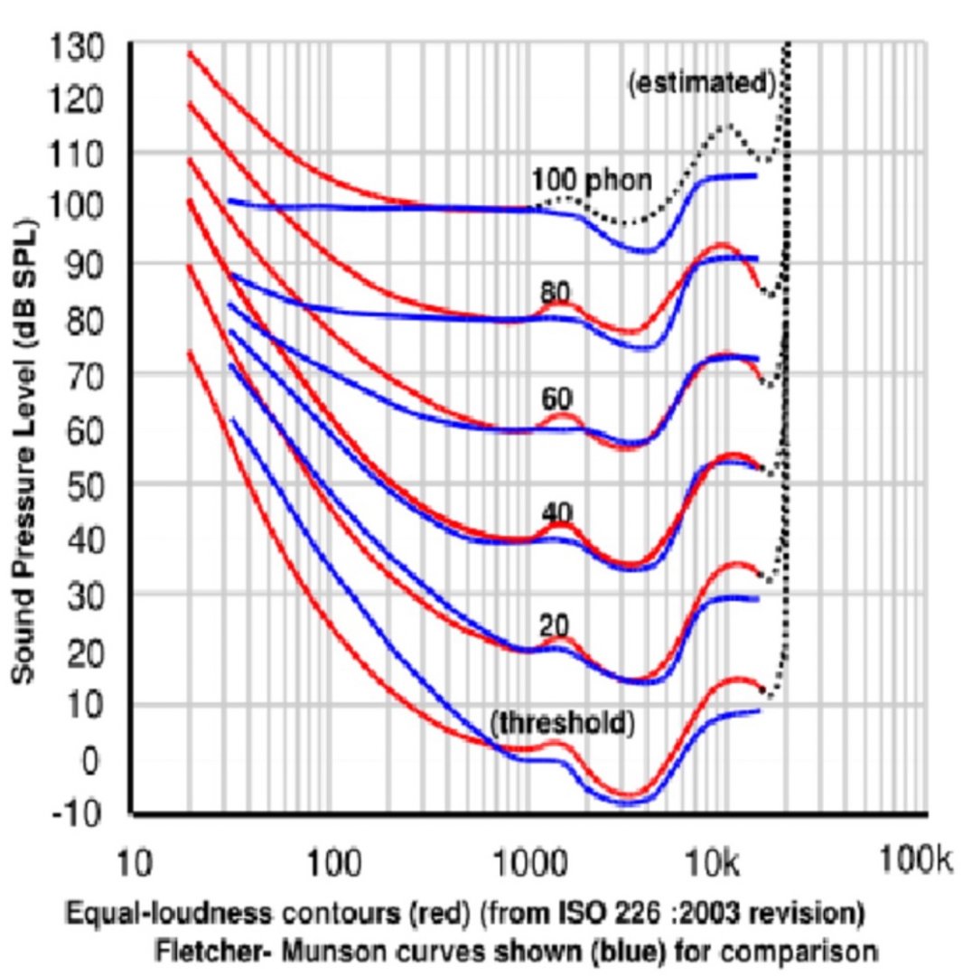

Διαβάζοντας τα γραφήματα του ννν αγνοήστε παντελώς το τι συμβαίνει κάτω απο τους 60Hz. Δεν μας ενδιαφέρει, έτσι κι αλλιως δεν μπορει το συγκεκριμένο ηχείο εκεί να βγάλει τα απαραίτητα dB για να γίνει ακουστό.
Fletcher Munson.
Στα 70phon, δηλαδη 10dB και βαλε κάτω απο το reference, για να ακούσουμε στα 40Hz για παράδειγμα χρειαζόμαστε πάνω απο 100db, τα οποία ούτε κατά διάνοια δεν πλησιάζει εκεί το 6αράκι. Οπότε δεν μας νοιάζει καν.
