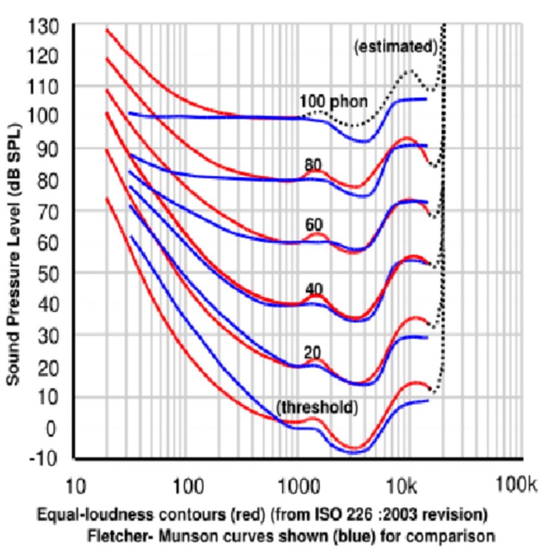

Διαβάζοντας τα γραφήματα του ννν αγνοήστε παντελώς το τι συμβαίνει κάτω απο τους 60Hz. Δεν μας ενδιαφέρει, έτσι κι αλλιως δεν μπορει το συγκεκριμένο ηχείο εκεί να βγάλει τα απαραίτητα dB για να γίνει ακουστό.
Fletcher Munson.
Στα 70phon, δηλαδη 10dB και βαλε κάτω απο το reference, για να ακούσουμε στα 40Hz για παράδειγμα χρειαζόμαστε πάνω απο 100db, τα οποία ούτε κατά διάνοια δεν πλησιάζει εκεί το 6αράκι. Οπότε δεν μας νοιάζει καν.
Είναι για μουσική σε ασανσέρ και σε σούπερ μάρκετ. Μουσική υπόκρουση, για να κάνεις κάτι άλλο, ψώνια κλπ.
Στο σπίτι ακούς στα 80 Φον.
120 ντιμπι στους 20 κύκλους θες, για αντιληπτή στάθμη 80 Φον στους 20 κύκλους.
Τιδεκαταλαβαινεις.
Όποιος δε το καταλαβαίνει αυτό, έχει πραγματικά πρόβλημα. Να πάει σε γιατρό. Συστήνω τον ντιμιφουτ. 50€ κας.
Υπάρχει δυνατότητα πληρωμής με πος, και με δόσεις, αλλά θα κοστίσει παραπάνω. Οπότε, κας.

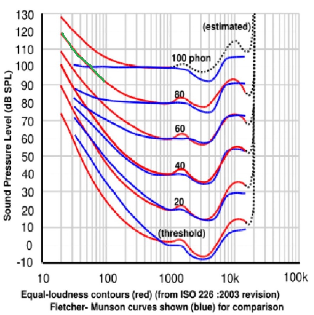

Λοιπόν, επανάληψη.
Έλα, πάμε με σχεδιάκια.
Λοιπόν, όλα τα καλά παιδάκια, να παν να πάρουν ένα ζευγαράκι σαμπ που να παίζει την πράσινη γραμμούλα, για στάθμη αναφοράς, για αντιληπτή στάθμη 80 Φον:
Την πράσινη την παίζει το σαμπ. Από κει και πάνω, την κόκκινη γραμμούλα, θα την παίζει ο δορυφόρος σας.
Συνιστάται τουλάχιστον 8" γουφερ στο δορυφόρο, ώστε να καταφέρει 95 ντεσιμπελ στους 80 κύκλους, και να έχει προεκτάσεις προς τα κάτω, για το γέμισμα της περιοχής κρος.
Για στάθμη αναφοράς (83-85 ντιμπγιά) θέλετε αναπαραγωγή 80 Φον στο φάσμα, ώστε να ακούγεται σε ίδια στάθμη το μπάσο, τα μεσαία και τα πρίμα.
