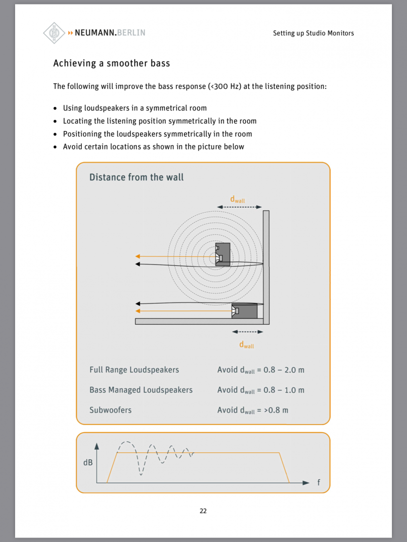

Πολύ σωστά ο σοφός σοκο μας θυμίζει ότι τα μικρά δωμάτια, δηλ. όλα τα δωμάτιά μας, και τα σαλόνια, έχουν θέμα SBIR όχι μόνο από τον πίσω από τα ηχεία τοίχο, αλλά από πολλές επιφάνειες (δάπεδο, ταβάνι, πιθανά πλαινούς τοίχους). Το φαινόμενο γίνεται χαοτικό αν συνυπολογίσεις και τα πολλαπλά modes που έχει ο κάθε χώρος.
Το να βάλεις τα ηχεία κολλητά σε ένα τοίχο σε γλιτώνει μόνο από ένα SBIR και σου δίνει και λίγο gain (αλλά θέλει EQ όπως σωστά λέει ο επαγγελματίας των 50€). Είναι όμως μία καλή αρχή.
Και ναι, σου κόβει αέρα και βάθος. Ψεύτικο αέρα και ψεύτικο βάθος.

To πρόβλημα:
και μία λύση:
Δουλεύω να βρω και εναλλακτική λύση, περισσότερο λειτουργική.

Γενικεύοντας την παραπάνω κουβέντα, έχω να πω ότι έχουμε συνηθίσει σε πολλά λάθη αναφορικά με το πως ακούμε στο σπίτι.
1. Ηχεία μακρυά από τοίχο: Μας αρέσει ο ψεύτικος αέρος και το βάθος σκηνής που δίνει το πεδίο διάχυσης πίσω από τα ηχεία. Δεν είναι όμως πραγματικό, δεν υπάρχει στην ηχογράφηση.
2. Ηχεία χωρίς toe-in: Μας αρέσει η ψεύτικα μεγάλη σκηνή που δίνουν οι ανακλάσεις από τους πλαϊνούς τοίχους.
3. Θέση ακρόασης μακρυά από το ισόπλευρο τρίγωνο, βαθιά μέσα στο πεδίο διάχυσης: Μας αρέσει το ψεύτικο reverb που μας δίνει το πεδίο διάχυσης.
4. Θέση ακρόασης κοντά σε τοίχους: Μας αρέσει να ακούμε μπάσο, ακόμη και αν αυτό είναι μόνο τα modes του δωματίου.
Και πολλά ακόμη...

Γενικώς όμως είναι καλύτερα τα ευρύχωρα δωμάτια από τα στενόχωρα,διότι διαθέτουν από φυσικού τους πυκνότερη κατανομή ιδιορρυθμών με ομαλότερη απόκριση στις πρώτες οκτάβες.
Εάν κιόλας υπάρχει ευχέρεια τοποθέτησης μακριά από τα όρια,στοιχειώδης φροντίδα τοιχωματικών ορίων και θέση κοντινή στα ηχεία για να καταπολεμούνται οι αέρινες ψευδαισθήσεις του χώρου,ακόμα καλύτερα.
Εφόσον εγκατασταθεί κατάλληλο setup με τις δέουσες διατυπώσεις,υπέροχα.
Είναι αντικειμενικώς καλύτερο να είμαστε πλούσιοι και υγιείς παρά...φτωχοί και άρρωστοι. :D
