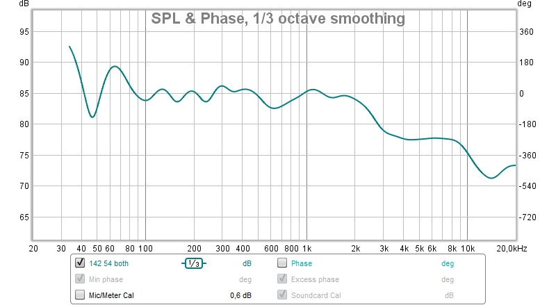

Eδω ειμαστε με τα χθεσινα αποτελεσματα.
Καθε θεση εχει τα μειονεκτηματα της εννοειται-θα προσπαθησω να παιξω με τη θεση προς τον πλαγιο τοιχο και με πιθανες ανακλασεις μηπως καταφερω να κατεβασω και τα 200hz.

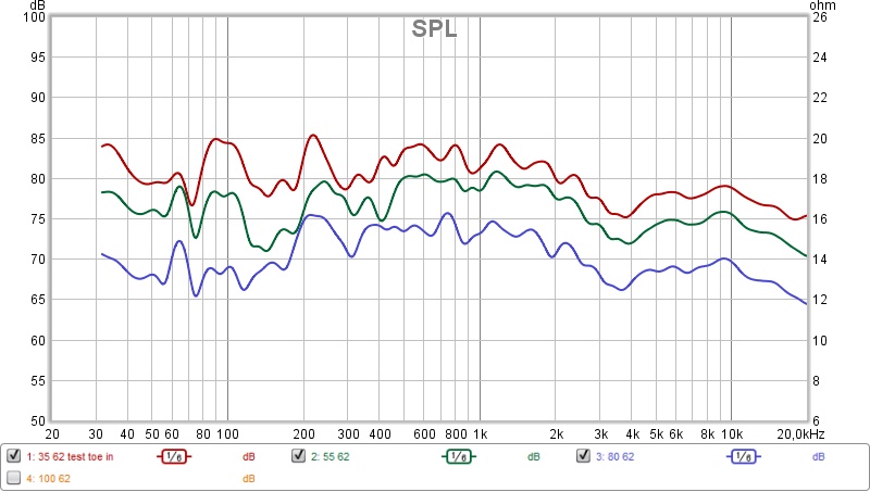

Μονο το L ειναι!Προχθες δεν τα λεγαμε;;Χαχα!
Τότε βάλε και το R :tongue:
(Για τον Μπέο είναι το ηχείο σου, εχει πολυ τονισμένα μεσαία, απίστευτο, +6db, δεν ήξερα πως κατασκευάζονται τετοια πράγματα :o)
(Για τον Μπέο είναι το ηχείο σου, εχει πολυ τονισμένα μεσαία)
Ειναι φτιαγμενα να παιζουν σχετικα κοντα σε τοιχο-δεν εχουν baffle step compensation.Το περιεργο ειναι οτι σε πολλες δοκιμες που βγαιναν κορυφαια για την κατηγορια τους,το καλυτερο ακουστικο αποτελεσμα το βγαζανε με τοποθετηση μακρια απο αυτους...
Και ομως,αυτα τα ηχεια μαζι με τα προγενεστερα ES11 και ES 14 φημιζονται ακομα και σημερα για τις μεσαιες τους.
Άσε καλυτερα, μην γράφεις σχόλια.
Βαλε και το R να το δούμε, για το L προτιμώ την μπλε. Να δούμε τι κανει και R στην συμμετρική θέση.
Οτι τι; Πως είναι υπέρ τονισμένες;
Αυριο μαλλον τωρα μετρησεις ξανα.
Δεν μέτρησες καν το R στην ίδια θέση;
Είσαι απίστευτος :headbang: :headbang: :headbang: :headbang: :headbang: :headbang:
Xαχα!Νομιζω οτι δεν εχεις καταλαβει με τι ατομο εχεις να κανεις!
Παρε την πιο ομαλη δικαναλη αποκριση.Αν δεν ειχε αυτο το μαμημενο βυθισμα....
Αν δε βαριεσαι ψαξε λιγο για τα ES14.Aκομα και σημερα τα προτιμουνε σε σχεση με πολυ πιο ακριβα βασης.

Οι διαφορές των παραπάνω από 10db μεταξύ των καμπυλών, οφείλονται μόνο στις διαφορετικές θέσεις τοποθέτησης;

Τελικά μια χαρά παίζει στα 4Κ που νόμιζα ότι βουτάει.
Η κόκκινη μέτρηση από τα 400Hz εως τα 2Κ θα έπρεπε να είναι εκεί που είναι η πράσινη.
Είναι παν κατ + 5db.
Δεν με νοιάζει τι μετράς και που.
Κάπως έτσι πρέπει να καταλήξεις.
Σχεδον ναι.Σε μερικες απο αυτες δεν ειναι στη θεση που πρεπει το cloud.Και εχω την εντυπωση οτι το plexi που εβγαλα απο τα πλαγια βοηθουσε καπου στα 200hz.Θα το δοκιμασω και αυτο.
