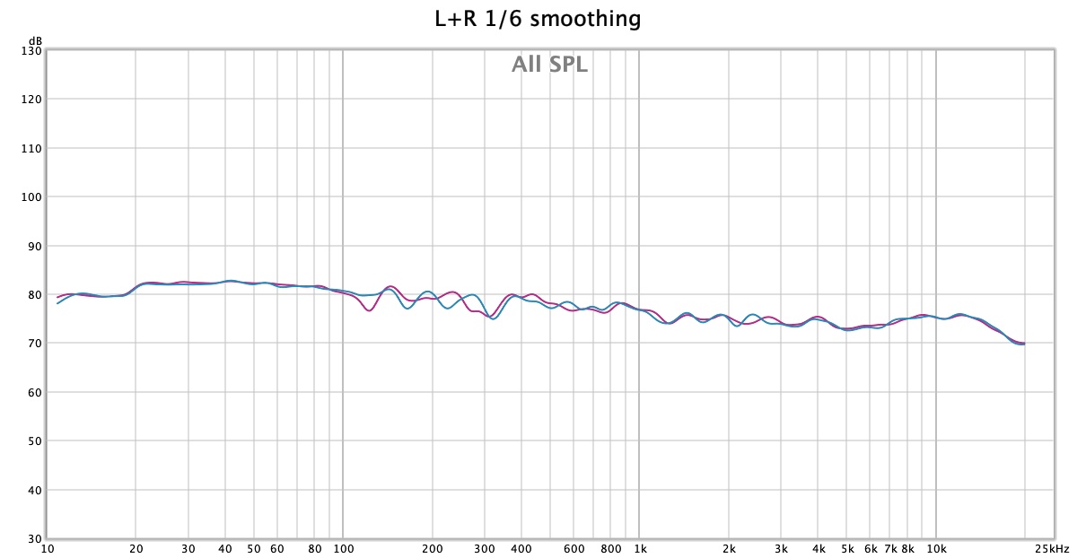

Xαχα!Νομιζω οτι δεν εχεις καταλαβει με τι ατομο εχεις να κανεις!
Μια χαρά εχω καταλάβει.
Δεν θέλω να δω L+R ταυτόχρονο sweep.
Θέλω να δω σε ενα διαγραμμα το L και το R μαζί.
Θελεις να σου βάλω παράδειγμα;
2.118
3.628
Τελικά μια χαρά παίζει στα 4Κ που νόμιζα ότι βουτάει.
Η κόκκινη μέτρηση από τα 400Hz εως τα 2Κ θα έπρεπε να είναι εκεί που είναι η πράσινη.
Είναι παν κατ + 5db.
Δεν με νοιάζει τι μετράς και που.
Κάπως έτσι πρέπει να καταλήξεις.
Τα 4 δε με καινε καθολου.Το toe ηταν μετριο-μπορω να δωσω και αλλο.

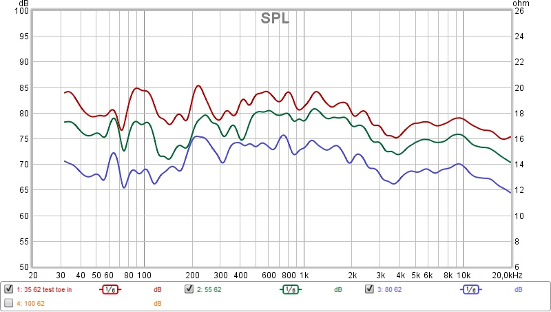

Οι διαφορές των παραπάνω από 10db μεταξύ των καμπυλών, οφείλονται μόνο στις διαφορετικές θέσεις τοποθέτησης;
Με το αυτί όλα αυτά έτσι;
Γιατί ξέρουμε τι μετράει και που για να βγάλουμε άκρη.
Δεν καταλαβα τι εννοεις.
Επισης,η καθε αποκριση εχει οφσετ για να ξεχωριζει απο τις αλλες.
Τι είναι βρε το toe και σου βγήκε μέτριο; Ελληνικός στην χόβολη;
Δε παλευεσαι ρε μπαγάσα !!
Εντάξει μάλλον φταίμε και εμείς γιατί σε ζαλίσαμε.
Λοιπόν.
Πας τα ηχεία στον πίσω τοίχο. Τα στήνεις κανονικά.
Κανονικά σημαίνει προσέχεις την αποσταση μεταξύ τους σαν να πρόκειται να τα αφήσεις εκεί.
Το Τοε το βάζεις 30 μπύρες μοίρες από τον πίσω τοίχο. Δλδ τα ηχεία στην θέση ακρόασης να σε κοιτάνε.
Κάνεις 3 σουίπ.
L
R
L+R.
Μετακινείς τα ηχεία 10 πόντους μπροστά και συνεχίζεις μέχρι να φτάσει η μπάφλα 80 πόντους από τον πίσω τοίχο. Είναι δεν είναι 30 λεπτά υπόθεση οι μετρήσεις.
Αυτό είναι το βασικό.
Μετά βλέπουμε.

Φιλε,ευχαριστω για τη συμβουλη και σε καταλαβα πληρως.Αυτο εκανα απλα με ενα ηχειο και καθε 20 ποντους αντι για 10 περιπου.Οι αποστασεις και το toe ηταν μετρημενα με ακριβεια.:drinks:
Οι υψηλες ερχονται ευκολα με το toe για αυτο και δεν το ειχα max στις μετρησεις.

Αν εννοεις για τις μετρησεις-ουτε που τους εδειξα κατι.Δε νοιαζονται (προς το παρων) αλλα πιστευω θα καταλαβουν αν τους εξηγησω τα προβληματα.
Είμαι όλος αυτιά.
Θέλω να μάθω από που πηγάζει τόση αλαζονεία.
Δεν θα πειράξεις το toe στο πρώτο σετ μετρήσεων.
Α και που ΄σαι; Ούτε σούζες κάνουμε με τα ηχεία.
