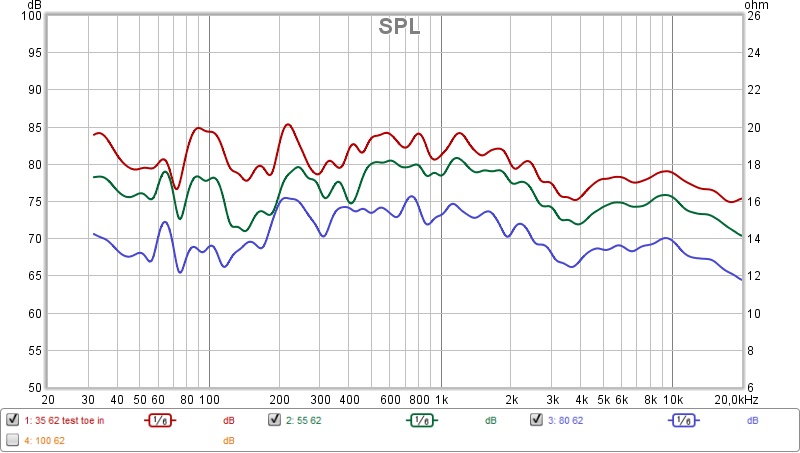

Βάλτα λοιπόν και τα 2 ηχεία σου εκεί που βγήκε η κόκκινη καμπύλη, ρίξε και μια φωτογραφία, να δούμε θέσεις ηχείων, και μετά τις όποιες διορθώσεις, θα πρέπει να μετρήσεις απόκριση σε 3-4 αποστάσεις ακρόασης, προτείνω να ξεκινήσεις από μικρές αποστάσεις ακρόασης (1,5-1,6μ) και ανά 10cm να ανέβεις μέχρι το 1,8μ.
Για μεγαλύτερη απόσταση ακρόασης από 1,8μ (κι αυτό πολύ λαρτζ το βλέπω) θα χρειαστεί δορυφόρος με μεγαλύτερης διαμέτρου μεγάφωνο χαμηλών. Αυτό που έχεις, δε κάνει για μεγαλύτερη με τίποτα.

Κωστα δεκτη και λογικοτατη η συμβουλη σου!Προς το παρων ομως τη βαζω στην ακρη για 2 λογους.
1.Παρολο που ειναι εμφανης η αυξηση των χαμηλων (και το τσιτωμα στις μεσαιες) με το κολλημα στον μπροστα τοιχο,δεν ενθουσιαστηκα με μερικα κομματια που ειχα ακουσει προχθες-οσον αφορα το μπασσο.Ασε που η εικονα και το βαθος πηγαν περιπατο!
2.Ψυχολογικα μου καθεται πολυ χαλια να εχω αγκαλια τον μπροστινο τοιχο στα 2μ και λιγοτερο και να ειναι ολο το δωματιο αδειο απο πισω.
Θα δοκιμασω και αλλες θεσεις,θυσιαζοντας το λιγοτερο δυνατο μπασσο.Με τη μουσικη μου ετσι κι αλλιως δε μου ελειπε.Αυτο που παρατηρειτε ευκολα,ειναι οτι στις μακρινοτερες θεσεις ερχονται στα ισα και οι μεσαιες!
Δωσε μου χρονο για δοκιμες και βαζουνε ολες τις λυσεις στο τραπεζι στο τελος.:thumbsup:
5.153
4.484
Κόκκινη 35
Πράσινη 55
Μπλε 80
Οι διαφορές του τοιχωματικού γκειν στα 80-120 βγάζουν μάτι.
Στην κόκκινη το 80-110 είναι 1 ντιμπι πάνω από τα μεσαία.
Στην πράσινη είναι 3ντιμπι κάτω, και στην μπλε 6 ντεσιμπέλ κάτω.
Η κόκκινη είναι η μόνη βιώσιμη λύση.
Έρχεται μια χαρά με ισοστάθμιση. Για το ηχείο που έχεις, είναι as good as it gets.
Γιάνννο μου...αυτό που δεν έχεις πάρει απόφαση.... από την στιγμή που πήρες το μικρόφωνο και ξεβρακώθηκε ο χώρος-ηχεία...είναι ότι η λέξη ''μπάσα'' πρέπει να αποβληθεί από το λεξιλόγιο σου...;)
η προσπάθεια όλων εστιάζεται στο πως θα ακούς με τελικό σύνορο 80-100hz(μελλοντικό σημείο κρος των σαμπζ)
και αυτό θα εξαρτηθεί και από την θέση ακρόασης που θα επιλεγεί στο τέλος....
οτιδήποτε κάτω από αυτές τις συχνότητες....απλά ζημιά κάνουν....γιατί δεν βγαίνουν από τα ηχεία σου
βασικά τίποτα από τα 200-250 και κάτω δεν βγαίνει απο τα ηχεία (σου)
έχεις ένα γamaτο θετικό το rt608-):party:
από εκεί και πέρα θα παίξεις με εστιασμένο ροομτριτμεντ και θα τα φέρεις όλα....μέχρι να πειστείς για την αγορά subs

Δεν υπάρχουν άλλα περιθώρια, sorry Γιαννάκη μου.
Αυτά τα μετρητικά συμπεράσματα, τα γνώριζα 100% εξ'αρχής, από το πρώτο δευτερόλεπτο που είδα τα ηχεία σου στο χώρο σου.
Οι 3 καμπύλες που βλέπω, απλώς επιβεβαιώνουν την θεωρία:
Η μπλέ καμπύλη, μπορεί να φαίνεται όμορφη στα μεσαία, πράγμα αδιάφορο γιατί τα μεσαία στρώνουν πανευκολα με λίγη ισοστάθμιση, αλλά θα ήταν χρήσιμη μόνο με κρος στους 200 κύκλους, διότι από κει και κάτω δεν υπάρχει ενέργεια.
Στην πράσινη καμπύλη, που τα μεσαία, 500-2κ είναι άριστα, έχει 8 ντεσιμπέλ πτώση στο πολύ χρήσιμο φάσμα 120-200, που δεν μπορείς να το φέρεις με ισοστάθμιση, είναι αδύνατο.
Η κόκκινη καμπύλη έχει μέση στάθμη μεσαίων στα 82,5 ντεσιμπέλ, και το 150-200 φλερτάρει στα 80 ντεσιμπέλ, πραγματικά πολύ κοντά, οπότε χαμηλώνοντας λίγο τα μεσαία, θα γίνει βιώσιμο.
Είναι το μόνο βιώσιμο. Για πολλούς λόγους.
Καταλαβαίνω τα προβλήματα διαρρύθμισης στο χώρο, και αισθητικής.
Ωστόσο, όσον αφορά τον ήχο, το συγκεκριμένο ηχείο που έχεις δε γίνεται να παίξει μακριά από τοίχο (κοιλιά στην απόκριση) και δε γίνεται να παίζει σε μεγάλη απόσταση ακρόασης.
Αυτά είναι τα δεδομένα.
Στην ακατάλληλη θέση που τα είχες εξ'αρχής, δεν ακούς τίποτα από τα ηχεία, παρά μόνο το σαρδάμ του χώρου, εγώ αυτά τα θεωρώ αηδίες, δεν ακούγονται καν, αλλά στα πλαίσια του Χάι Εντ, είναι συνηθισμένα φαινόμενα.
Όσον αφορά το θέμα αισθητικής, πιθανώς να δεις τοποθέτηση των ηχείων στον άλλο τοίχο, ή και διαγώνια, αλλά οι βασικές αρχές για τα ηχεία που έχεις, όπως τις διατύπωσα, δεν αλλάζουν (θέλουν οπωσδήποτε κολλητά στον τοίχο, και.πολυ ελαττωμένη απόσταση ακρόασης).
Για αυξημένες αποστάσεις ακρόασης, δεν έχω πάρα να σου προτείνω και σένα το 10" της krk με τα ομόσταυλα σαμπ.
Σε κάθε περίπτωση, η χρήση σάμπ είναι αναγκαία, και οι δορυφόροι χρειάζεται να έχουν επαρκούς διατομής γουφερ, ώστε να καταφέρουν να γεμίζουν με ενέργεια την 3η και 4η οκτάβα, δηλαδή το φάσμα 80-320 που πρέπει να δίνει πολύ ξύλο, είναι φάσμα υψηλού ενεργειακού περιεχομένου, δε βγαίνει καθόλου εύκολα.
Κάτω από 80 κύκλους, δε μετράμε καν τους δορυφόρους, δεν έχει χρησιμότητα καμία. Εκεί, παίζουν μόνο τα σαμπ. Είναι αδύνατο να παίξουν οι δορυφόροι τις 2 πρώτες οκτάβες, εντελώς αδύνατο.

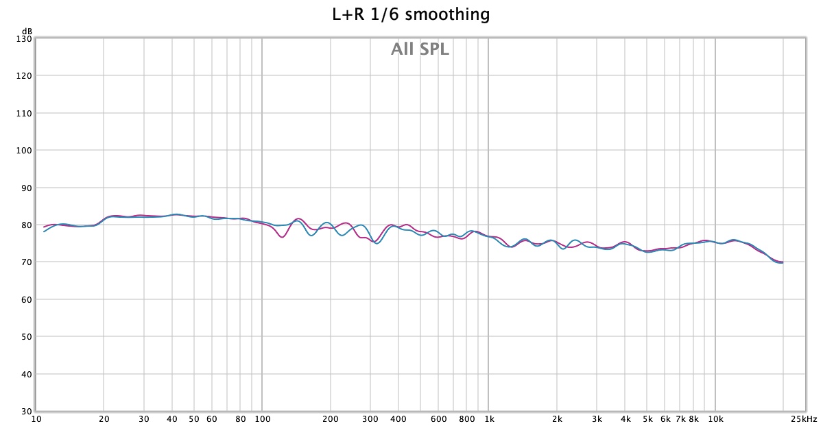

Υπ'οψιν πως καμία από τις καμπύλες μέτρησης που έχεις, δεν έχει νόημα ακρόασης χωρίς ισοστάθμιση.
Όλες αυτές οι αποκρίσεις είναι χάλια μαύρα στην ακρόαση, θέλουν οπωσδήποτε ισοστάθμιση, χωρίς ισοστάθμιση μόνο Ίου Ίου παίζουν.
Μουσική δε παίζουν. Παπαριές μουσική παίζουν.
Όπως σου έγραψε ο φαλακροπόδης, μόνο αφού στήσεις μια τέτοια καμπύλη:
Μετά ναι, δικαιούσαι να κάτσεις να ακούσεις μουσική.
Τότε ναι, παίζει μουσική. Σωστά.
Μέχρι τότε, δεν έχει νόημα να παίζει τίποτε άλλο, εκτός από Ίου Ίου.
Τίποτα απολύτως.
Δες το αλλιως:
Η μπλε ειναι η μόνη που δεν εχει ακύρωση στα 100-200Hz, πολυ σημαντική οκταβα.
Όλο το φάσμα απο 200-3000Hz πρέπει να παει κάτω 5db με ισοσταθμιση, θα ξελασκάρει και το μιντγουφερ.
Συν ενα ζευγαράκι σαμπ, και έγινε.

Δες το αλλιως:

Και η κόκκινη κανει δουλειά.
Όλες βέβαια ειναι πολυ καλύτερες απο τις προηγούμενες, εκείνες με τον αέρα :gotcha:

Δες το αλλιως:
10 θέλει να πέσει.
Το είδα κι έτσι.
Είναι μεγάλη δυναμική συμπίεση 10.
Φυσικά, είναι μια επιλογή κι αυτή.
Απλώς είναι πολύ προτιμότερη η κόκκινη.

Να ψάξει τι γίνεται στα 150Hz, να μετρήσει και να βγάλει κομπιουτεράκι.
Επίσης θα ήθελα μια μέτρηση του ηχείου. Υπάρχει κάπου;
Αν κόψει 5db ποιος τον ακούει μετά !!!
Μπλα μπλα τα αυτιά μου μπλα μπλα.
Γιανννννη γερά, ψάξου στα 150
Πατα Stereophile ES12 measurements.Ετσι μετραει με 10hz χαμηλοτερη εκταση.
813
1.789
Νομίζω ότι έχει offset στο διάγραμμα Κώστα άρα τα db μη τα παίρνεις της μετρητοίς.
