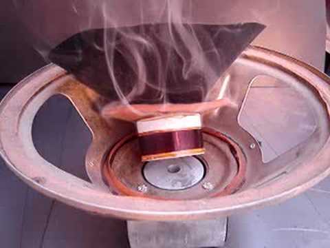

Το μοναδικο που φοβαμαι απο τα τουιτερ ειναι μην εχει ξεραθει το ferrofluid.
Αν είχε πάθει κάτιΓιάνννη , αυτό θα ήταν να έχει πήξει, να έχει γίνει πιο παχύρευστο. Τότε ίσως θα μπορούσε να σου φρενάρει την κίνηση του πηνίου. Αν και γενικά το ferrofluid αυτή την δουλειά κάνει. Υποτίθεται ότι βοηθάει στην ψύξη , αλλά στην πράξη ψιλοφρενάρει την κίνηση του πηνίου.

Επισης βοηθαει και στη συχνοτητα συντονισμου-τη χαμηλωνει.
Εχω διαβασει οτι καταλαβαινεις ακουστικα και ηλεκτρικα αν εχει θεμα.
Ακουστικα μου ακουγεται οτι παιζει μια χαρα.Λενε οτι παιζει σκληρα αν στεγνωσει.
Ηλεκτρικα,πρεπει να μετρησεις αντισταση και συχνοτητα συντονισμου για να δεις οτι συμπεριφερεται οπως πρεπει.

Πάντως όσα tweeters έχουν ferrofluid και το αφαιρέσουμε παίζουν πολύ καλύτερα μετά.
Ανεβαίνει και η ευαισθησία και απόκριση στο επάνω άκρο.
Δεν αλλοιώνεται η αντίσταση του πηνίου με η χωρίς ferro, καμία σχέση. Ακουστικά , αυτό που έγραψα.
Οσον αφορά στην συχνότητα συντονισμού που λες , είναι μάλλον απίθανο να την χαμηλώνει , ή έστω να την επηρεάζει ,σχεδόν καθ' οιονδήποτε τρόπο.
Φιλε +ονοματε,δεν εχω εμπειρια περι αυτου αλλα τα αντιθετα διαβασα τοσα χρονια!
Για την αντισταση συντονισμου-οχι την ωμικη-οτι αλλαζει και οτι χειροτερευει ο ηχος του διοτι το ferrofluid βοηθαει οπως και ο οπισθιος θαλαμος.
