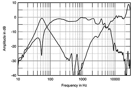

Νομίζω ότι έχει offset στο διάγραμμα Κώστα άρα τα db μη τα παίρνεις της μετρητοίς.
Δε τα παίρνω τοις μετρητοίς στην ονομαστική τιμή τους, αλλά μόνο τις διαφορές κοιτάω.

Πατα Stereophile ES12 measurements.Ετσι μετραει με 10hz χαμηλοτερη εκταση.
10 τι? Επειδή το γράφει στο διάγραμμα;
10hz με -30-35 db, και αυτό γιατί η κορύφωση που βλέπεις κάπου στους 55 κύκλους δεν είναι παρά η οπή του ρήφλεξ.
Απορώ πώς το δίνουν το ηχείο αυτό με υποτιθέμενη απόκριση συχνότητας να ξεκινάει από τους 50 κύκλους, όταν εμφανώς μετά τους 150 αρχίζει και ζωντανεύει η μονάδα χαμηλών
Γιατι το δικο μου ειναι με 3 λιτρα μεγαλυτερη καμπινα και χαμηλοτερο port tuning.Αυτο που ειδες ειναι βασης-το δικο μου δαπεδου.

Η απόκριση του γουφερ είναι αυτή:
(και το σήκωμα στα μεσαία, γύρω από το 1κ, το επιβεβαίωσαν οι μετρήσεις σου, οι οποίες επιβεβαίωσαν και τα περισσότερα)
Το πορτ του μπας ριφλεξ, όπου κι αν είναι, κάνει κακό, είναι σε χρήσιμο φάσμα που θα παίξουν άριστα τα σαμπ. Το πορτ πρέπει να κλείσει ερμητικά.
Μένει το γουφερ να προσπαθήσει να στρώσει από 80 κύκλους και πάνω μια απόκριση, το οποίο είναι μεν εφικτό, αλλά μόνο με τη βοήθεια τοιχωματικων ορίων (κολλητά σε τοίχο) και φυσικά σε μικρή απόσταση ακρόασης.
Ο στόχος σου, είναι το γουφερ να παίξει πάνω από 80 σωστά. Όπως σου είπα, κάτω από 80 δε χρειάζεται καν να μετράς.
Τα δεδομένα.
Επίσης, κλείνοντας το πορτ, θα ομαλοποιηθεί η πτώση της απόκρισης του γουφερ, και θα φτιάξει φασικά το πράγμα εκεί κάτω, ώστε να υποδεχτείς κύριος τα σαμπ.
Το πορτ μπορείς ήδη να το κλείσεις.
Το άφηνα για αργότερα να στο πω, αλλά μια ζωή που είναι να βγει, ας βγει μια ώρα αρχύτερα.

Μπα, δε νομίζω.
Έχει πολύ απορρόφηση στο χώρο. Σιγά σιγά.
Επί της ευκαιρίας, κλείνοντας το πορτ, μάλλον θα φύγει αυτή η κλανιά στις μετρήσεις του, στην απόκριση εκεί στα 60 χερτζ. Λογικά αυτή η κλανιά είναι το μπας ριφλεξ. Ουστ.
Πρέπει να πέφτει και πάνω σε ιδιορρυθμό, αλλά γενικά σε κείνη τη συχνότητα, δε περιμένω να παίζει το γουφερ, μόνο η τρύπα κάνει φρου φρου.
