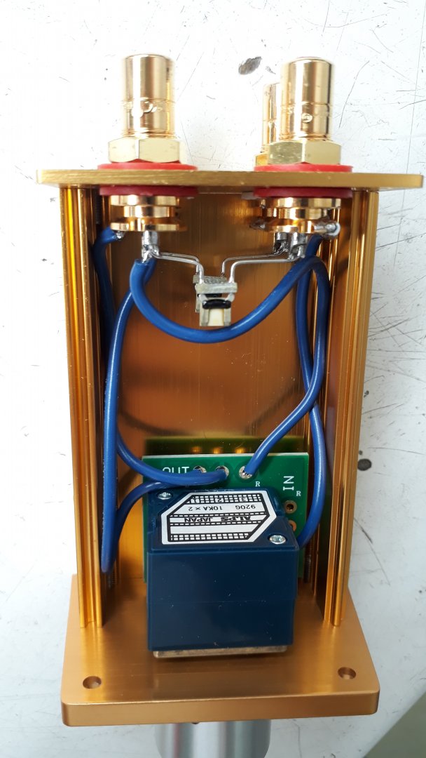

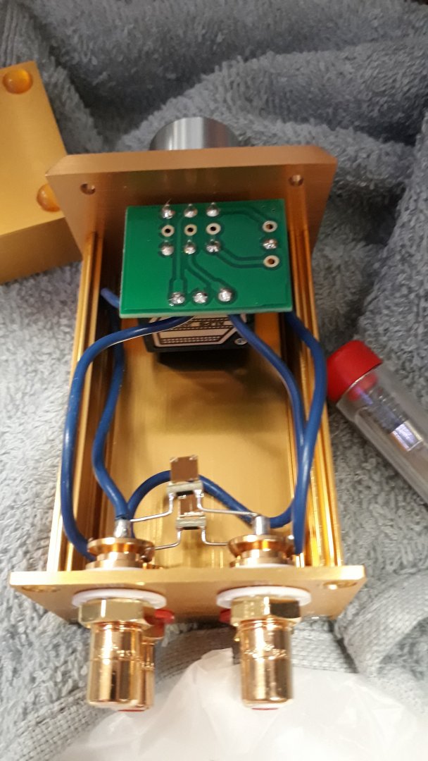

Σωστο.Το μοναδικο που δε μπορεις να κανεις ειναι να οδηγησεις πληρως καποιους σχετικα αναισθητους τελικους με εναν παθητικο.
Δεν πιστευω ομως ο δικος σου να ειναι φτιαγμενος ετσι!Ψαξε για shunt passive pre.Μια ακομα καλη λυση ειναι ο διακοπτικος επιλογεας εντασης αλλα εκει εχεις αλλο μειονεκτημα. 20190719_123347.jpg
Το σημαπερναει μονο απο τα ποδια της αντιστασης.
Δεν πιστευω ομως ο δικος σου να ειναι φτιαγμενος ετσι!Ψαξε για shunt passive pre.Μια ακομα καλη λυση ειναι ο διακοπτικος επιλογεας εντασης αλλα εκει εχεις αλλο μειονεκτημα. View attachment 147076
