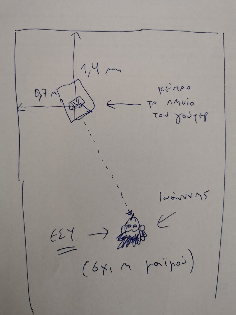

Βάλε και μια μέτρηση η πρόσθια μπάφλα των ηχείων, και πιο ειδικά το πίσω μέρος του μαγνήτη του Τουίτερ (ή το κέντρο του πηνίου του γουφερ), να απέχει 1.4μ ακριβώς από τον πίσω τοίχο, κι αν είναι δυνατόν, το κέντρο του Τουίτερ στα 70cm από τον πλαϊνό τοίχο. Να κοιτάζουν τη θέση μέτρησης στην ευθεία, όχι ντουβαρι, δηλαδή δώσε σωστές κλίσεις στα ηχεία.
Κάνε μέτρηση σε απόσταση 1.8 και 1.9 και 2μ από το Τουίτερ, στη θέση ακρόασης.
3 μετρήσεις σε αυτή τη θέση.
Κάνε αυτό:
Και σε 3 αποστάσεις ακρόασης.
Κάνε αυτό:
Κάνε αυτό:

Στο 1,45, όχι στο 1,40.
Γράψε λάθος.
1,45μ από τον πίσω τοίχο το κέντρο του γουφερ.
Ε τώρα αυτή τη δουλειά θα κάνουμε; πέρα δώθε τα ηχεία;
Συγκεντρώσου σε παρακαλώ...
Τα ηχεία δεν είναι τίποτα haris...Στο χώρο από τη γνωστή φωτογραφία,όποτε πειραματίζομαι με τις θέσεις των ηχείων,μετακινείται παραλλήλως και ολόκληρο το (βαρύ) κρέβάτι.΄΄Άρον τον κρέβατόν σου και περιπάτει΄΄ που λένε.:)
λ/4 ως προς το οπίσθιο στα ηχεία τοίχωμα και λ/2 ως προς τα πλευρικά για τον προβληματικό ιδιορρυθμό με κεντρική συχνότητα αντιστοιχούσα σε μήκος κύματος ΄΄λ΄΄...

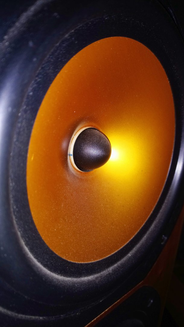

Μοντέλο του 96 είναι. Φωτο ενός εκ των γουφερ:
Ωραια,μου βγηκε μια αμφιβολια απο το μυαλο-δεν πρεπει να εχει κενο στην αραχνη,αρα μετρας 2 ποντους πισω απο το βαθυτερο σημειο του κωνου.
Ρε βαρβαρε-ξεσκονισε λιγο τα καημενα τα μεγαφωνα!Αν εχει τοση σκονη το τουιτερ θα ειναι πιο βαρια απο τον κωνο του!!!:bigboss::rofl:
Ναι, το είδα κι εγώ. Θα του ρίξω μια φασινούλα αύριο :p
