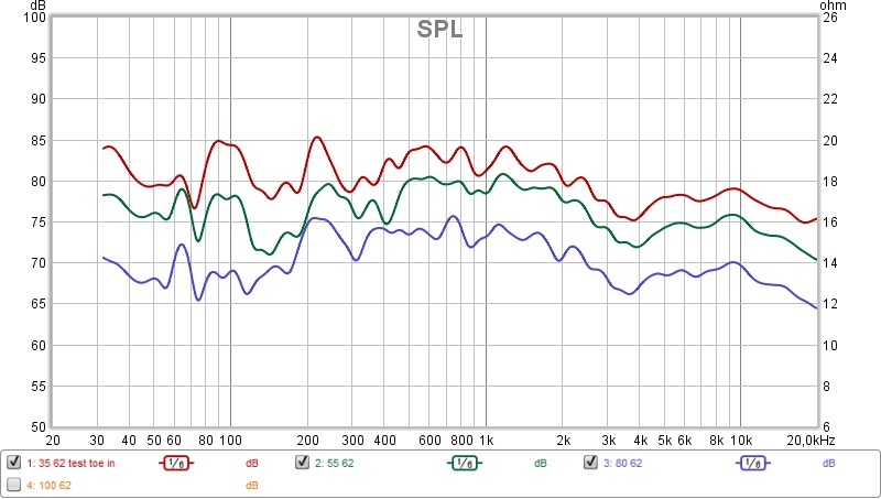

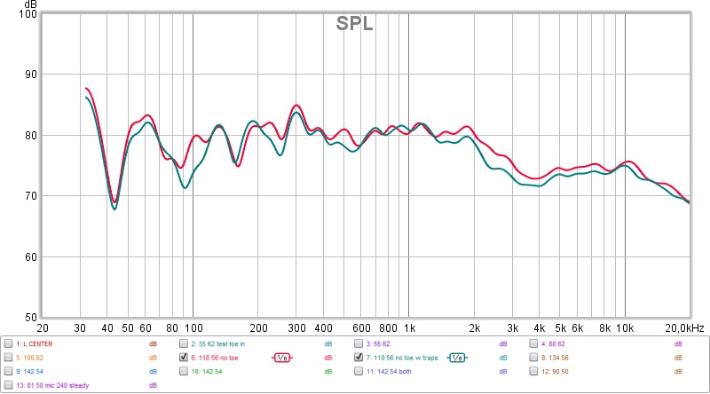

Ποσο smoothing θεωρειτε αποδεκτο να ποσταρω με τις 2 καμπυλες που εχω ως καλυτερες μεχρι τωρα;Ουτε να κρυβει τις ατελειες αλλα ουτε και να δειχνει προβληματα που μπορει καν να μη γινουν αντιληπτα απο το αυτι;

Behold!
Kαι οπως ξαναειπα,τις υψηλες απο 3k και πανω μπορω να τις τσιμπησω ανετα.
Και για να σας προλαβω,δε μενοιαζουν τα 50hz και κατω προς το παρων αν και τα ανβασα κατα πολυ σε σχεση με την αρχικη αποκριση.
Μεσα στο ΣΚ εχουμε fine tuning!!

Δεν είναι καλή.
Ανέβασες με 10 ντεσιμπέλ κλίμακα, σου είπα με 5.
Πάντως δεν είναι καλή αυτή η απόκριση, δε σώζεται.
Εδώ:
Η κόκκινη σώζεται.
Αυτά...

Μ@λ@κια εγινε.Εκανα system restore το λαπτοπ γιατι κολλησε.Ξανανεβαζω εδω
Δε ξερω τι φταιει-βγαζω screenshot 5db/division και μου τη δειχνει ετσι!Τι παιζει παλι στις ρυθμισεις;
Δεν είναι καλή.
Εδώ:
Η κόκκινη σώζεται.
Αυτά...
Κωστα,φαινεται η κοκ να μην εχει πολυ χαμηλο μπασσο και φουσκωμα στις μεσαιες.

Αυτές που ανεβάζεις για καλύτερες ειναι ΓΤΠΚ.
Οι άλλες ειναι καλύτερες που δείχνει ο φαλακροαυτής
Συμφωνω αλλα δε θα αντεξω να ειμαι τοσο μπροστα στον τοιχο-θα πηδηχτω απο το παραθυρο καμμια μερα τοσο κοντα που θα ειμαι! :lolsign:

Οφείλω να επισημάνω ότι ακόμα και στις βέλτιστες καμπύλες με τα ηχεία χωρίς συνοδεία sub,αυτό που παρατηρείται κάτω των 80 Hz δεν είναι κανονική απόκριση ενέργειας,αλλά δύο βουνοκορυφές και δύο...κέρατα υποχωρήσεων.
Λες να μη το ξερω,μιστερ μπουτια;:thumbsup:
Οτι ξεζουμισω οπως εχουν τα πραγματα-ειπαμε!
Βρε τα κερατουκλικα!!!! :lolsign:

Κλείσε την τρύπα και δώσε μέτρηση.
Βάλε καμία κάλτσα, κάνα πουλί, βάλε ότι θες, κλειστην. Και μέτρα.
