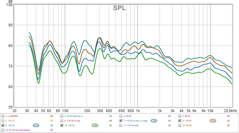

Τροφη για σκεψη.Κατω φαινονται οι αποστασεις.Με το μικροφωνο μπορω να παιξω να εξομαλυνθουν καπως 60-90 hz.

Την έκλεισες την τρύπα;
Το μπλε που λέει 142 δείχνει λίγο καλύτερη συμπεριφορά. Δοκίμασε 145 και 150.

Δοκιμαστικες μετρησεις που εκανα πριν μερες.Οπη ανοιχτη.
Προτεινε μου εν τελει ποιες μετρησεις να κανω.Και αν θα ειναι ολες με οπη κλειστη.Αυριο.
59.697
146.076
Κλειστή πάντα, μπας και ηρεμήσει. Πρέπει να πέφτει η οπή πάνω σε ιδιοσυντονισμό, για να δούμε..

Σε όλες αυτές τις μετρήσεις, η τρομακτική πτώση γύρω από τους 100 κύκλους είναι απαγορευτικό χρήσης αυτών των θέσεων.
Δυστυχώς. Κοίτα τι γίνεται πέριξ των 100:
Αυτή είναι τρομερά σημαντική περιοχή, και δε σε παίρνει να έχει τέτοια βουτιά εκεί.
Για άλλη μια φορά, ανεβάζω αυτή τη μέτρηση:
Που δείχνει την σταδιακή υποχώρηση του τοιχωματικού gain στο τμήμα αυτό, πέριξ των 100 κύκλων, οπότε και κρίνεται ως σημαντικά προτιμότερη η κόκκινη καμπύλη.

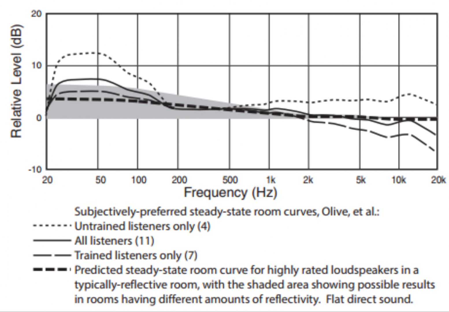

Θα πρέπει να θυμόμαστε πως το ταργκετ κερβ επιβάλλει πτώση στάθμης από χαμηλά προς μεσαία και μετά προς τα πρίμα, οπότε αυτή η περιοχή, των 100 κύκλων, πρέπει να είναι υψηλότερη όλων των υπολοίπων, και βολεύει η πρώτη πτώση στο γράφημα του ταργκετ κερβ να βρίσκεται μεταξύ 100 και 200 κύκλων, όπως φαίνεται από τις "αρεστές" (ψυχοακουστική) καμπύλες απόκρισης:
Οπότε, για να σου πω την πικρή αλήθεια, δε βλέπω άλλο φως στον ορίζοντα, όχι γιατί δεν έρχεται ο χώρος, αλλά γιατί δεν έχει output το μεγάφωνο σε αυτό το φάσμα, πέφτει το καημένο, και πιο κάτω ότι κοτσάνες βγάλει το μπας ριφλεξ...
Τες πα. Κάνε ακόμα αυτές τις μετρήσεις και θα κλείσει το θέμα.
ΥΓ. Προσωπικό γούστο δεν υπάρχει άλλο από αυτά που λέει η ψυχοακουστική. Έχει μελετηθεί επαρκώς το "γούστο" στον ήχο. Ξέρουμε τι είναι και ακριβώς μάλιστα.
