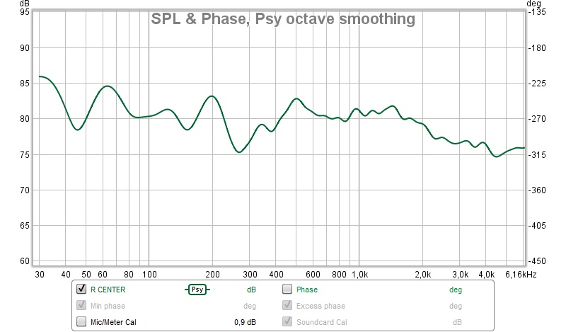

Στην αναζητηση του μπασσου λοιπον-οχι απο εμενα!-οριστε η απαντηση!
Το smoothing που προσομοιαζει το πως ακουει το αυτι σε συνεργασια με τον εγκεφαλο,ειναι το συγκεκριμενο.
Τα πιο αναλυτικα smoothing που περιλαμβανει το REW,ειναι για αλλες περιπτωσεις,πχ ισοσταθμιση,συντονισμενη μπασσοπαγιδα,μετακινηση θεσεις ηχειων η ακροατη για αλλαγη της συχνοτητας ακυρωσης κτλ.Το θεμα ειναι να ξερουμε πως να ερμηνευσουμε και να αναλυσουμε το καθε διαγραμμα!

Στην αναζητηση του μπασσου λοιπον-οχι απο εμενα!-οριστε η απαντηση! View attachment 149844
Ακομα επιμενει καποιος οτι δεν εχω χαμηλες?

Όποιος δεν θέλει να...σαμπώσει,δέκα μέρες κοσκινίζει αποστάσεις και γραφήματα. :sneaky:
Και στην ανωτέρω εκδοχή,η ψυχοακουστική εξομάλυνση που φανερώνει ουσιαστικώς διαφορές στο μέγεθος Ακουστότητας παρουσιάζει αποκλίσεις τάξης -5dB έως +6dB (ο πρώτος θεμελιώδης ιδιορρυθμός) σε σχέση με τη στάθμη αναφοράς.
Και ίσως να θεωρείς ότι αυτές οι αποκλίσεις βρίσκονται εντός αποδεκτών αντιληπτικών ορίων.Μόνο που το προβλεπόμενο περιθώριο των 6dB στην αυθεντική απόκριση (τη στάθμη ηχητικής πίεσης σε συνάρτηση προς τη συχνότητα) δεν αποτελεί ΄΄κάρτα δωρεάν εξόδου από τη φυλακή΄΄ γι αυτό που ακούμε χωρίς επέμβαση στο σήμα,αλλά για την ευχέρεια δεδομένου επεξεργαστή να εκτελούσε διορθώσεις χωρίς αισθητές παρενέργειες.
Με τις κορυφώσεις και βυθίσεις ν'ανήκουν πάντα σε φαινόμενα ιδιορρυθμών και ακυρώσεων από τοιχωματικά όρια,δηλαδή σε ενεργειακές αποκλίσεις χαρακτηριστικές στο πεδίο του χρόνου και κατά τη μεταβατική απόκριση του setup.
Και στην ανωτέρω εκδοχή,η ψυχοακουστική εξομάλυνση παρουσιάζει αποκλίσεις τάξης -5dB έως +6dB (ο πρώτος θεμελιώδης ιδιορρυθμός) σε σχέση με τη στάθμη αναφοράς.
Και ίσως να θεωρείς ότι αυτές οι αποκλίσεις βρίσκονται εντός αποδεκτών αντιληπτικών ορίων.Μόνο που το προβλεπόμενο περιθώριο των 6dB στην αυθεντική απόκριση δεν αποτελεί ΄΄κάρτα δωρεάν εξόδου από τη φυλακή΄΄ γι αυτό που ακούμε χωρίς επέμβαση στο σήμα,αλλά για την ευχέρεια δεδομένου επεξεργαστή να εκτελούσε διορθώσεις χωρίς αισθητές παρενέργειες.
Και βεβαια δεν εχεις αδικο σε αυτο που λες!
Μπορουσες εσυ ομως να φτασεις σε τετοια αποκριση σε εναν χωρο συντονισμενο ακουστικα χωρις να παρεμβαλλονται φθηνοι ισοσταθμιστες και φθηνα σαμπς,συσκευες που θα ριχνουν την ποιοτητα του ηχου σε ενα μεσο μπατζετ;

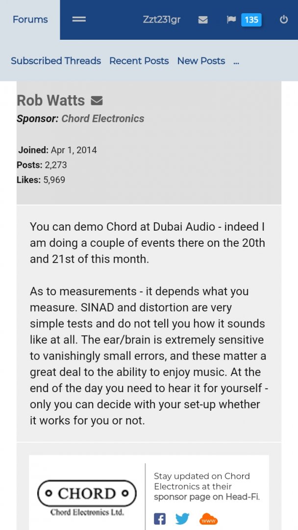

Εδω τι λεει ο φιλτατος Watts για φθηνα μηχανακια τυπου Metric...Ευχαριστω αλλα προς το παρων δε θα παρω.Οταν κανω το βημα,θα ειναι με μηχανηματα ισαξια ή καλυτερα απο αυτα που εχω...8-)
Δεν διέκρινα συγκεκριμένες αναφορές στις συσκευές που εξορκίζεις.
