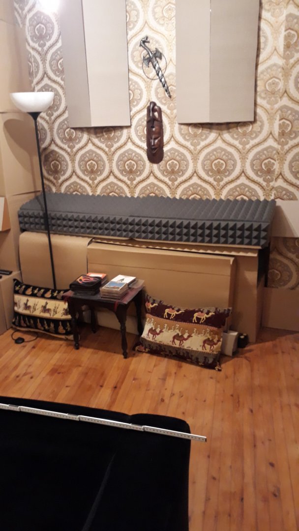

Νομιμος (φουλ διαχυτες και τα μυαλα στα καγκελα) ή outlaw (απορροφηση πρωτα οπου χρειαζεται και τα ρεστα διαχυση) ;
Και μιας και ειμαι ο fire-λαθος,thread starter θα απαιτησω και μερικες φωτογραφιες του χωρου σου! :p

Γιάννη έχω παραγγείλει τα πράγματα , την άλλη εβδομάδα θα τα έχω. Είχα φέρει άνθρωπο μέτρησε, έκανε τη μελέτη και καταλήξαμε στο τι θα μπει και που.
Το θέμα είναι ότι άκουγα πάρα πολύ όμορφα και ειδικά με κάτι πρόσφατες αλλαγές με belden τροφοδοσίας και ηχείων vandamme των 2,70 ευρώ το μέτρο συν xlr της ίδιας εταιρίας με τα βύσματα της neutrik έφτασα σε εξαιρετικό ακουστικό αποτέλεσμα αλλά η χαρά κράτησε για λίγο που μας έπιασε η λαλακία να αλλάξουμε την χρήση στον συγκεκριμένο δίπλα χώρο:)
