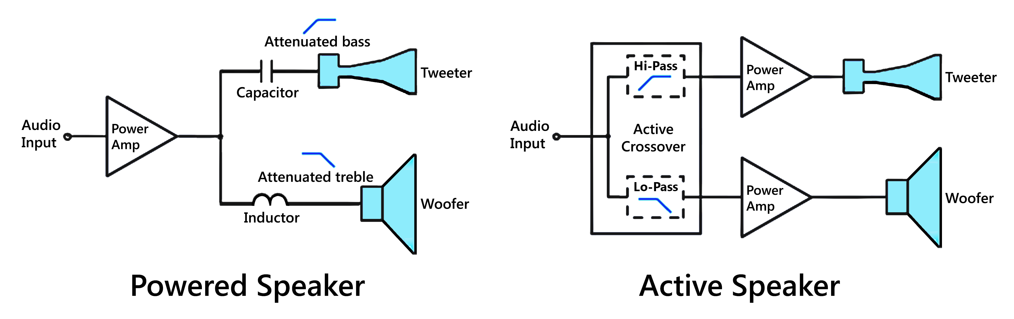

Ενδιαφέροντα ηχεία και σε καλή τιμή αλλά δεν είναι πραγματικά ενεργά (είναι αυτοενισχυόμενα) και είναι δαπέδου ενώ εγώ μπορώ να βάλω μόνο βάσεως. :hi:
Επειδή μαθαίνω ακόμη (και για πολλά χρόνια απ όσο βλέπω...) δεν είναι πραγματικά ενεργά έχει να κάνει με το πού βρίσκεται το crossover?
A
AKARL
Έχει να κάνει με το αν έχουν ενεργό ή παθητικό κροσόβερ και αν το κάθε μεγάφωνο του ηχείου έχει το δικό του, διακριτό, ενισχυτή ή ενισχυτικό κανάλι από πολυκάναλο μόντιουλ.
414
891
Ναι αυτό φαντάστηκα με το crossover, αλλά αυτό που λες δεν το ήξερα, νόμιζα οτι όλα τα ενεργά έχουν δικό τους ενισχυτή.
A
AKARL
Τα αυτοενισχυόμενα έχουν έναν ενισχυτή και παθητικό κροσόβερ.
Να, κάτι τέτοιο:
