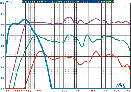

Προκειμένου, όμως, να έχει μνιά κάπχοια βάση η όλη συζήτηση αναγκαστικά θα πρέπει να χρησιμοποιήσουμε το next best thing. Shall we?
Ιδού μέτρηση, τη σοβαρότητα της οποίας δε μπορώ να κρίνω, για το προηγούμενο μοντέλο, το ΡΒ-81 από αφτό το ρηβγιού - μας ενδιαφέρει η μοβ καμπύλη (πάντως, κατά γενική ομολογία, το ΡΒ-81 ΙΙ είχε σοβαρές βελτιώσεις σε σχέση με το προηγούμενο που έχουν μετρήσει εδώ):
Pas mal, IMHO, don't you think?
Θα μου επιτρέπσεις και μνιά κσεκάρφωτη ερώτηση;
Με το ΡΓΙΟΥ και το ΓΙΟΥΜΙΚ δύναται να γίνουν πραγματικά σοβαρές μετρήσεις; :idk:

Όχι, μας ενδιαφέρει αυτό που λέει παρακάτω:
The RB-81's listening-window response (a five-point average of axial and +/–15-degree horizontal and vertical responses) measures +2.48/–1.09 decibels from 200 hertz to 10 kilohertz.
Read more at https://www.soundandvision.com/cont...r-system-ht-labs-measures#OHmUGUOLUoCRYLts.99
Ναι, δε δγιαφωνώ, έπρεπε να το είχα δγιατυπώσει ως εξής: "Η μοβ καμπύλη απεικονίζει το αποτέλεσμα της μέτρησης για τα RB-81 και οι άλλες για τα υπόλοιπα ηχεία τση δοκιμής".
Ας βάλουμε όλο το επίμαχο χωρίο ώστε να βρίσκεται διαθέσιμο εδώ:
This graph shows the quasi-anechoic (employing close-miking of all woofers) frequency response of the RB-81 L/R (purple trace), RSW10d subwoofer (blue trace), RC-62 center channel (green trace), and RS-52 surround (red trace). All passive loudspeakers were measured with grilles at a distance of 1 meter with a 2.83-volt input and scaled for display purposes.
The RB-81's listening-window response (a five-point average of axial and +/–15-degree horizontal and vertical responses) measures +2.48/–1.09 decibels from 200 hertz to 10 kilohertz. The –3-dB point is at 54 Hz, and the –6-dB point is at 49 Hz. Impedance reaches a minimum of 4.43 ohms at 164 Hz and a phase angle of –59.44 degrees at 93 Hz.
Read more at https://www.soundandvision.com/cont...r-system-ht-labs-measures#BxheuJcOBhtl8rS7.99

Απο τις μετρήσεις που σου έβαλα βγαίνουν πολλά συμπεράσματα, περισσότερα απο αυτά που έβαλες εσύ. Και αυτο γιατι ειναι μέτρηση σε πραγματικό χώρο, ειλικρινής, με τα δεδομένα του χωρου (modes) γνωστά.
Όσο για το REW umik, μια χαρά συμπεράσματα βγαίνουν. Και μάλιστα λαμβάνοντας υπόψιν κάθε φορά τις συγκεκριμένες συνθήκες ακρόασης.
Δεν με έπιασες. Η μωβ καμπύλη δεν απεικονίζει αυτό που θα ακούσεις στην θέση ακρόασης.
Να μην μακρηγορούμε, η διαφορά ειναι χυδαία μεταξύ του Adam και του Klipsch.
32.317
93.149
Περίπου αυτό που παίζει στα +-15 μοίρες (edit: 30 μοίρες), στο φάσμα πάνω απο την Schroeder frequency.
Απο κει και κάτω το χάος, ακούς το δωμάτιο.

Το +-15 μοίρες του περιοδικού ειναι μάλλον υπεραισιόδοξο, γράψε λάθος...μεγαλύτερο “παράθυρο”, +-30 ειναι πιο ακριβές.
[DOUBLEPOST=1542545976][/DOUBLEPOST]
ΟΚ, και σε σχέση με τη μέτρησή σου των Άνταμ του Αφτχιά πως βλέπεις την εν λόγω μέτρηση;
Τι να συγκρίνω βρε Άραβα; Η μια ειναι μέτρηση σπιτιού, πραγματική, και η άλλη, quasi anechoic θεωρητική.
Και ειναι και οι δυο ανεπαρκείς.
