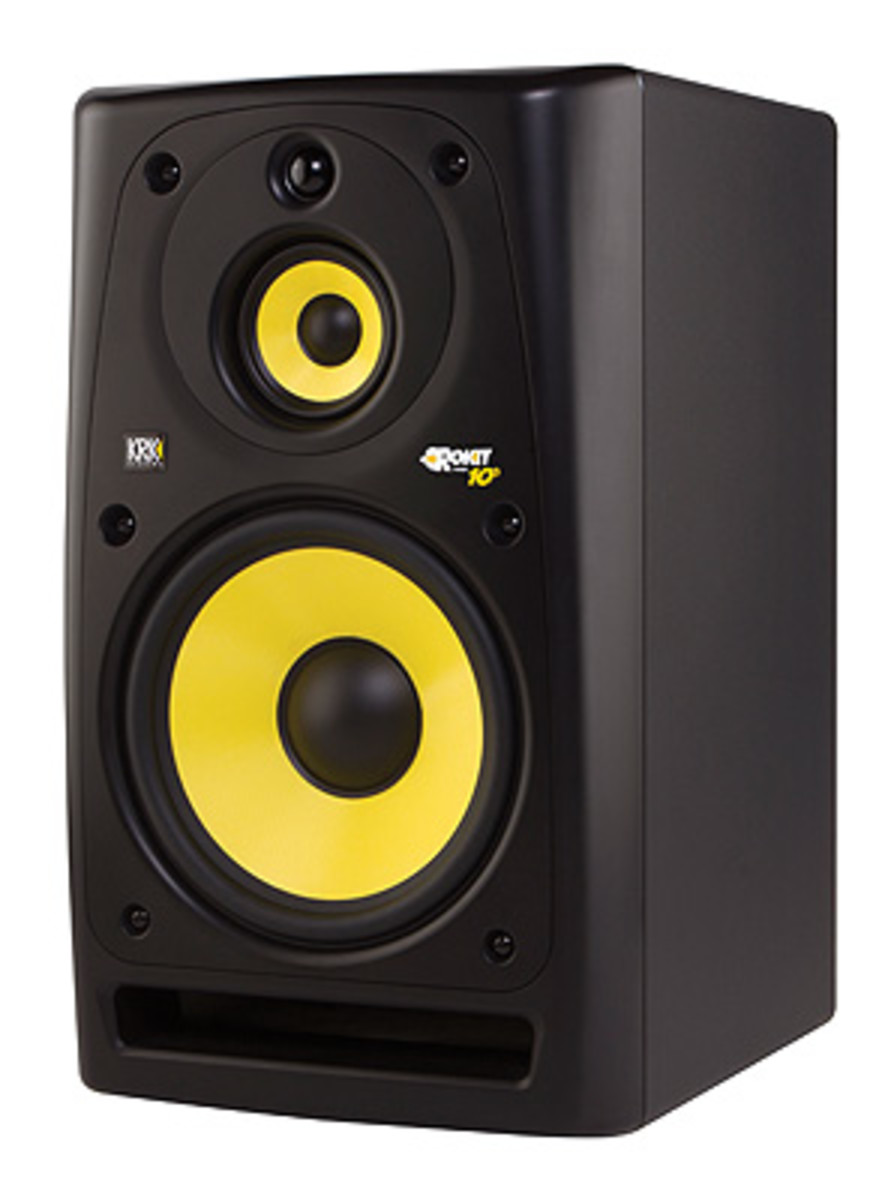

Να ζητήσω και εγώ την άποψή σας για μια αγορά που χρόνια την ''ψήνω'' αλλά δεν προχώρησα.KRK RP10-3S3 με ψαρώνουν αλλά και με τρομάζουν,θα κάτσουν στο καθιστικό 60τμ με καθαρό (ακρόασης 35τμ) ικανοποιητικά φροντισμένο .
Βέβαια θέλω και άλλα πχ προενίσχυση για αυτό και καλοβλέπω την αγορά πλατών Hypex για τα είδη υπάρχοντα ηχεία αλλά ρε παιδί μου μια ζωή την έχουμε,να μην δοκιμάσουμε;
Η ερώτηση περιλαμβάνει και την αγορά sub αν χρειάζεται

Εγώ κάνω λάθος ή ο κατασκευαστής του που το βάφτισε nearfield monitor; (KRK RP10-3 G3 βρήκα στο Thomann)
Πέρα από αυτό, πρέπει να δούμε ο κατασκευαστής του πόση απόσταση προτείνει. Μπορεί και στα 2,80 να είναι εντάξει ο λοβός ακτινοβολίας του, δεν το ξέρω.
Για δώσε κάνα λινκ με χαρακτηριστικά από τα ηχεία, γιατί δεν βρίσκω από τα S3 αλλά από τα G3, που δεν ξέρω αν είναι ίδια.
18.098
60.210
2.8μ ακριβώς, μήπως κάνεις λάθος για το nearfield;10'' γούφερ έχει :idk:
Midfield και πέρα.
https://www.thomann.de/gb/onlineexpert_page_monitor_speakers_nearfield_midfield.html

Θα έλεγα όχι στο συγκεκριμένο ως κύριο μόνιτορ.Δεν θα ανέμενα ότι θα ικανοποιηθείς οπότε μπορεί μέσα στην απογοήτευση να διαμόρφωνες εσφαλμένες απόψεις περί ενεργών γενικώς.

Σας ευχαριστώ για τις απαντήσεις σας,όνειρο ήταν και πάει,θα το ψάξω αλλιώς πχ ADAM Α7 αφού πρώτα το ακούσω βεβαίως βεβαίως.
Να το ακούσεις, βεβαίως βεβαίως δε χρειάζεται.
Αν θες να κινηθείς οικονομικά, δες τι λέμε δω.
Όχι πάνω από 2μ απόσταση ακρόασης.

Εχε υποψιν οτι τα KRK ειναι bass heavy...

τα adam ειναι ( χειρουγειο) θα παθεις πλακα οταν θα τα ακουσεις.
Χμμμμ καλά κάνεις και μου το λες.Μάλλον δεν είμαι για τέτοια ακούσματα,αλλά θα προσπαθήσω να τα ακούσω πρώτα και θα αποφασίσω.

Μην τα ακούσεις τα Α7 σε χωροταξία εντελώς διαφορετική από τη δική σου.
Μην τα ακούσεις τα επτάϊντσα woofer σε τρίγωνο με πλευρά ανώτερη των 180 εκατοστών.
Αλλά και η δεύτερη συνθήκη να ισχύσει,εφόσον ο συνολικός φορτζόμενος όγκος στο χώρο σου έχει τιμή περί τα 170-180 κυβικά,χρειάζονται sub & sub & sub...(κροσαρισμένα και με προδιαγραφές ανώτερες από τα δημοφιλή 10ιντσα και 12ιντσα της αγοράς).
Αλλιώς προτιμότερο να χαλιούνται τα ΄΄όνειρα΄΄ παρά χρόνος και χρήματα ανώφελα.

Διευκρινησατε παρακαλω γιατρε μου γιατι στη συγκεκριμενη περιπτωση δεν αναφερεστε για αγορα σαμπ στο φιλο Κωστα ?
Ο χωρος ειναι μεγαλος . Τα ηχεια ειναι 5 αρια απο οτι βλεπω
Σκεφτομαι και εγω το ιδιο για αποσταση 1,5μ

Διατίθεται και μοντέλο με 8ιντσο μεγάφωνο.Αλλά θέλει κι εκείνο sub κροσαρισμένο - τα νεύρα κρόσσια - ακόμα και σε desktop εφαρμογή με πλευρά στερεοφωνικού τριγώνου 120 εκατοστά - και κατώτερη ακόμα.
Είναι όμως πανεύκολο να κροσαριστεί μαζί με κάποιο ποιοτικό και προσιτό sub -κατά προτίμηση άνω του ενός τεμαχίου - για στουντιακή χρήση που θα έχει πλούσιες δυνατότητες συνδέσεων.

Κάτω από 8" είναι μόνο για ακουστικά! :lolsign:
Άντε να κάνεις μια μικρή υποχώρηση σε 7", αλλά θα πρέπει να πέσεις κάτω από τα 2μ απόσταση ακρόασης.;)
Σαμπ παίρνεις σε κάθε περίπτωση, αυτό είναι δεδομένο.
