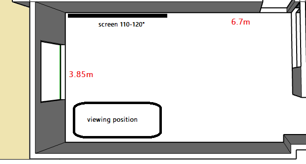

Στα πολυ γρηγορα ειναι το συνημμενο. Ο χωρος ειναι περιεργος
*το ανοιγμα/πορτα ακριβως πισω απο την οθονη προβολης μου ξεφυγε, ειναι τοιχος
