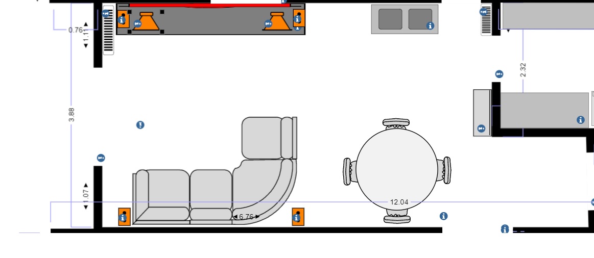

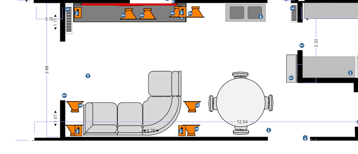

με μπερδεψε το "προς τα μεσα ή εξω"
Ειναι αυτο που εχω απεικονισει στα δυο αυτα σχηματα?
2) ενα εμπρος ειτε τερμα αριστερα στη γωνια ειτε διπλα στο ηχειο προς το κεντρο στο 1/3 της διαστασης του τοιχου (2.2μ απο τον αριστερο τοιχο), ειτε ακριβως στο κεντρο αναμεσα στα ηχεια, ειτε ακριβως στο κεντρο του τοιχου (αν ειναι 6.7μ στα 3.35μ απο τον πλαινο τοιχο.
Ενα πισω, ειτε στην αριστερη γωνια, ειτε δεξια του καναπε, χωρις να αποκλειονται και αλλες θεσεις οπως πχ δεξια απο τον καναπε αλλα 50 εκ μακρια απο τον πισω τοιχο, η στην ιδια ακριβως θεση αλλα στην αριστερη πλευρα του καναπε, διπλα στην μπαλκονοπορτα.
Οποτε στο περιπου ειναι οι παρακατω θεσεις?
Την πανω αριστερα τη θεωρω δυσκολο, αλλα μου φαινονται πολυ ενδιαφερουσες αυτες αναμεσα στα δυο ηχεια διοτι θα μπορουσε να φτιαχτει ενα επιπλο και να μπει μεσα το μπροστινο, με τα καταλληλα ανοιγματα προφανως και την ωρα την ακροασης να ανοιγει και το μπροστινο πορτακι.

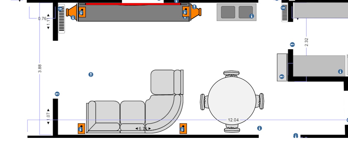

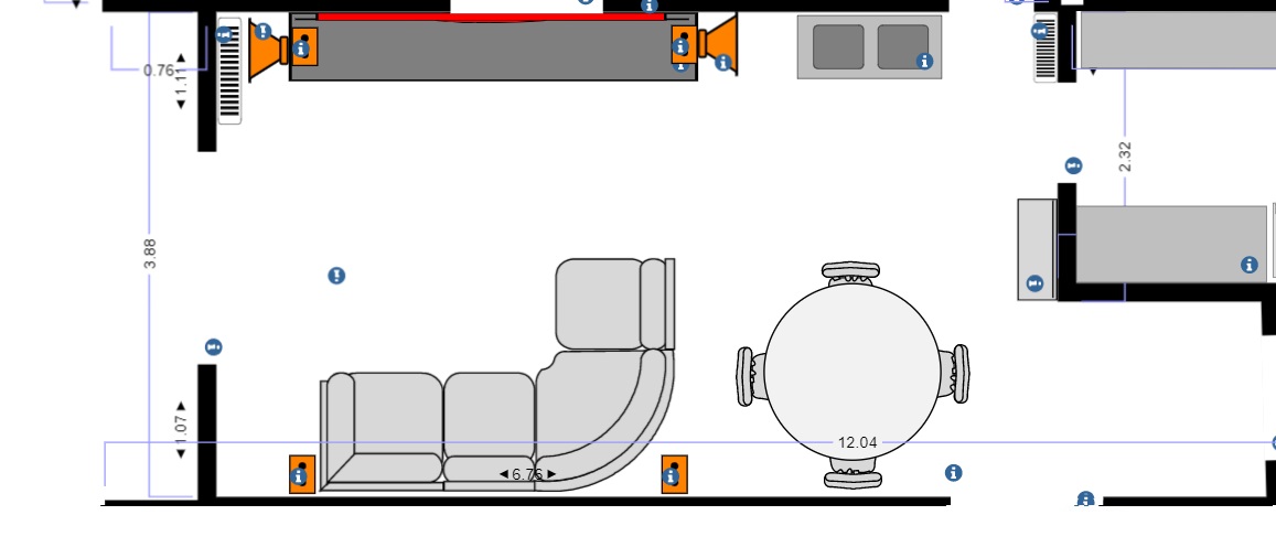

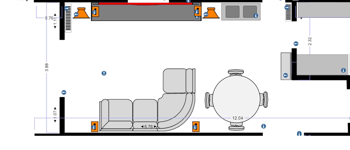

To το τελευταιο σχεδιο ειναι το κοντινοτερο σε αυτο που περιεγραψα.
Το "προς τα μεσα" και το ¨προς τα εξω" που σε μπερδεψε δεν εννοουσα με τα μεγαφωνα στραμενα προς τα μεσα η προς τα εξω αλλα απο την εσωτερικη η την εξωτερικη πλευρα του ηχειου. Σου γραφω δεξια η αριστερα απο τα ηχεια, δηλαδη διπλα τους, ειτε απο την εσωτερικη τους πλευρα ειτε απο την εξωτερικη.
Αρα μιλαμε για ενα εκ των παρακατω?
Το πρωτο ειναι πολυ ενδιαφερον γιατι μπορουν να μπουν σε επιπλο που θα κατασκευαστει ακριβως γι αυτο τον σκοπο και να τα κρυβει ολα και ουτε καλυμματα χρειαζονται. Χωρις καθολου πλατη το ντουλαπι του σαμπ και να ανοιγουν ή να αφαιρουνται τα πορτακια στην ακροαση. Ισως και να πατουν κατευθειαν πατωμα αντι εσωτερικα του επιπλου. Το εχει κανει κανεις? Συνισταται?
Ακομη και το κεντρικο ηχειο θα μπορουσε να μπει στο ιδιο επιπλο
Αρκει το subwoofer να παταει στο πατωμα και να μην ακουμπα πουθενα. Ειδικα σε καποιο επιπλο. Αν τα βαλεις σε εσοχη στο επιπλο καλο θα ηταν να επενδυσεις την εσοχη με ηχοαπορροφητικο υλικο για ελαχιστοποιηση των ανακλασεων και αποφυγη συντονισμων. Επισης το επιπλο θα πρεπει να ειναι βαρυ και στιβαρο διαφορετικα θα συντονιζει.
