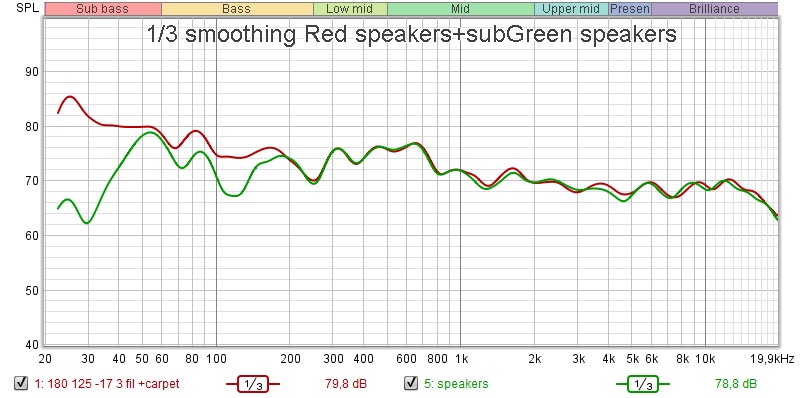

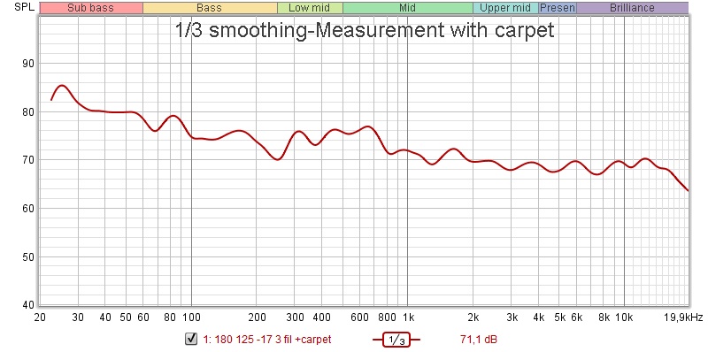

Επανέρχομαι μετά από αρκετό καιρό με κάποιες νέες και πιο προσεγμένες μετρήσεις.
Στο διάστημα που μεσολάβησε έκανα αρκετές μετρήσεις μεταβάλοντας αρκετές παραμέτρους όπως απόσταση και θέση ηχείων και subwoofer, cross του sub, ένταση κτλ.. και κατέληξα στα εξής:
Η απόσταση μεταξύ των ηχείων και της θέσης ακρόασης είναι 2.2 μ και η απόσταση μεταξύ των ηχείων είναι 1.6 μ ισοσκελές τρίγωνο με μεγαλύτερη πλευρά βάσης απ' ότι πριν (1.2μ)
Το subwoofer στη μέση μεταξύ των δύο ηχείων και απόσταση από τη θέση ακρόασης 1.9μ
Τα ηχεία είναι σε θέση toe in

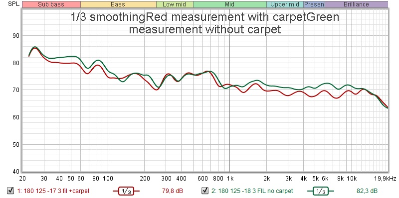

Τα (παχιά) χαλιά επανήλθαν .....καθαρισμένα 😁😁. Εχω την εντύπωση ότι μετά την τοποθέτηση τους υπάρχει μία μείωση 2-3 db. (παραθέτω φωτό).
To cross του sub το έβαλα τελικά στα 125Hz και έδωσα και 6db στα 120Hz με το 1 φίλτρο του dsp, οπότε το dip που υπήρχε εκεί φαίνεται να μειώνεται αισθητά. Παραμένει όμως στα 250 Hz, αλλά λόγω αλλάγής θέσης των ηχείων δεν μπόρεσα να τοποθετήσω ηχοαπορροφητικά πίσω απ' αυτά.
Το συμπέρασμα ως τώρα είναι ότι ο ήχος έχει βελτιωθεί αισθητά μετά την προσθήκη του subwoofer και τη βοήθεια του μικροφώνου.
Οπότε απο εδω και πέρα τι περιθώριο υπάρχει για βελτιώσεις? Αγοράζω ενα sub ακόμη και minidsp 2x4HD? To extra sub σε τι θα βοηθήσει στην βελτίωση της καμπύλης?
Να σημειώσω οτι εκτός από ψηφιακή μουσική (cd, PC, TV), ακούω και αναλογική (βινύλια). Παιδικές ασθένειες θα πούν κάποιοι......το αντιπαρέρχομαι εκ των προτέρων 😊, οπότε σκεφτηκα να το παρεμβάλω μεταξύ του pre out kai main in γιατί χρειάζομαι αρκετές εισόδους. Προς το παρών minidsp shd δεν μπορώ να πάρω γιατί το budget δεν είναι αρκετό. Υπάρχει κάποια άλλη λύση?
Παρακάτω βάζω κάποιες μετρήσεις, αλλά και τα σημεία που έχω τοποθετήσει τα ηχεία.

Καλό το βλέπω σε γενικές γραμμές το γράφημα. Θα πρότεινα να μειώσεις λίγο το φούσκωμα 300-750. Με πηγή τον υπολογιστή το κάνεις πανεύκολα. Για τις άλλες πηγές, απλά θα το ανέχεσαι.
779
2.750
Εννοείς ότι μπορώ να μειώσω 3-4db από το EQ του ισοσταθμιστή της κάρτας γραφικών ή του εκάστοτε player?

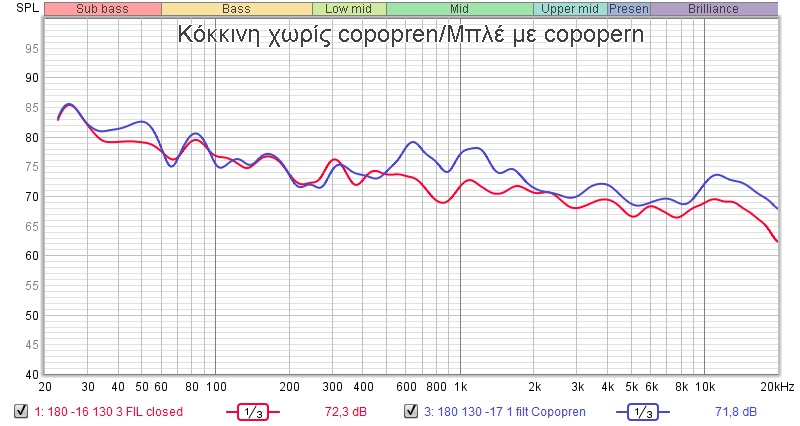

Παιδιά καλησπέρα. Μετά από κάποιους πειραματισμούς επανέρχομαι με 2-3 μετρήσεις και θα ήθελα τη γνώμη σας, αν είναι δυνατόν, στο κατά πόσο αυτό που έκανα είναι σωστό.
Στην αρχή έβαλα πίσω από τα ηχεία ηχοαπορροφητικό cocopren πάχους 4cm. Εκανα αρκετές μετρήσεις αλλά το αποτέλεεσμα ήταν το ίδιο. Ενα φούσκωμα από τα 500 εως τα 2000Hz. To βαθούλωμα στα 250 Hz παρέμεινε.
Επειτα, αφού έβγαλα το copopren είπα να κλείσω τις τρύπες του μπάσου των ηχείων και να ξαναμετρήσω. Το αποτέλεσμα ήταν να μειωθούν οι κορυφές στα 300-700Ηz (αύξησα και λίγο την ένταση του sub). Νομίζω ότι τώρα το διάγραμμα είναι πιο ομαλό. (Στη φωτο 1 γίνεται σύγκριση με κλειστή και ανοιχτή την οπή). Είναι καλύτερα με την οπή κλειστή? Τι πιστεύετε?

Κλειστή η τρύπα, σαφώς.
Το τελευταίο γράφημα δε μου κολλάει, δε γίνεται να σηκώνονται τα πρίμα με κοποπρεν πίσω από το ηχείο, κάποιο λάθος έχει γίνει.
14.358
12.031
Επίσης, ενώ το γράφημα είναι πολύ ομαλό και ωραίο, έχω την εντύπωση ότι έχει μεγαλύτερη κλίση από 1 dB/oct.
έπρεπε το ηχείο να κολλάει πάνω στο copopren? Τα είχα σε μια απόσταση 10 cm
Εννοείται πρέπει να κολλάει.
59.881
146.366
Δείξε λίγο με φωτο πως μπήκε το κοποπρεν και το ηχείο πως είναι σε σχέση με αυτό.
Δε γίνεται πάντως να βάζεις απορρόφηση και να σηκώνονται τα πρίμα, δε παίζει.

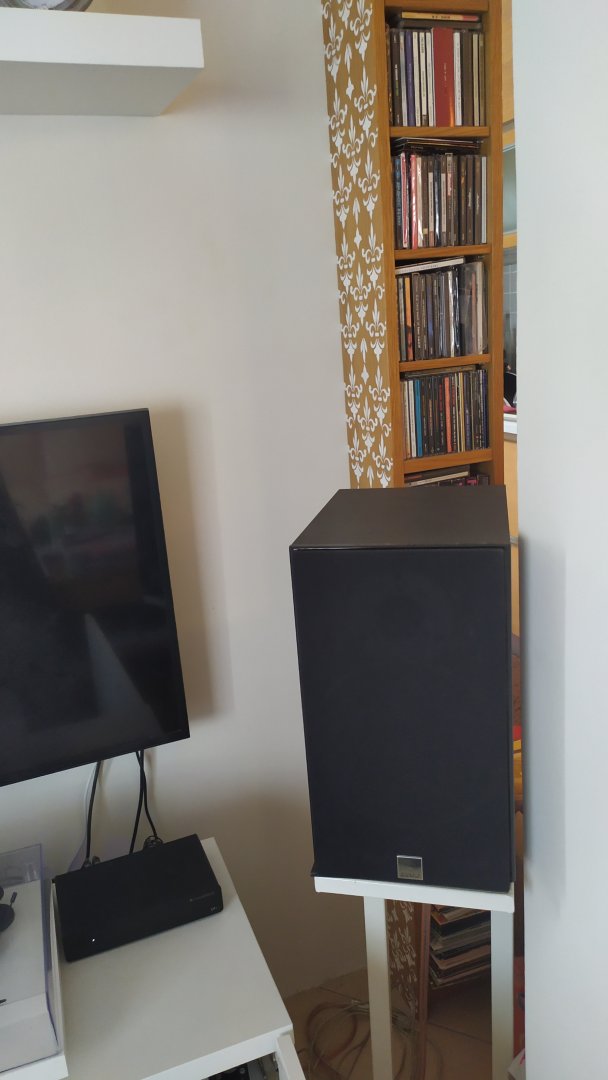

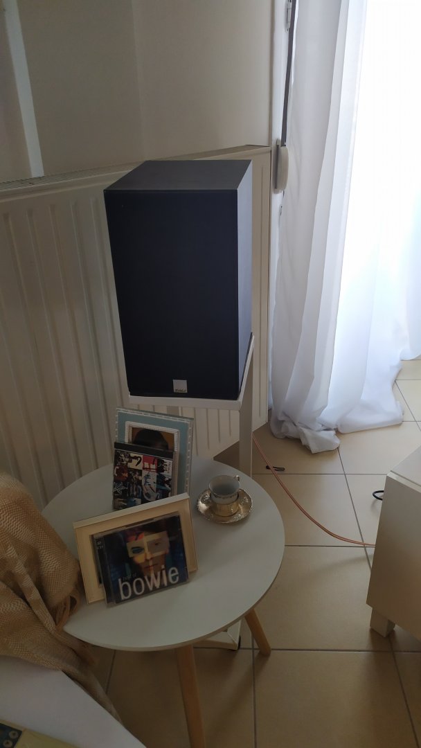

Μια αποτις επόμενες θα δοκιμάσω και κολλητά. Χρησιμοποίησα το παρακάτω. Κάνει αυτό?
τώρα το έχω βγάλει. Το έβαλα να ακουμπάει στον τοίχο και μπροστά περιπου 10 cm τα ηχεία.
πάχος 4 cm. Είναι λίγο? Να το κολλήσω στην πίσω πλευρά των ηχείων καλύτερα?

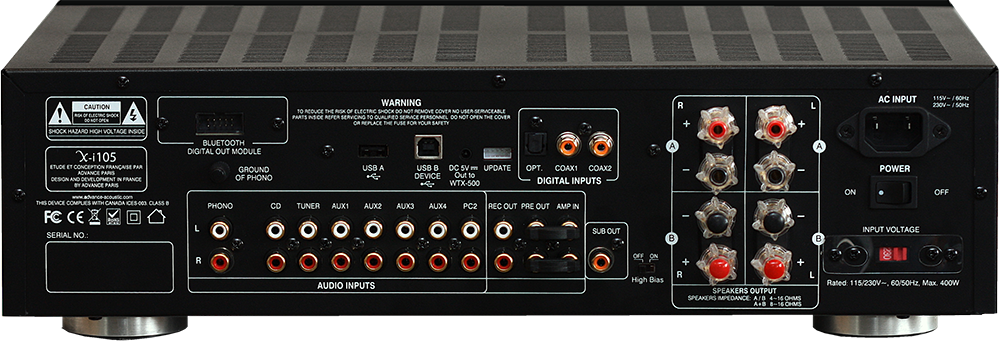

Ποιος προ είπαμε;
Είναι ο ενισχυτής ADVANCE ACOUSTIC XI-105 ο οποίος μπορεί να χωριστεί σε προενισχυτή και τελικό. Αυτή τη στιγμή χρησιμοποιώ μόνο το μέρος του προενισχυτή και τροφοδοτώ ενεργά ηχεία και ένα sub.
Βάζω και μία φώτο του πίσω μέρους.
32.172
92.769
Κατά πάσα πιθανότητα δεν έχει λειτουργία κροσαρίσματος.
Άρα από το preout L-R στο sub, και απο το sub στα ενεργά
Οπότε έτσι το sub θα παίζει τις συχνότητες μέχρι την τιμή του cross που το έχει δοθεί και οι δορυφόροι από εκεί και πάνω?
