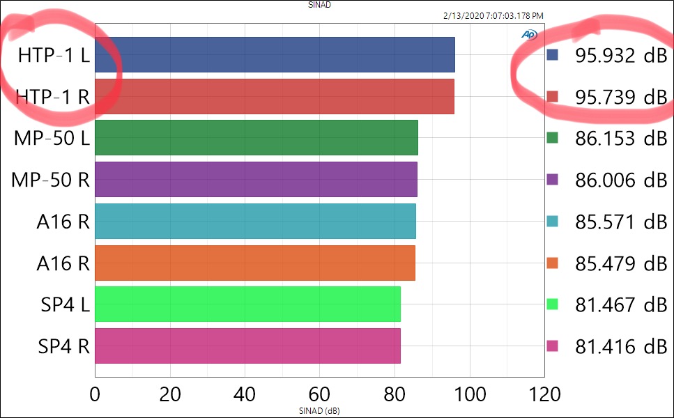

Ας συγκρίνουμε λοιπον ενα μηχάνημα για το οποίοι υπάρχουν μετρησεις απο περισσότερους απο εναν χρήστη, το Monoprice HTP-1.
Εδώ οι μετρήσεις του στο 1.55Vrms, προσέξτε πάνω πάνω τον HTP1, τον βγαζει 95db

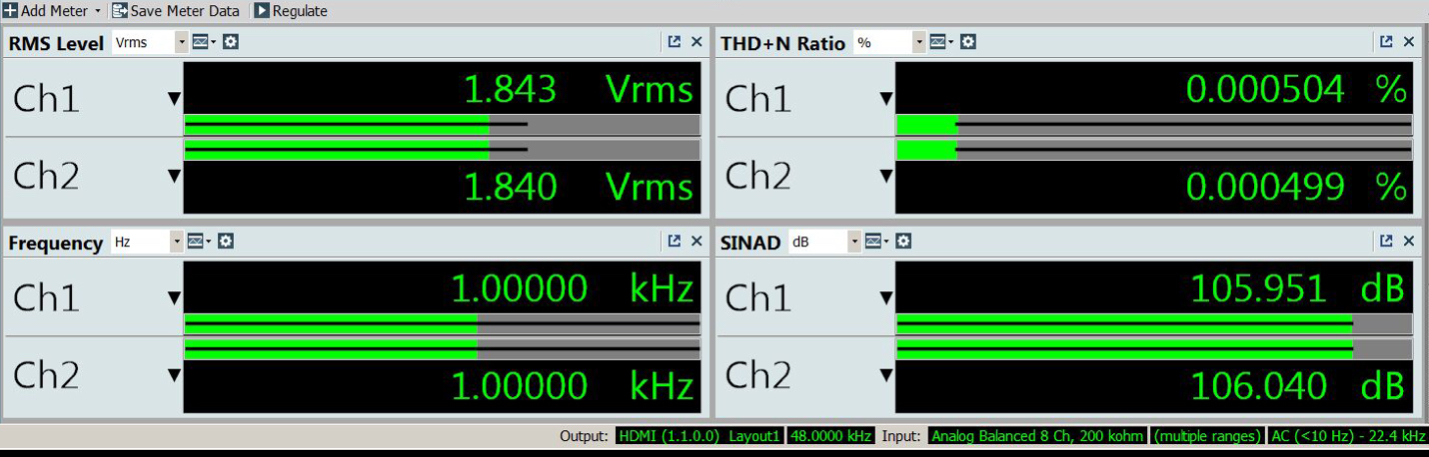

Έλα ομως που εχει μετρηθεί στα 1.84Vrms να βγάζει 106db!!!! (Δεν ειναι τα 0.29VRMS διαφορά που κάνουν την διαφορά, ειναι η τεχνική μέτρησης ή ο υπολογιστής που χρησιμοποιείται, και οι συνδέσεις, loops, ακόμα και το firmware κτλ)
Μόνο δεκα dB έξω έπεσε ο Marc. Μην ξεχνάμε όμως πως τον Φεβρουάριο ήταν πολυ φρέσκος χρήστης του AP.
Δεν τον κατηγορώ, είναι συμπαθέστατος, απλως για να δούμε πόσο διαφορετικές μετρησεις μπορούν να βγουν απο διαφορετικούς χρήστες για το ίδιο μηχάνημα, αναλόγως της ρύθμισης του μετρητικού κτλ...
Βγάλτε τα συμπεράσματά σας και για τα υπόλοιπα μηχανήματα της λίστας που μέτρησε.
