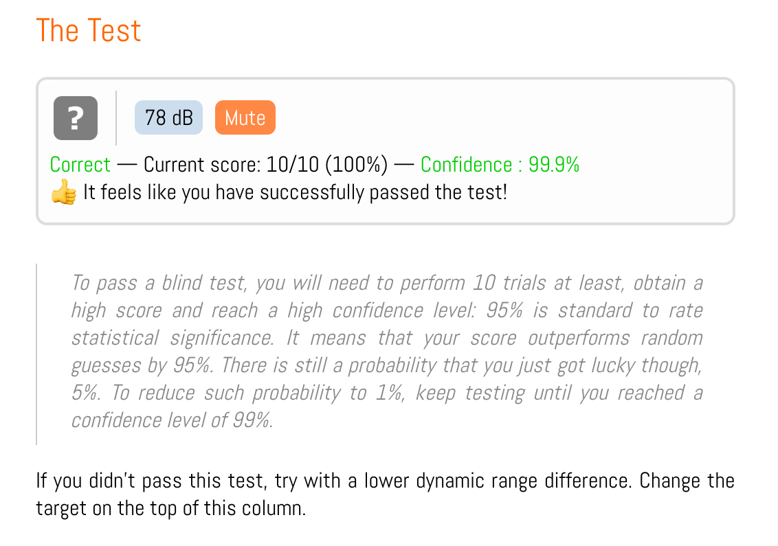

Για δοκιμάστε, σε AVR αλλά και σε “πιουρίστικα” δικάναλα, μέχρι που φτάνει το σύστημα σας; Ξεκινήστε απο τα 48db, για να μπείτε στο κλίμα του τεστ.
Πόσο SINAD έχει όλο το σύστημα; Μην κλάψετε όμως.

59.274
145.492

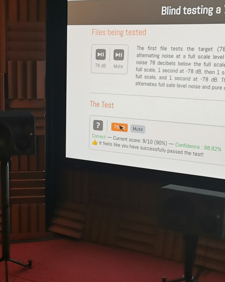

Στο δια ταύτα, στο δικό μου σεταπ, σε στάθμη "αναφοράς" (85 ντεσιμπέλ κάθε ηχείο με το βολιουμ στο - 12) ήταν πολύ οριακό το να το ακούσω, κι έκανα λάθος στο 3ο (νόμιζα πως είχε ενώ δεν είχε), οπότε σήκωσα κι άλλο το βολιουμ, το πήγα στο - 9 για την ακρίβεια, και ο χαμηλά αναπαραγώμενος θόρυβος στο εν λόγω τεστ ήταν εξόχως σαφέστατα ακουστός, δεν τίθεται περιθώριο "σφάλματος", δε χρειάζεται να μαντεύεις αν κάτι "πιθανώς" ακούγεται ή όχι, οπότε δε ξαναέκανα λάθος.
Βέβαια η στάθμη ήταν πολύ μεγάλη, τα σαμπ έριξαν ξύλο, αλλά να σημειωθεί πως είχα ανοιχτό και τον προβολέα! Ε, κάποια φασαρία, έστω και λίγη, την κάνει, άρα θα έπρεπε να ξεπεράσω το θόρυβο του προβολέα στο χαμηλά αναπαραγώμενο θόρυβο του τεστ.
(ξέρω, τα γράφω στα π@πάρια μου)
Απλώς αντέχει το σεταπ να σηκώνει τέτοιες στάθμες, και σε τέτοιες παίζει μουσική όταν έχω κέφια.. Μια χαρά πάω το βολιουμ στο 0, χωρίς καμία σκέψη.
Άρα, με απόλυτη βεβαιότητα άλλα 9 ντεσιμπέλ δυναμικού εύρους, τα έχω. 78+9=87. Με αναμμένο προβολέα λέμε.. :gotcha:
Δεν είναι υπερβολή να πω ότι έχω ~90 ντεσιμπέλ δυναμικό εύρος αναπαραγωγής στο σεταπ.

Και φωτογραφία για να μη λέτε..
Πριν λοιπόν ψάχνετε για 100 ντεσιμπέλ δυναμικό εύρος σε ντακ και ενισχυτές και δεξερωγωπου, εξασφαλίστε πρώτα ότι έχετε 80 ντεσιμπέλ δυναμικό εύρος στην οικιακή αναπαραγωγή, και είμαι βέβαιος πως δεν έχετε τόσο.

31.863
92.105

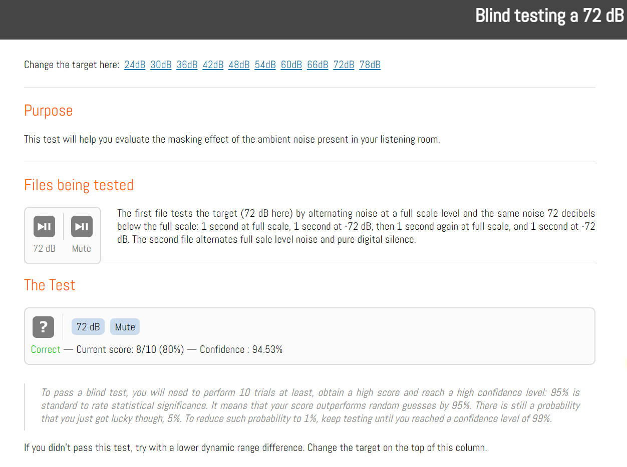

59.274
145.492

59.274
145.492

Εμένα πέφτουν διαχυτές από μουσική, στο τεστ αυτό δεν έπεσε τίποτα, ήταν σε "λογική" στάθμη (88dB το κάθε ηχείο στην mlp) για να αναλυθεί πλήρως το δυναμικό εύρος των 78 ντεσιμπέλ.
Βεβαίως έπαιζαν όλα μαζί (στανταρακι το auro 3d upmixing), οπότε η συνολική στάθμη στον τόνο ήταν καμιά 20-αρια ντεσιμπέλ παραπάνω..
Στα 85 ντεσιμπέλ το κάθε ηχείο έκανα καμιά 200-αρια μετρήσεις στο τελευταίο καλιμπράρισμα, μπορεί και πολύ περισσότερες..
Τες πα, κάνε ρε μαϊμού κανονικά το τεστ να δεις τι δυναμικό εύρος αναλύουν τα ενεργά σου, τα παθητικά άστα, μη δοκιμάζεις καν.

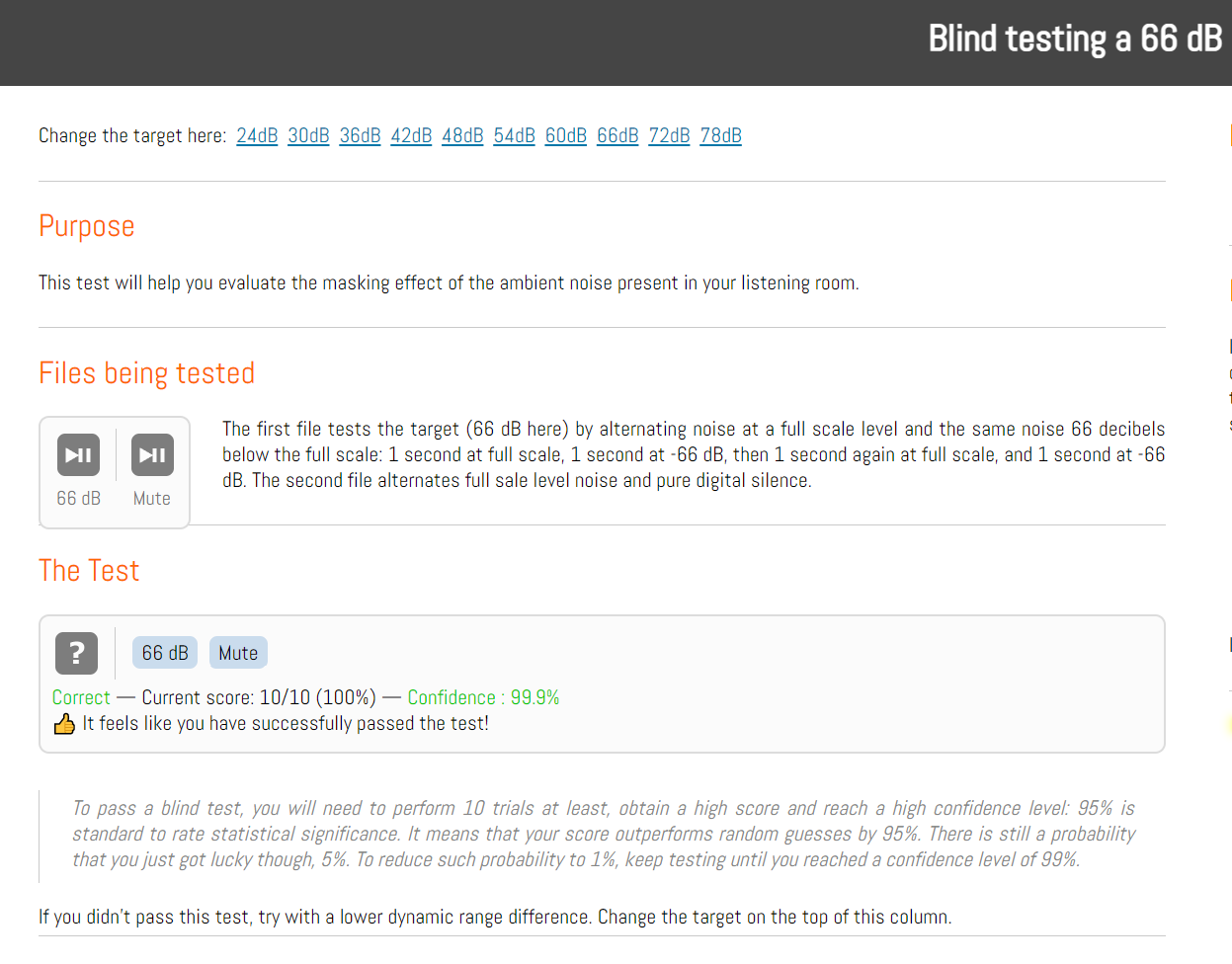

Το ερώτημα είναι... πως ξέρουμε σε ποια ένταση μπορούμε/πρέπει να βάλουμε τα ηχεία....
Αν ανεβάσω "γκάζι" φυσικά και αναμενόμενα πετυχαίνω καλύτερο σκορ... πως όμως ξέρω πως η παραπάνω ένταση δεν είναι ...παραμόρφωση;;;
Δεν ισχύει.
Αν ανεβάσεις ένταση θα ανεβεί και ο θόρυβος του συστήματος, οπότε παλι δεν θα ακούς το -78db, αλλά επίσης απο ενα σημείο και μετα κινδυνεύουν τα ηχεία-και τα αυτιά σου.
Εγω το έβαλα σε reference.
Σωστά. Αυτό είναι άλλο ερώτημα, είναι αλήθεια. Εδώ εξετάζουμε κυρίως SNR
Πολύ σωστή ερώτηση, διότι ιδίως τα (προστατευόμενα) από κλιπινγκ ενεργά ηχεία, τα χώνεις όση στάθμη θες, κι απλώς αυτοπροστατευονται, με λιμιτερ, χωρίς να καούν.
Σε αυτήν την περίπτωση, ανεβάζοντας κι άλλο το βολιουμ, θα ανεβαίνει μόνο η στάθμη της χαμηλής εγγραφής, χωρίς να ανεβαίνει περισσότερο αυτή της υψηλής, λόγω λιμιτερ.
Ταυτόχρονα βέβαια με την υψηλή στάθμη, ανεβαίνει και ο θόρυβος του σεταπ, οπότε ασχέτως του πόσο θα την ανεβάσεις, αν φτάσεις τα επίπεδα θορύβου να είναι ακουστά, δε κερδίζεις τίποτα, η χαμηλή στάθμη θορύβου του τεστ θα κρυφτεί μέσα στα επίπεδα του θορύβου του σεταπ, και όσο κι αν ανεβάζεις στάθμη, θα καμουφλάρεται ο χαμηλά γραμμένος τόνος μέσα στο θόρυβο του σεταπ, του οποίου η στάθμη επίσης θα ανεβαίνει.
Δεν υπάρχει τρόπος να ξεγελάσεις το σιναντ..
Προφανώς θα πρέπει να ανεβάσεις το βολιουμ στον υψηλής στάθμης θόρυβο, μέχρι κει που καταρχήν αντέχεις να ακούς (οι οδηγίες λέμε σε τυπική υψηλή στάθμη αναπαραγωγής) και αφετέρου μέχρι εκεί που δε καταλαβαίνεις παραμόρφωση ή συμπίεση από τα ηχεία, να δείχνουν ότι το έχουν άνετα.
Βέβαια είναι γεγονός ότι παρά τις όποιες προστασίες, στο τέρμα τα γκάζια σε ροζ θόρυβο, οτιδήποτε μπορεί να καεί, είτε ενισχυτικές βαθμίδες είτε μεγάφωνα, αν δε παίζουν σαφώς εντός των ορίων τους.
Βέβαια στάθμη αναφοράς (85) παίζουν μια χαρά κι άνετα τα ηχεία σου στην μικρή απόσταση ακρόασης που τα χρησιμοποιείς, και χωρίς κάποιον κίνδυνο, νομίζω πως θα μπορέσεις να διακρίνεις τα 78 ντεσιμπέλ δυναμικού εύρους, αν έχεις ησυχία στον περιβάλλον χώρο.
Το τεστ απλώς σου δίνει να καταλάβεις τι μέγιστες στάθμες χρειάζεσαι και τι θόρυβο περιβάλλοντος για να ακούς ανετως όλο το δυναμικό εύρος στην στάθμη αναφοράς. Τόσο απλό είναι.
