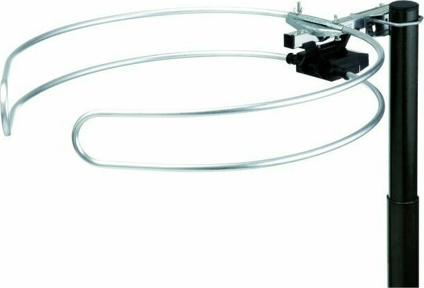

Επειδη με ενδιαφερει και εμενα η ραδιοληψια και εχω αρκετους δεκτες με ολικο ρικαπ και συντονισμο στον Σουλη για πειτε καμια καλη εξωτερικη κεραια τωρα εχω αυτην αλλα οταν σταματαει να μιλαει ο παραγωγος 93,6 Κοσμος το φυσημα ακουγετε....
Δεκαετια 90 ειχα εξωτερικο διπολο ειχα φοβερη ληψη αλλα διαλυθηκε υποψιν μενω Χαλκιδα λιγο μακρυα απο Παρνηθα υμητο.
Με εναν ενισχυτη κεραιας θα βοηθουσα την ληψη η τσαμπα θα ασχοληθω?

Και εγω μια τετοιου στυλ χαζή κεραία είχα (για καλύτερα δήθεν) και είχα φύσημα. ¨Εφτιαξα μόνος μου ένα δίπολο και έχω ησυχία. Ξανάκανε δίπολο. Δεν ξέρω εάν έχουν balun τελικά αυτές μέσα, δεν την άνοιξα ποτέ την δικιά μου. Στην δική μου έβαλα.
