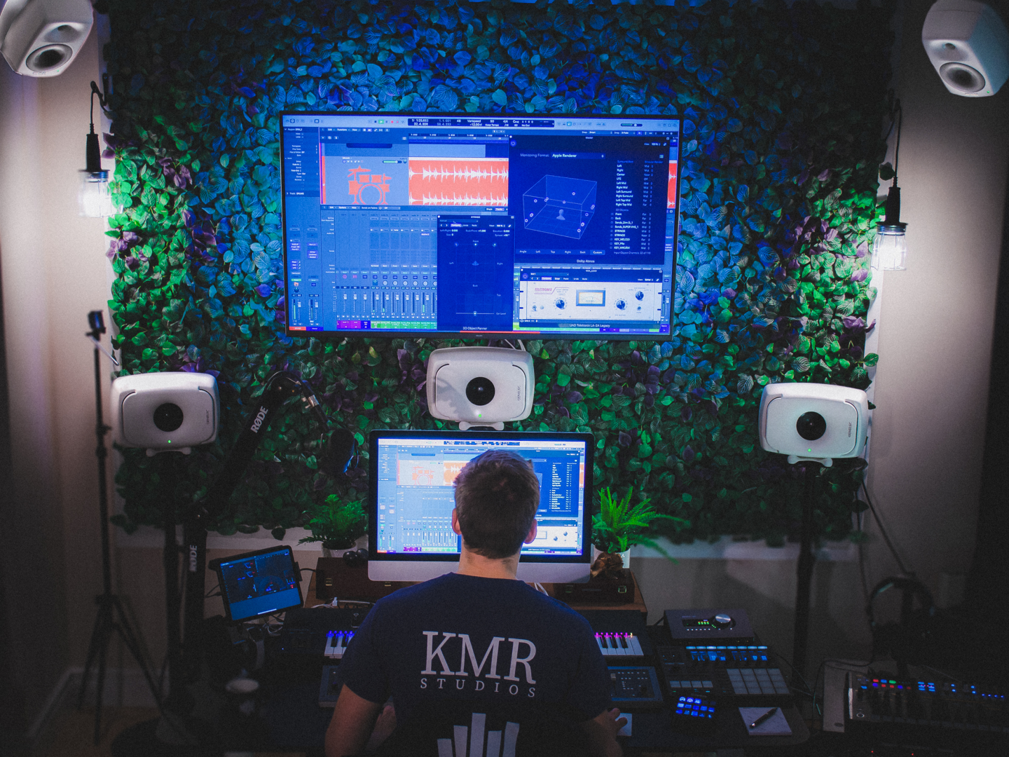

Το πρώτο που θα πρέπει να αποβάλλει απ το μυαλό του είναι ότι όλα τα ηχεία θα πρέπει να είναι ίδια.
Can you describe your Genelec system to us?
L-C-R: 3 x Genelec 8341A Smart Active Monitors
Rears: 2 x Genelec 8040B
Height: 4 x Genelec 8030C
Subwoofer: 1 x Genelec 7370A Smart Active Subwoofer
Αυτό θα έχει ευεργετικές συνέπειες στην τσέπη του και μεγαλύτερη ευελιξία.
61.035
147.932
Η εν λόγω σειρά της Genelec, the ones, διαθέτει επακριβώς το ίδιο μιντ και Τουίτερ σε όλα τα μοντέλα της, και το μόνο που διαφέρει είναι η διάμετρος των 2 κρυμμένων μεγαφώνων χαμηλομεσαίων, άρα είναι εγγυημένη η όμοια ηχητική σφραγίδα μεταξύ τους, ιδίως με την ενσωματωμένη χρήση DSP για αυτόν ακριβώς τον λόγο, και το μόνο που διαφέρει μεταξύ τους είναι η ικανή απόσταση ακρόασης για το καθένα από αυτά, λόγω διαμέτρου των μιντγουφερ.
Ως εκ τούτου, αναλόγως απόστασης ακρόασης του καθενός δορυφόρου στο σεταπ, εφόσον αυτές διαφέρουν μεταξύ τους, θα μπορεί να χρησιμοποιηθεί οποιοδήποτε μοντέλο της σειράς κρίνεται κατάλληλο για αυτήν την απόσταση ακρόασης, χωρίς συνέπειες ηχητικά.
Η ίδια η Genelec, στις επιδείξεις των μοντέλων της σειράς αυτής, σε κάθε έκθεση, δείχνει αυτό ακριβώς το πράγμα, ότι παίζουν ακριβώς όμοια μεταξύ τους, εναλλάσσοντας κατά τη διάρκεια αναπαραγωγής ενός μουσικού αρχείου τα μοντέλα που παίζουν.
Η δε ομοαξονικη αρχιτεκτονική των μονάδων σε κάθε μοντέλο, εγγυάται όμοιο σπινοραμα μεταξύ τους, όμοια οφ αξις, όμοια όλα.
Αυτό το πράγμα δεν ισχύει σε καμία άλλη φίρμα, καθώς πχ στην Νιούμαν, όλα τα μοντέλα έχουν διαφορές ηχητικές μεταξύ τους, έχουν διαφορετικά μεγάφωνα, διαφορετικό σπινοραμα, διαφορετική οφ αξις, κλπ, εν ολίγοις παίζουν και ακούγονται διαφορετικά μεταξύ τους.
Και βεβαίως αυτό δεν ισχύει μεταξύ μοντέλων της σειράς the ones και μοντέλων από άλλες σειρές της Genelec, για τους ίδιους λόγους

Το βασικό είναι αυτό που είπε ο Κώστας ακόμα και στην επιλογή διαφορετικών ηχείων. Δηλαδή θες ίδιους άνω κλάδους, διότι ο κλάδος των χαμηλών είναι αδιάφορος στην κατευθυντικότητα και πολύ δύσκολα θα καταλάβεις διαφορά σε ηχοχρώματα στα χαμηλά (πρέπει να είναι πολύ ψηλά κομμένο η με πολύ μικρής κλίσης φίλτρο). Σίγουρα τα ηχεία πρέπει να είναι της ίδιας σειράς ότι και να γίνει. Επιφυλάσσομαι για το τελευταίο σε εγκαταστάσεις home theater για θέαση ταινιών που το πρωτόκολλο είναι atmos και δεν θα γίνει χρήση automatic . Ο νηματοθετης όμως ήδη έχει πει ότι θέλει immersive οπότε οι προτάσεις στηρίζονται σε αυτό.

Μου αρέσει που τα μισά studios (κυριολεκτικά) που βάζουν ONES κάτω βάζουν και 80Χ0 πάνω, και κάνουν masters και έχουν πιστοποιηθεί, ενώ εμείς εδώ στο Ελλάντα στο αβουσάϊτ τα θέλουμε όλα ίδια τσίλικα. 8-)
Ξέχασα, για σπίτι. :biggrin:
Άσε που τα πίσω τα βάζουν μικρότερα από τα μπροστινά, καθώς δεν χρειάζεται να είναι τα ίδια. 8-)
