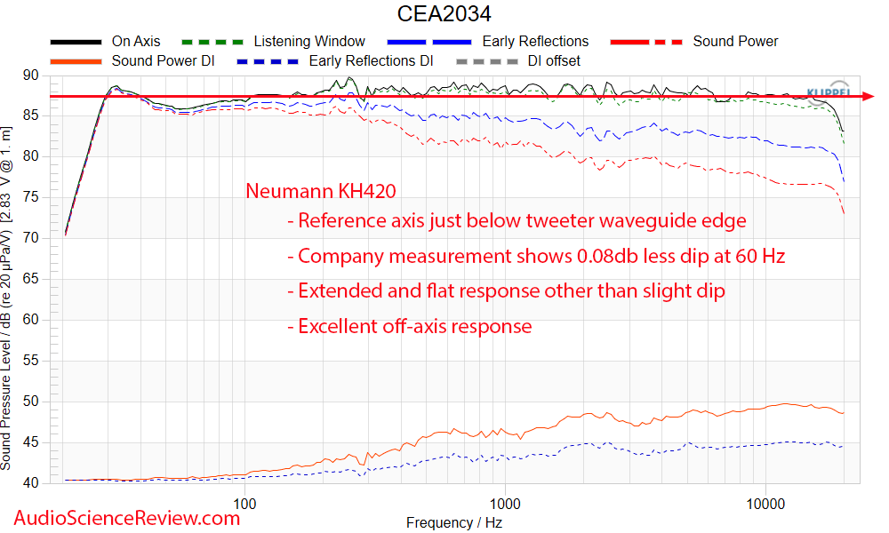

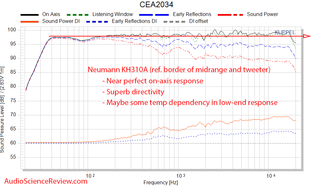

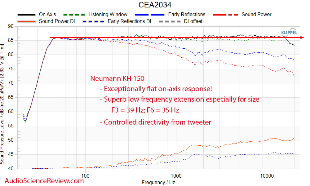

καθώς πχ στην Νιούμαν, όλα τα μοντέλα έχουν διαφορές ηχητικές μεταξύ τους, έχουν διαφορετικά μεγάφωνα, διαφορετικό σπινοραμα, διαφορετική οφ αξις, κλπ, εν ολίγοις παίζουν και ακούγονται διαφορετικά μεταξύ τους.
Εμένα σχεδόν ίδια μου φαίνονται και στην neumann, καρατέλεια όσο δεν πάει άλλο. Άντε, το δίδρομο έχει τα γνωστά θεματάκια off axis στο σημείο cross, χέστηκε η φοράδα στα αλώνι. :p
Άριστο spinorama έχουν όλα, DI τέλειο, άρα οι όποιες μικροδιαφορές θα έρθουν σωστά με το software.
Ας μην γινόμαστε ψυχαναγκαστικοί για δέσιμο, μια χαρά να δεχτούμε συνδυασμούς Neumann αναλόγως της απόστασης. Αλλά δεν μου αρέσουν για σαλόνι, όπως έγραψα και προχτές.
Neumann KH-420 G Measurements Frequency Response anechoic Active 3-way studio monitor speaker.png
Neumann KH310AMeasurements Spinorama CTA-2034 Frequency Response Measurement.png
Neumann KH 150 two-way studio monitor speaker active Frequency Response Measurement.png

Ακόμη και το πτωχό πλην τιμιότατο KH80 είναι παραπάνω από αξιοπρεπέστατο.
Βγαίνει και σε λευκό. Για πίσω (σε κοντινή απόσταση) και πάνω μια χαρά θα ταίριαζε (κι ας είναι μικρό δίδρομο μη κλειστής σχεδίασης). Προσωπικά δε θα είχα θέμα με τριάδα KH310 ή KH420 εμπρός (κρυμμένα πίσω από ηχοδιαπερατό πανί) και όλα τα υπόλοιπα KH80.
