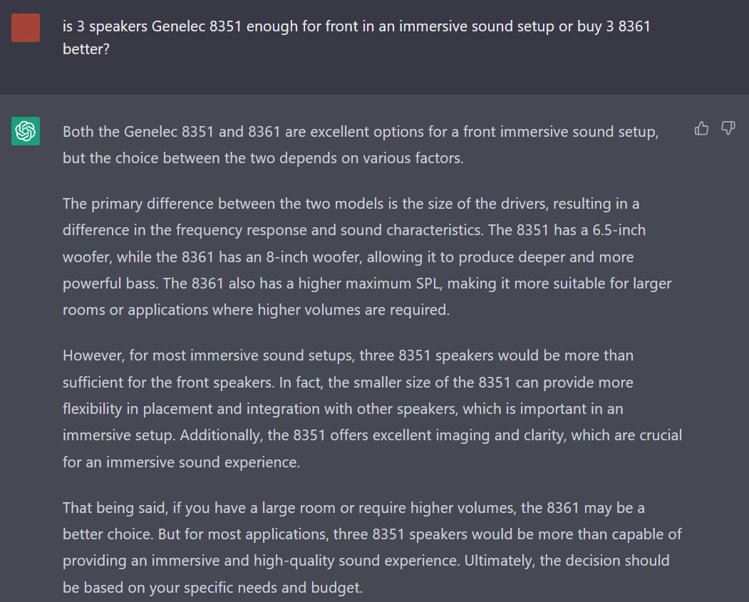

τα 2 γούφερ που έχει το 8351 έχουν επιφάνεια λίγο πάνω από ένα 8άρι,
όχι ένα 6,5 άρι
Είσαι βέβαιος;
Μάλλον δύσκολο να υπολογιστεί, εγώ τουλάχιστον δεν μπορώ να το κάνω.
Μου φαίνεται πως αθροιζομενα πλησιάζουν περισσότερο το 7".
Θα ήθελα όμως να μάθω με ακρίβεια (εάν είναι δυνατόν) σε τι επιφάνεια επακριβώς αντιστοιχούν, πάντα το είχα απορία.
Πέραν τούτου, το "θέμα" με την επιφάνεια των 2 οβάλ γουφερ τους, προκύπτει κυρίως στο άνω τμήμα του φάσματος που έχουν αναλάβει, διότι βρίσκονται εντός της καμπίνας και δεν προσλαμβάνεις απ'ευθειας την άμεση ακτινοβολία τους, την οποία εάν προσλαμβανες θα ήταν σαφώς υψηλότερη.
Γι'αυτό τα σχεδιαγράμματα max spl έχουν μια πτώση στην 3η και 4η οκτάβα, όπου υποθέτω πως έχουν διορθωθεί με DSP για να εμφανίζουν ομαλή απόκριση.
