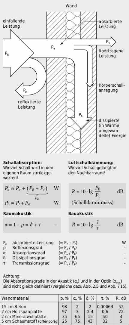

Χάνεται παντού ενέργεια είναι μοιραίο αυτό. Ακόμα και να μην έχεις πουθενά εμφανή απορρόφηση, που στους περισσότερους χώρους θα χρειαστεί τουλάχιστον στα early αν είναι πολύ κοντά στο ηχείο να έχεις εμφανή απορρόφηση πάλι θα χάνεις ενέργεια. Τα προϊόντα που χρησιμοποιούνται για απορρόφηση είναι broadband και κόβουν από μεγάλο φάσμα. Επίσης έτσι κι αλλιώς για να είσαι by the book πρέπει να ρίξεις το rt και όσο πιο μικρός ο χώρος τόσο πιο πολύ πρέπει να πέσει. Ειδικά σε πολυκάναλο πάλι για να είσαι by the book θες απορρόφηση και όχι διάχυση. Υπάρχει μια ιδανική αναλογία άμεσης με έμμεση αλλά είναι πολύ πιο χαμηλά από όσο είναι σε ένα χώρο αφροντιστο, επομένως χάνεις ενέργεια. Γενικά το πιο δύσκολο πράγμα στο χόμπυ μας είναι οι εντάσεις. Όσο μεγαλώνουν οι αποστάσεις γίνεται ακόμα πιο δύσκολο. Πλέον υπάρχουν πολλά ηχεία σε νορμάλ τιμές με πολύ καλό σπινοραμα. Η απόσταση και η μέγιστη ένταση είναι που θα εκτινάξουν το μπάτζετ.
Παραβλέπεται η περίπτωση να υπήρχαν εγκαστημένοι διαχυτές μπροστά από τα απορροφητικά πάνελ.
Κύριος παράγοντας για την απώλεια ενέργειας κατά την εγκατάσταση σε τυπικούς οικιακούς χώρους θα ήταν η ισοστάθμιση σε εκτεταμένες ζώνες του φάσματος που θα επηρέαζε τη γενική ωφέλιμη στάθμη.
Είναι όμως απαραίτητο να μη μπερδευόμαστε σε θεμελιώδεις παράγοντες...Οι μικρότερων διαστάσεων χώροι από την εγγενή τους ακουστική συμπεριφορά - δηλαδή χωρίς την παραμικρή εφαρμογή ακουστικών φροντίδων , διαχείριση χαμηλών με πολλαπλά sub ή τυπικής επίπλωσης/διακόσμησης - διακρίνονται από χαμηλότερους χρόνους RT σε μεσαίες και υψηλές οκτάβες σε σχέση με τους μεγαλύτερους ενώ στις χαμηλές οκτάβες χονδρικά κάτω των 300 Hz τείνουν να έχουν όχι μόνο υψηλότερους αλλά και με εντονότερες μεταπτώσεις κάτω από τη ζώνη Schroeder εξαιτίας χαμηλότερης πυκνότητας σε συνιστώσες ιδιορρυθμών.
Κάτι τέτοιο σημαίνει ότι σε χώρους μικρότερων διαστάσεων θα ήταν ευκολότερη η προσαρμογή του RT προς ενδεδειγμένες τιμές σε μεσαίες και υψηλές αλλά δυσχερέστερη σε χαμηλές οκτάβες.

Απάντησε ο Κώστας από πάνω ακριβώς γιατί ακόμα και με την διάχυση χάνεται ένταση. Ακόμα και ξύλινους διαχυτες να βάλεις μπροστά από την απορρόφηση που στα early μάλλον δεν θα δουλέψει σωστά: Ειδικά αν η απόσταση είναι μικρότερη των 5ms το οποίο είναι αν δεν κάνω λάθος είναι 1.6 μέτρα περίπου το σωστό είναι να μπει απορρόφηση στα early. Για να γίνει κατανοητό το 1.6 Μ από κάθε ηχείο και με απόσταση μεταξύ των ηχείων ένα τυπικό 2.5 μέτρα μιλάμε για ένα χώρο με πλάτος 6 μέτρα περίπου (υπολογίζοντας και το πλάτος του ηχείου) για να έχει νόημα η διάχυση στα early που και πάλι δεν είναι σίγουρα καλύτερη. Πίσω από τα ηχεία πάλι θέλει απορρόφηση αν δεν μπορείς να δώσεις σωστή απόσταση που πάλι είναι δύσκολο.
Ο λόγος που ανέφερα τους μικρούς χώρους δεν είναι διότι έχουν από μόνοι τους μικρότερο rt πάνω από την ζώνη Schroeder αλλά γιατί για να είσαι by the book πρέπει να κρατήσεις πολύ χαμηλά το rt. Πολύ πιο χαμηλά από ότι νομίζουν οι περισσότεροι.Η jbl στο cinema manual έχει αυτό το σχεδιάγραμμα.
