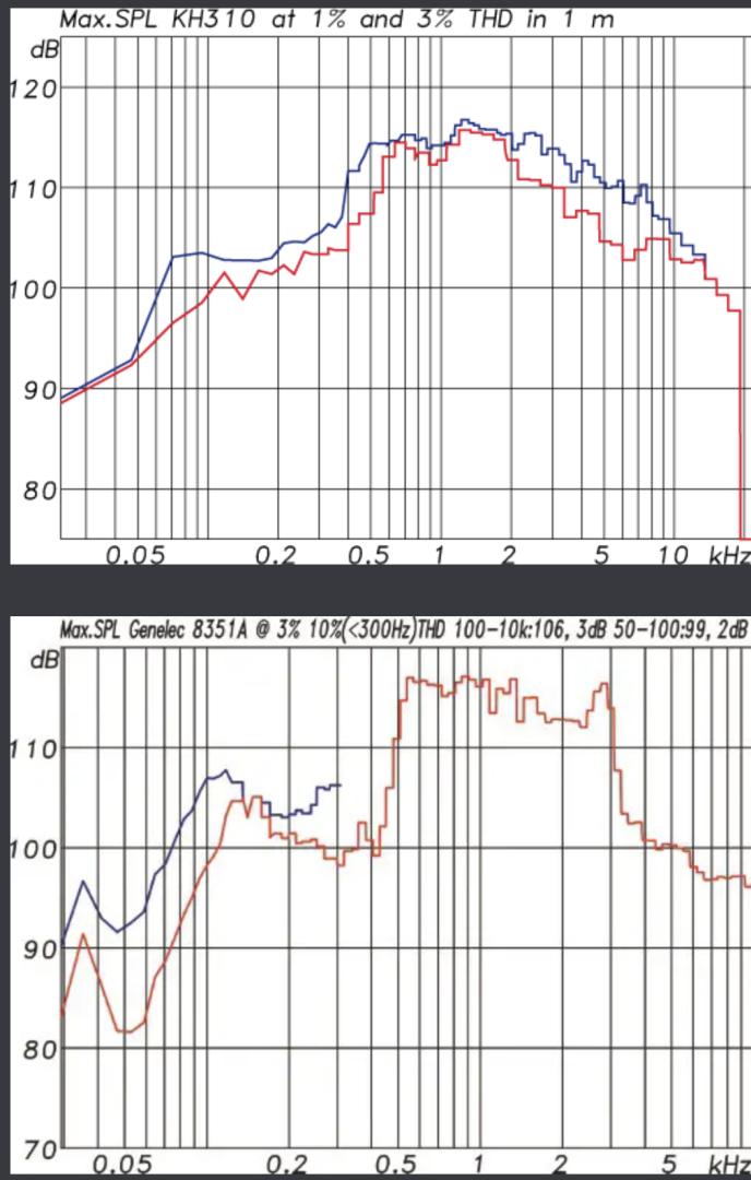

Τα "μικρά" Neumann, τα 310, είναι εντελώς αδύνατο να "σταθούν" σε οποιοδήποτε τυπικό οικιακό χώρο, χωρίς σαμπ.
Ψοφάνε εντελώς κάτω από τα 70 Hz, σα να λιποθυμάει είναι το γράφημα max SPL από κει και κάτω! 🤪😜😁😂
Απορώ με τα παιδιά που τα δοκίμασαν σκέτα, χωρίς σαμπ. Πώς το άντεξαν αυτό το άμπασο πράμα, δεν θα το άντεχα ούτε για μερικά δευτερόλεπτα! 🤪😜😁😂
Ωστόσο, με κρος στους 80 κύκλους, τα πράγματα αλλάζουν δραστικά. 😎
Από το 8351 (το οποίο θα μπορούσε να σταθεί σε οικιακό χώρο χωρίς σαμπ, με περιορισμούς στάθμης φυσικά) είναι ικανότερο το 310 για υψηλές στάθμες με χρήση σαμπ, και τα σχεδιαγράμματα αυτό δείχνουν.
Πάμε λίγο πιο προσεκτικά, δείτε μέγιστη στάθμη στους 70 κύκλους (κρος στους 80 σημαίνει μια χαρά θα παίζει στους 70):
Το 310 στους 70 κύκλους φτάνει τα 104 dB.
To 8351 είναι στα 99 dB, οπότε έχουν μια διαφορά 5 dB υπέρ του 310!
Στους 80 κύκλους αντίστοιχα, η διαφορά υπέρ του 310 είναι περί τα 2 ντεσιμπέλ.
Περί τους 200 κύκλους, πάλι κάνει μια βουτιά το 8351, που δεν φαίνεται αντίστοιχη στο 310.
Σε όλο το διάστημα 200-400 κύκλων το 310 υπερτερεί κατά κράτος.
Σημειώστε δε, πως το γράφημα του 310 είναι σε 1% και 3% ολικές αρμονικές παραμορφώσεις, ενώ του 8351 είναι σε 3% και 10% παραμορφώσεις.
Αν πάμε να συγκρίνουμε ίδιο ποσοστό παραμορφώσεων, το 310 κερδίζει πανηγυρικά.
Άρα, από τα ανωτέρω τουλάχιστον, φαίνεται να υπερτερεί σημαντικά το 310 σε στάθμες, ακόμα και πάνω από 5 χιλιόκυκλους, όπου το 8351 δεν βγάζει για κάποιο λόγο υψηλές στάθμες.
Στο μόνο σημείο που υπερτερεί το 8351 είναι στους 30 κύκλους, όπου με τη βοήθεια του μπας ριφλεξ, βγάζει στάθμη 96-97 dB, ενώ εκεί το 310 είναι οριακά στα 90 dB, δηλαδή βλέπουμε μια υπεροχή κατά 6-7 ντεσιμπέλ στη μέση της πρώτης οκταβας, που θα δώσει την δυνατότητα στο 8351 να σταθεί σε κάποιο οικιακό χώρο μικρών διαστάσεων και χωρίς σαμπ, ενώ το 310 απλώς δε μπορεί.
Αλλά με κρος στους 80, αυτά του μπας ριφλεξ πάνε περίπατο, είναι άχρηστα.
Αυτά.
Όπως και να'χει, και τα δύο είναι απολύτως εξαιρετικά δορυφορίδια.

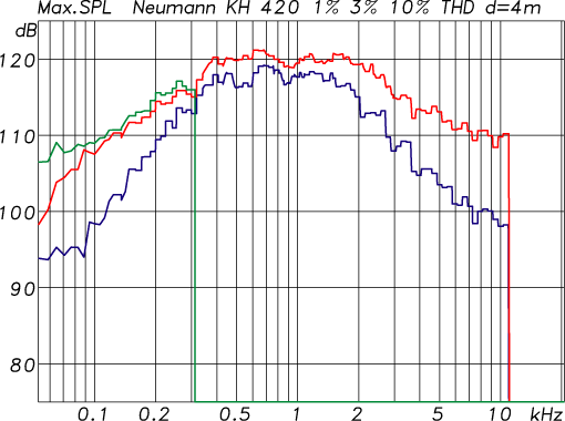

Επίσης τα 420, λόγω ισχυρών ενσωματωμένων ενισχυτικών σταδίων, είναι ικανά για πολύ σοβαρές στάθμες, και μάλιστα στα 4μ απόσταση ακρόασης:
Άρα αναμένεται να ικανοποιήσουν πλήρως τον αγαπητό μας μαέστρο, σε στάθμες λάιβ, όπως αυτός ξέρει να εκτιμά. 😎
Αντιθέτως, τα 310 σε ζεύγος, δεν μπορούν ούτε να πλησιάζουν τέτοιες στάθμες, ούτε ν σταθούν σε τέτοια απόσταση ακρόασης.
Και ο Χρήστος δεν έχει μάθει να ακούει με τα ηχεία στα 2,2 μέτρα, άρα βλέπω ως μονόδρομο τα 420 για αυτόν.
Το θετικό είναι ότι με λίγο ψάξιμο, μπορούν να βρεθούν σε εξαιρετική τιμή μεταχειρισμένα. 😎
