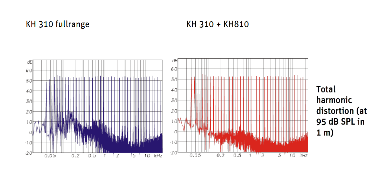

Παρεμπιπτόντως.
Μιας και έπεσα πάνω του, λέω να το ακουμπήσω εδώ. Πληροφοριακά μονάχα και εντελώς ουδέτερα.
Δεν μπορώ να κρίνω τις γνώσεις ούτε τις επιλογές των επαγγελματιών.
(δεν μού φαίνεται πάντως υπερβολικά δύσκολη η συγκεκριμένη υλοποίηση)
