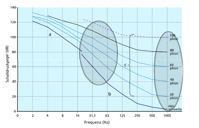

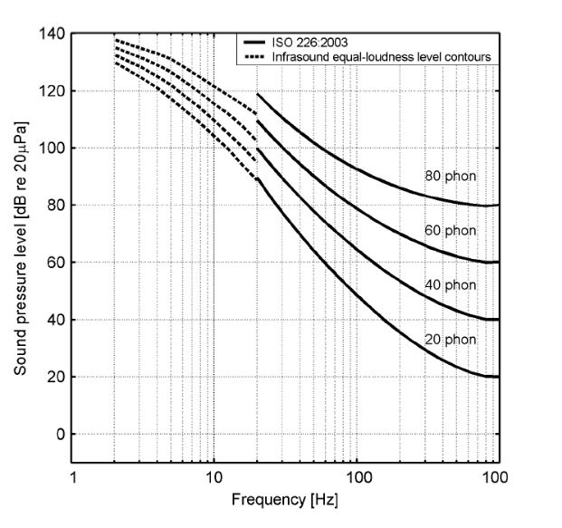

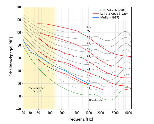

ελπιζω τα παρακατω να βοηθησουν
Όπως καθιστά σαφές το Σχ. 6.1, οι καμπύλες ίδιας <<ενόχλησης>> λειτουργούν εντελώς διαφορετικά από ό,τι οι καμπυλες ισης ακουστοτητας.
Οι καμπύλες της ίδιας ενόχλησης δεν ακολουθούν απαραίτητα
τις καμπύλες ίσης έντασης, ούτε καν στο εύρος των χαμηλών συχνοτήτων κατω απο
125 Hz. Για παράδειγμα, σύμφωνα με τους Laird και Coye, παράγει ένας τόνος 800 Hz και 20 phon
την ίδια ενόχληση με έναν τόνο 50 Hz και περίπου 10 phon.
εδω αναφερεται η μελετη στο γεγονος οτι οι αποστασεις μεταξυ των phon ειναι πιο μικρες στις χαμηλες συχνοτητες και επομενως η αντιληψη της εντασης με μια αυξηση της σταθμης κατα 5dB για παραδειγμα δεν θα ειναι ιδια για ολες της συχνοτητες.
Πρώτον,δεν γίνεται ν'αναφέρεσαι σε μέγεθος ενόχλησης χωρίς να διευκρινίζεται το ποιόν της ΄΄ενόχλησης΄΄.
Δεύτερον το εξεταζόμενο μέγεθος είναι η Ακουστότητα , όχι η ηχητική ένταση.
Τρίτον, το μεσοδιάστημα ως προς τη στάθμη ηχητικής πίεσης μεταξύ διαδοχικών καμπυλών στις χαμηλές οκτάβες εξακολουθεί να διευρύνεται καθώς ανερχόμαστε λ.χ. από 40 Hz σε 80 Hz. Στο ανωτέρω διάγραμμα μοναδική εξαίρεση εμφανίζεται μεταξύ 40 & 60 phon.
εγω θυμαμαι την ευλογη ερωτηση που ειχε κανει ενα μελος εδω σχετικα με τις καμπυλες ισης ακουστοτητας. Ειχε αναρωτηθει γιατι ενω τονιζουμε τις χαμηλες δεν πραγματοποιουμε το ιδιο και για τις συχνοτητες 5000-10000Ηz για να εχουμε ενα ισορροπημενο αποτελεσμα. Οι καμπυλες <<ενοχλησης>> νομιζω δινουν την απαντηση.
Επισης αναρωτιεμαι....εαν εχουμε επιτυχει μια καμπυλη που μας ικανοποιει στο φασμα στα 80db και δωσουμε αλλα 10dB γκαζι τοτε η ενταση που θα αντιληφθουμε δεν θα εχει σχεση με την προηγουμενη κατασταση και ας παραμενει η καμπυλη στοχος ιδια.
Για το τελευταίο συμφωνώ, , με πρόσθετους παράγοντες ότι κατά την άνοδο στη μέση συνεχόμενη στάθμη από 80 σε 90 dB αναμένεται κάποια αύξηση παραμορφώσεων από συνήθη οικιακά setup αλλά και από τις ανοχές στο δικό μας ακουστικό σύστημα.
Γι αυτό και ο ίδιος βγάζω καμπύλη στόχο κάθε φορά ανταποκρινόμενη ακριβώς στη μέση συνεχόμενη στάθμη που θα έπαιζε συνήθως το συγκεκριμένο setup ενώ σε κατέκρινα σε άλλο νήμα επειδή δημοσίευες καμπύλες απόκρισης σε εξωπραγματικές για την οικιακή ακρόαση στάθμες.
το αισθημα κατα την παραγωγη ενος ηχου/θορυβου το οποιο θα θελαμε να αποφυγουμε ή και να μειωσουμε.

βεβαια οπως εχω τονισει ολα αυτα τα πειραματα δεν μπορουν να αποδωσουν την πραγματικοτητα κατα την ακροαση μουσικης. Οπως αναφερεται σε αλλη μελετη κατι που εκλαμβανεται ως ενοχληση δεν σημαινει οτι θα εξακολουθει να ενοχλει κατα την ακροαση μουσικης.
Για τα διαφορα πειραματα υπαρχει και κριτικη
„Any sound, even one as simple as a pure tone, is more than just
louder or softer. People can respond to its pitch, size, density, duration, vocality, and
annoyingness....Telling a subject to judge loudness and ignore all other attributes of a sound
leaves the experimenter who attempts to measure an equal-loudness contour or a loudness
function at the mercy of the subject’s interpretation of loudness (or intensity or strength) ,,
