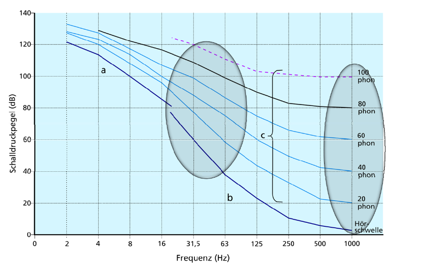

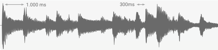

Καταρχάς το μέγεθος Loudness που αναφέρεις δεν είναι η ένταση του ήχου αλλά η Ακουστότητα ή Ηχηρότητα. Δεν το διορθώνω με πρόθεση να κάνω τον έξυπνο αλλά επειδή υπάρχει σημαντική διαφορά μεταξύ των.
Οι στιγμιαίες και απότομες κορυφώσεις ενέργειας διαρκούν κλάσματα δευτερολέπτου κατά την εξέλιξη των μεταβατικών συμβάντων όπως έχει περιγραφεί στο παρελθόν:
Στο γνωστό νήμα με τα ΄΄καθαρόαιμα΄΄ είχε γίνει επίσης αναφορά στο ενεργειακό περιεχόμενο των σημάτων:

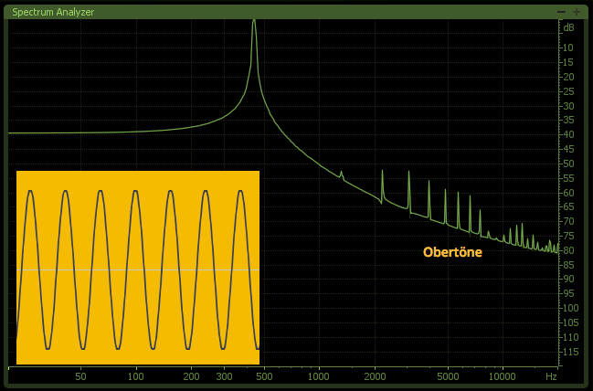

Τα Ψυχοακουστικά δεδομένα υπαγορεύουν ότι τα ίδια τα μεταβατικά συμβάντα έχουν λόγω της πολύ σύντομης διάρκειας αρκετά κατώτερη ακουστότητα σε σχέση με σήματα steady state. Όποτε όμως μεταδίδονται με αποκομμένες τις ενεργειακές τους απολήξεις επειδή το ηχοσύστημα δεν θα μπορούσε να ικανοποιήσει τις απαιτήσεις κατά τις ραγδαίες ανόδους ενέργειας, τότε το ακουστικό μας σύστημα τείνει ν'αντιλαμβάνεται ευχερέστερα και ολιστικά τις ελλείψεις ως παραμόρφωση. και απώλεια σφρίγους στο αναπαραγόμενο περιεχόμενο.
Είναι ευρέως γνωστή κιόλας η διαφοροποίηση μεταξύ λυχνιακών σταδίων και ημιαγωγικών πάνω στον τρόπο που εκδηλώνουν τέτοια φαινόμενα αποκοπής σε συνάρτηση με την αντίληψη από το ακουστικό μας σύστημα.

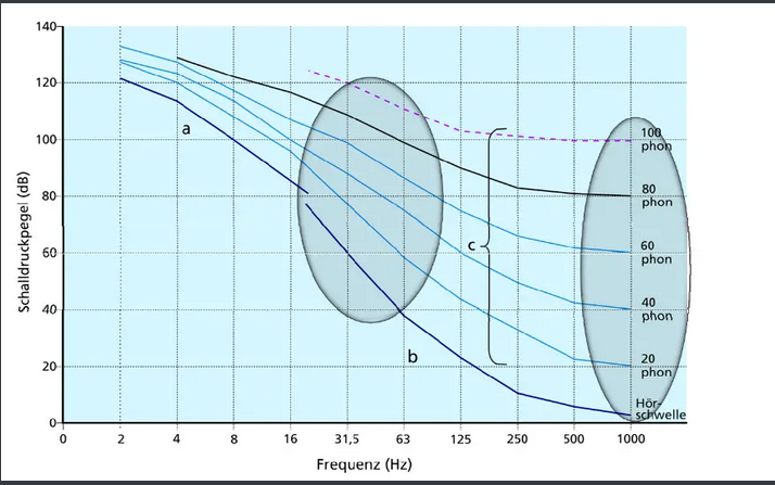

οπως εγω το αντιλαμβανομαι περα απο την αντικειμενικη ενταση του ηχου υπαρχει και η υποκειμενικη αισθηση της εντασης του ηχου ,μια ψυχοακουστικη ενταση του ηχου θα λεγαμε που εξαρταται απο ενα πληθος παραγοντων που εμπιπτουν στο πεδιο της ψυχοακουστικης. για αυτο τον λογο εχουν πραγματοποιηθει εργαστηριακα πειραματα τα οποια ομως δεν μπορουν να αποδωσουν ακριβως την πραγματικοτητα κατα την ακροαση μουσικου περιεχομενου.

„I call music’s rhythmic expression, integrity or bounce, the microdynamics of the music. Ι call macrodynamics the loudness differences between sections of a song or song-cycle.” ,,
Με την μικροδυναμικη δεν χρειαζεται να ασχοληθουμε ιδιατερα. Παραθετω απλως ενα μικρο αποσπασμα κειμενου απο την οπτικη των μηχανικων ηχου.
,,Αν περιορίσουμε την περίοδο παρατήρησης σε κλάσματα του δευτερολέπτου, έχουμε μια εικόνα του κόσμου της μικροδυναμικής. Εδώ όλα περιστρέφονται γύρω από τις διαφορές έντασης μεταξύ μεμονωμένων τονων και ήχων ή την εξέλιξη της έντασης μέσα σε έναν τόνο.
Η προσπάθεια χειροκίνητης επεξεργασίας της μικροδυναμικής καταλήγει σε άγριες, ανεξέλεγκτες και αρκετά αστείες νευρικες συσπασεις. Οι άνθρωποι είναι απλώς πολύ αργοί για τέτοιες γρήγορες αλλαγές εντασης του ηχου ή δεν τις παρατηρούν καν. Όταν το δάχτυλό σας σύρει το fader, το συμβάν έχει τελειώσει εδώ και καιρό. Γι' αυτό χρησιμοποιούμε συμπιεστές και άλλα ευκίνητα δυναμικά εργαλεία που καταγράφουν κάθε διακύμανση σε σχεδόν πραγματικό χρόνο.,,

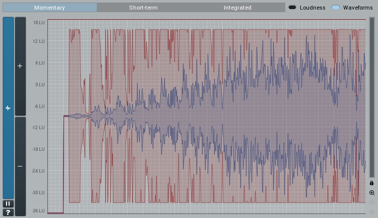

Για τις μακροδυναμικες αντιθεσεις αξιζει να ασχοληθουμε λιγο περισσοτερο. Ο λογος ειναι προφανης.
Απο την επιστημονικη εργασια παραθετω τα εξης :
Ο Katz κατανοεί τη μακροδυναμική ως αλλαγές στην ένταση που συμβαίνουν για μεγαλύτερο χρονικό διάστημα (από λίγα δευτερόλεπτα
έως και αρκετά λεπτά).
Αυτές περιλαμβάνουν διαφορές στην ένταση μεταξύ
διαφορων μέρων του τραγουδιού που βοηθούν στη μεταφορά της δομής του τραγουδιού στον ακροατή ετσι ωστε να αποσαφηνίσει και να τονίσει σημαντικά σημεία ενός τραγουδιού. Έτσι είναι με τη ποπ μουσική συχνά το ρεφρέν πιο δυνατό από την στροφη για να χωρίσει τα δύο μέρη και για να τονισει μουσικα το ρεφραιν.
Επίσης μια αργή αύξηση της έντασης στο Refrain, το οποίο υπογραμμίζει τη σημασία του μέσω της συσσώρευσης ένταση συμπεριλαμβανεται στην έννοια της μακροδυναμικής.,,
Ενδιαφερων ειναι επισης και ο ορισμος της μακροδυναμικης απο την πλευρα των μηχανικων.

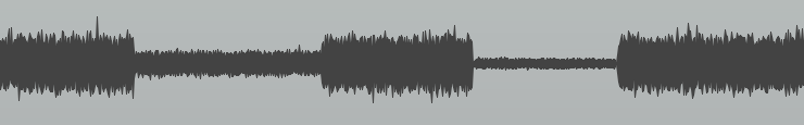

,,Στη μουσική βρίσκουμε τη μακροδυναμική στον τρόπο που παίζονται μεμονωμένα όργανα. Οι διαφορετικές παραλλαγές έντασης από πιάνο πιανίσσιμο - όσο το δυνατόν πιο αθόρυβα έως forte fortissimo - όσο πιο δυνατά γίνεται, σχηματίζουν τη μακροδυναμική. Όλα τα όργανα μιας ορχήστρας μαζί δημιουργούν επίσης μια μακροδυναμική, τη δραματουργία του τραγουδιού. Μια ήσυχη αρχή, μια δυνατή μέση, μια ομαλή μετάβαση και ένα εκπληκτικό τέλος.

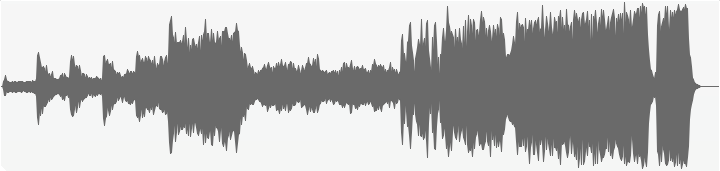

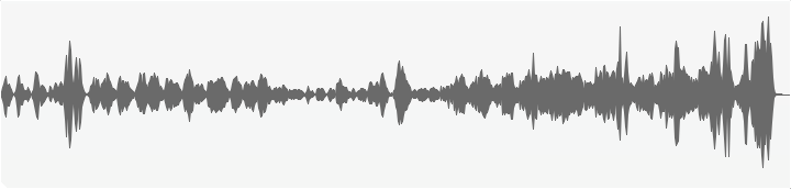

ηχογραφηση κλασσικης μουσικης,αρκετα δυναμικη. Αποσπασμα 4 λεπτων.
μοντερνα κινηματογραφικη μουσικη.Η δραματουργία μέσα από την αυξανόμενη ένταση είναι ξεκάθαρα ορατή. Απόσπασμα 2 λεπτων.

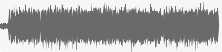

Οι ποπ και ροκ παραγωγές είναι σημαντικά λιγότερο δυναμικές από την κλασική ή την τζαζ λόγω των οργάνων που χρησιμοποιούνται και των επιθυμητών ηχητικών χαρακτηριστικών. Ωστόσο, υπάρχουν διαφορές έντασης στα επιμέρους μέρη όπως εισαγωγη, στροφη και ρεφρέν.

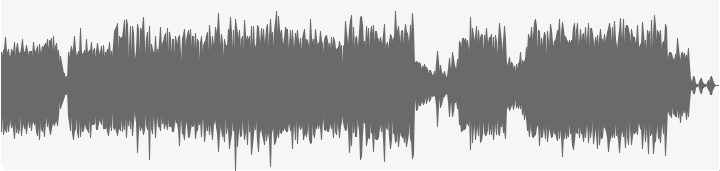

ροκ κομματι.Αποσπασμα 3 λεπτων.
Αυτό το metal τραγούδι απαλλάσσεται απο την έντονη μακροδυναμική. Απόσπασμα περίπου 4 λεπτών.,,
Εδω θυμαμαι το αποτελεσματα ενος πειραματος οπου ομαδες ατομων ακουσαν κομματια διαφορετικων ειδων και διαφορετικου δυναμικου ευρους. Σε ολα τα ειδη υπηρχε μια ξεκαθαρη προτιμηση στα κομματια με περισσοτερο δυναμικο ευρος εκτος απο το ειδος της μεταλ. Εκει η προτιμηση ηταν σε κομματια χαμηλοτερου δυναμικου ευρους.
Τεσπα μια υποσημειωση ειναι απλα για να ξερεται γιατι δεν πρεπει να φερνεται μεταλα στο σπιτι να αξιολογησει το ηχοσυστημα σας. :lolsign: Καποιοι αθεοφοβοι το τολμησαν βεβαια:biggrin::biggrin:
,,Λόγω των μάλλον αργών και κυρίως προβλέψιμων αλλαγών της εντασης, η μακροδυναμικη μπορεί να επεξεργαστεί καλύτερα με το fader. Προκειμένου να διασφαλιστεί μια ευχάριστη ισορροπία, τα ήσυχα περάσματα ωθούνται σε μεγαλυτερη ενταση ή τα δυνατά μειώνονται. Ο αυτοματισμός στο sequencer ή οι στοχευμένες περικοπές ειναι επίσης κατάλληλα μέτρα για μια ευχάριστη εμπειρία ακρόασης.,,
Επομενως εκει που θελω να καταληξω @Bhutia ειναι οτι η συλλογιστικη σου οσον αφορα το ειδος και την διαρκεια των μακροδυναμικων αντιθεσεων και κατ επεκταση η μη υποστηριξη αυτων απο το διαχυτο πεδιο δεν φαινεται να ειναι σωστη.:)

Δεν μπορώ να πω ότι διαφωνώ με όσα στοιχεία παραθέτεις... Η ένσταση αφορά αποκλειστικά στην τελειωτική σου θέση, αφού ουδέποτε υποστήριξα ότι οι μακροδυναμικές αντιθέσεις σε συνολικό επίπεδο δεν θα υποστηρίζονταν από το πεδίο αντήχησης.
Δια του λόγου το ασφαλές εμφανίζω αυτούσια την επίμαχη παράγραφο από την προηγούμενη σελίδα με τονισμένη τη φράση που μας ενδιαφέρει και ακόμα πιο έντονη την πρόθεση που ορίζει το νόημα...
Bhutia said:
Μόνο που στις στιγμιαίες κορυφώσεις ενέργειας από τις μακροδυναμικές αντιθέσεις η στάθμη δεν υποστηρίζεται από πεδίο αντήχησης, η υποστήριξη ισχύει αποκλειστικά ως προς τη steady state και τη μέση συνεχόμενη στάθμη ακρόασης.
Σημειωτέον ότι δεν είχα αναφερθεί καθόλου στο σκέλος των μικρο-δυναμικών , αφού εκεί το θεωρούσα αυτονόητον.

Σε καθε περιπτωση αξιζει να τονιστει οτι στο πεδιο των μαρκοδυναμικων αντιθεσεων ενος κομματιου δεν περιλαμβανονται μοναχα οι στιγμιαιες.
Χαρακτηριστικο παραδειγμα το παρακατω κομματι οπου ,,..αν και τα μεμονωμένα τμήματα είναι σχεδόν στατικά, αυτό το κομμάτι ήχου στο σύνολό του είναι εξαιρετικά δυναμικό,,
Η κουβεντα βασικα πρεπει να ξεκινησει απο το ιδιο το μεσο αποθηκευσης του μουσικου περιεχομενου, διοτι δεν μπορει να αναπαραχθει κατι το οποιο.... δεν υπαρχει.
Αν απουσιαζουν οι αντιθεσεις σε ενα κομματι τοτε ολες αυτες οι θεωριες μπαινουν στο συρταρι και απλως εχουμε αγορασει ενα συστημα ικανο να αποδωσει ολες τις μικρο/μακροδυναμικες αντιθεσεις.

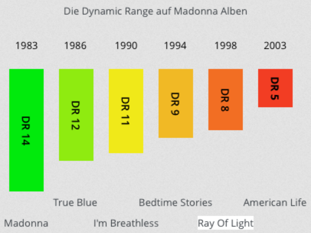

Η ταση γενικως ειναι να συμπιεζονται ολο και περισσοτερο αυτες οι αντιθεσεις οπως φαινεται παρακατω στα αλμπουμ της μαντονα.
Επομενως κρινεται επιβεβλημενο να εξετασουμε το φαινομενο γνωστο και ως loudness war περαιτερω.
,,Η προσπάθεια για μουσικές παραγωγές που είναι όσο το δυνατόν πιο δυνατές είναι τόσο παλιά όσο η ίδια η μηχανική ήχου.

Αυτή η κατάσταση, γνωστή και ως υπερσυμπίεση, στην οποία σχεδόν κάθε σταγόνα δυναμικής συμπιέζεται έξω από το σήμα, χαρακτηρίζεται από σοβαρές αλλαγές στη μικρο- και μακροδυναμική, ενοχλητικά Artefakte και μια ψυχολογικά αλλοιωμένη αντίληψη.

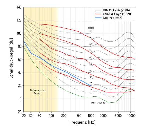

συνεχιζοντας το ψαξιμο λοιπον κατοπιν προτροπης του thva μεταφερομαστε στο εξοχως ενδιαφερον πεδιο της ψυχοακουστικης παραθετωντας μερικα αποσπασματα απο την πανεπιστημιακη μελετη που επεσε προσφατως στα χερια μου.
,,2.3.3.6 Χωρικές πτυχές (ψυχοακουστικη)
Οι χωρικές πτυχές (χωρικοτητα) επηρεάζουν επίσης την αντίληψη του πως αντιλαμβανομαστε την ενταση.
Ετσι μπορεσε ο Bunse να αποδειξει ότι η αντιληπτή ένταση επιρεαζεται από την κατεύθυνση της πρόσπτωσης του ήχου.
Επιπλέον, το γεγονός ότι οι άνθρωποι ακούν και με τα δύο αυτιά επηρεάζει την αντιληψη μας ως προς την ενταση του ηχου.
Η ονομαζομενη ως binaural Ακροαση μεταφερει ενα υψηλοτερο επιπεδο αντιληψης της εντασης του ηχου σε σχεση με την monaural.
Σε αυτο το πλαισιο μιλαει κανεις για μια <<Binaural Αθροιση της Εντασης>> χωρις να οποία δεν έχει ακόμη διευκρινιστεί οριστικά ο παραγοντας που συντελει σε αυτη την αυξηση.
Τα αποτελέσματα των πειραμάτων που έγιναν για την εξηγηση αυτου του φαινόμενου ποικίλλουν ανάλογα της μέθοδου που χρησιμοποιείται, το ηχητικο σημα και την ενταση αυτου.
Κατα προσέγγιση μπορεί να υποτεθεί ότι η αντιληψη της ένταση ενός binaural ήχου
διπλασιάζεται περίπου σε σχεση με αυτή ενός monaural.
Κάποιες έρευνες δεχνουν ωστοσο ότι η σχέση μεταξύ Μonaural και Binaural έντασης
θα μπορούσε να κυμαίνεται μόνο από 1:1.2 έως 1:1.5.
Ο κανόνας ότι η ένταση διπλασιάζεται περίπου σε μια binaural παρουσίαση, ισχύει επίσης μόνο στην περίπτωση που εχουμε να κανουμε με μονοφωνικο ηχητικο γεγονος.
Στην περίπτωση στερεοφωνικών ηχητικών γεγονότων – π.χ
Μουσική - η αντίληψη της έντασης επιρρεαζεται επιπλέον απο τις διαφορες
εντασης και φασης που εμφανίζονται μεταξύ των 2 καναλιων αναπαραγωγης.
Εάν ο ακροατής κάθεται σε ένα δωμάτιο που δεν είναι ανηχοϊκό η αντιληψη της εντασης θα
Επηρεαστει απο τις ιδιότητες του δωματίου όπως οι ανακλάσεις και η αντήχηση. Ο Bunse μπόρεσε να αποδείξει
ότι ακόμη και μια αντανάκλαση μπορει να οδηγησει σε σημαντική αύξηση της εντύπωσης της έντασης
Η συγκεκριμένη επίδραση ενός ορισμένου χώρου στην αντιληψη της εντασης απο την πλευρα του ακροατη ειναι δυσκολο να προβλεφθει εξαιτιας της πολυπλοκοτητας του φαινομενου, της εξαρτησης του απο το μεγεθος , την φυση του δωματιου αλλα και της θεσης ακροασης.
2.3.3.7 Οπτικές πτυχες
Η οπτική αντίληψη της πηγής ήχου μπορεί επίσης να επηρεάσει την αντιληπτή ένταση
Μια μελέτη απέδειξε ότι η αντιληπτη ένταση διαφορων φορτηγών συσχετιζοταν με το μεγεθος τους
Σε άλλη μελέτη μπορεσε να αποδειχθει οτι η αντιληψη της εντασης διαφορων τρενων αλλαζε
με βαση το χρώμα τους.,,
Σε αλλες μελετες που διαβασα υπαρχει μεταβολη στην αντιληπτη ενταση του ηχου με βαση τον βαθμο φωτεινοτητας ενος δωματιου. Βλεπεις λοιπον @thva ποσο περιπλεκονται τα πραγματα κατα την ακροαση μουσικης? :D

Για τις χαμηλές συχνότητες κι αν τα έχουμε κάνει δαντέλες..
Στο κάτω δικό σου γράφημα, δες το εύρος 60-100 Φον. Αυτό σε ενδιαφέρει.
Δες σε τι στάθμες dB SPL αντιστοιχεί, ανά συχνότητα.
80 Φον στάθμη αναφοράς, και εύρος +-20 Φον, δηλαδή 60-100 Φον.
Τα έχω γράψει καμιά πεντακοσιαριά φορές.

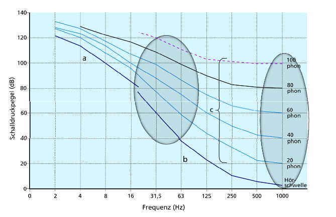

Εκει που θελω να εστιασω ειναι οτι στις χαμηλες συχνοτητες συγκλινουν οι καμπυλες πραγμα που σημαινει οτι μια αυξηση της σταθμης της ταξεως των 5db στην συχνοτητα των 31Hz δεν εχει τον ιδιο αντικτυπο ως αντιλαμβανομενη σταθμη συγκρινομενη με την ιδια αυξηση σε ανωτερες συχνοτητες.
,,Όπως φαίνεται στο σχημα αύξηση 5 dB στη στάθμη του ήχου σε συχνότητες μεταξύ 20 Hz και 90 Hz προκαλει διπλασιασμό της αντιλαμβανομενης έντασης. Σε μεσαίες και υψηλότερες συχνότητες, το ηχητικής πίεσης πρεπει να αυξηθεί κατά περίπου 10 dB για να διπλασιαστεί η ένταση.
Επιπλεον:
Οι ήχοι χαμηλής συχνότητας παίζουν σημαντικό ρόλο στα παράπονα για θορυβο.
Εάν η στάθμη του ήχου αυξηθεί κατά 10 dB για έναν τόνο των 100 Hz, τότε η αντιλαμβανομενη ένταση δεν διπλασιάζεται ως συνήθως, αλλά τετραπλασιαζεται ή πενταπλασιαζεται, όπως φαίνεται από προηγούμενα πειράματα (πηγή: Manfred Kalivoda,
βιβλίο εφαρμοσμένης ψυχοακουστικής),,

ελπιζω τα παρακατω να βοηθησουν

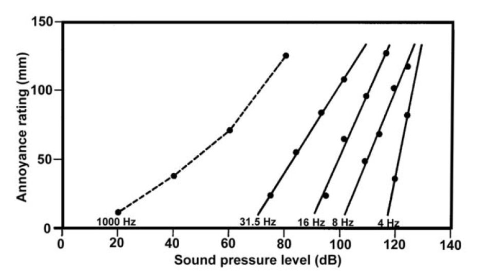

Όπως καθιστά σαφές το Σχ. 6.1, οι καμπύλες ίδιας <<ενόχλησης>> λειτουργούν εντελώς διαφορετικά από ό,τι οι καμπυλες ισης ακουστοτητας.
Οι καμπύλες της ίδιας ενόχλησης δεν ακολουθούν απαραίτητα
τις καμπύλες ίσης έντασης, ούτε καν στο εύρος των χαμηλών συχνοτήτων κατω απο
125 Hz. Για παράδειγμα, σύμφωνα με τους Laird και Coye, παράγει ένας τόνος 800 Hz και 20 phon
την ίδια ενόχληση με έναν τόνο 50 Hz και περίπου 10 phon.
εδω αναφερεται η μελετη στο γεγονος οτι οι αποστασεις μεταξυ των phon ειναι πιο μικρες στις χαμηλες συχνοτητες και επομενως η αντιληψη της εντασης με μια αυξηση της σταθμης κατα 5dB για παραδειγμα δεν θα ειναι ιδια για ολες της συχνοτητες.
