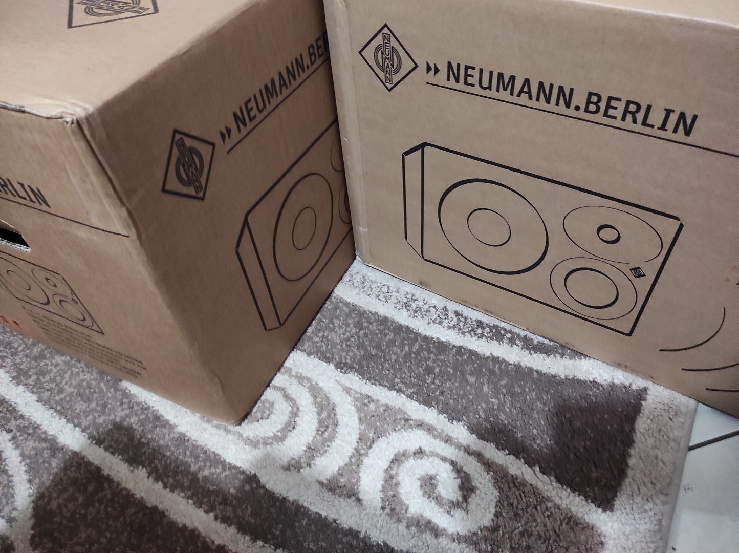

Άντε καλορίζικα. Περιμένω εντυπώσεις σύντομα ειδικά όσον αφορά τις στάθμες.
Όλα στον καιρό τους (η αλήθεια είναι ότι δε νομίζω να μου λείψουν οι στάθμες με αυτό που άκουσα μέχρι τώρα). Προς το παρόν έχω ένα buzzing noise στο ένα. Δοκίμασα αλλαγή και ανταλλαγή καλωδίου ρεύματος/σήματος με το άλλο ηχείο αλλά επιμένει (λαμβάνουν ρεύμα από το ίδιο πολύπριζο). Όταν βγάζω βέβαια το καλώδιο σήματος δεν ακούω κανένα buzzing.

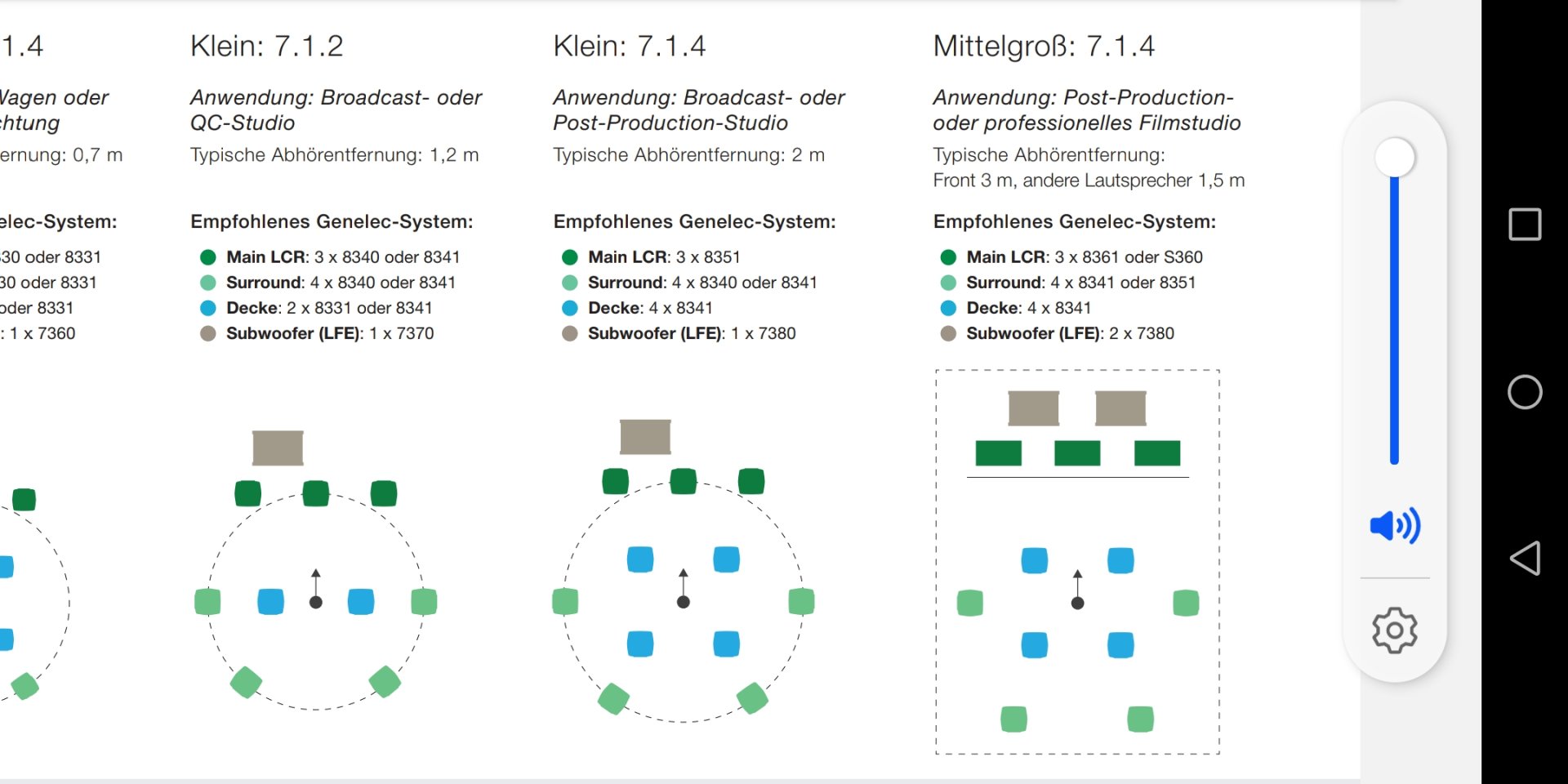

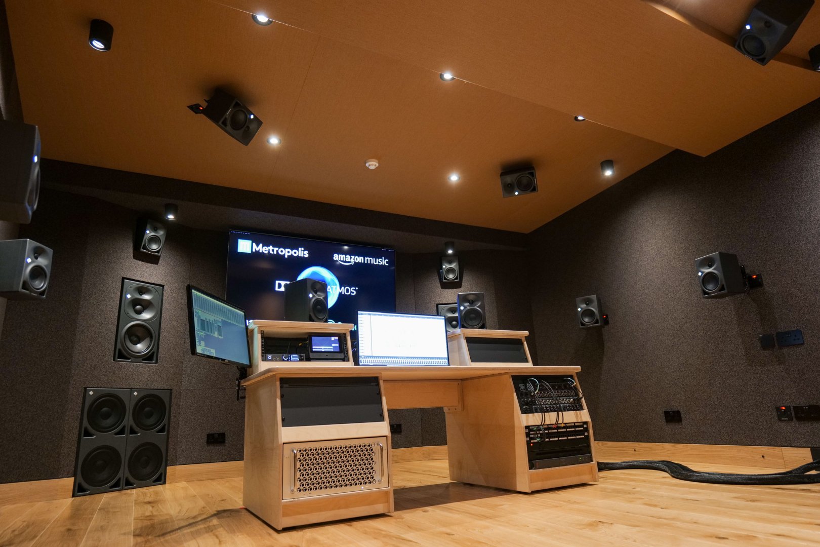

βρήκα νέα έκδοση απ την τζενελεκ για ιμερσιβ λύσεις, από την neumann δεν βρήκα δυστυχώς κάτι αλλά μια φώτο λέει πολλά.
Βασικα όταν ξεμπερδέψει με το κεντρικό ας πάει ένα σκαλί πιο κατω στην γκάμα ;)
