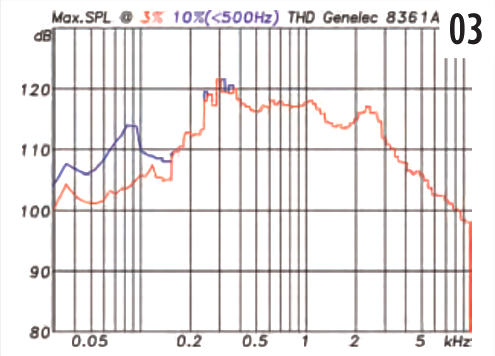

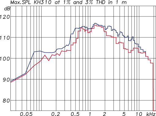

Μένει να δω αν με φτάνουν 310 ή 8351.
Υπερτερεί το 310.
Δες 80 κύκλους, και όχι μόνον.
Για σύγκριση, το 8361
Αυτό έχει πολύ πράμα να δώσει κει κάτω.
Μεγάλη διαφορά, όχι αστεία.
Χιουτζ.
Γι'αυτό δεν ψήνομαι για 8351, παρά μόνον για 8361. 😎
Επειδή γουστάρω στάθμες. 😂😁
Μπορεί το 8351 να πλεονεκτεί του 310 στο σπινοραμα (και στις οφ αξις) αλλά και του 310 το σπινοραμα είναι ποίημα. Φτάνει.
Ο χώρος μετά είναι πιο σημαντικός από αυτές τις μικροδιαφορές μεταξύ τους στο σπινοραμα, όπως σωστά είπε κι ο Άλεξ.
Η έλλειψη μπας ριφλεξ στο 310 δεν είναι σημαντικό προτέρημα, γιατί τα τζενελεκ αυτά έχουν πολύ χαμηλά το συντονισμό τους, μετά το κρος δε θα βγάζει πρακτικά τίποτα από την οπή.

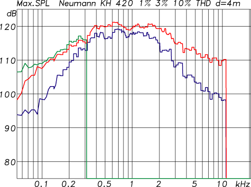

Το 420 έχει 10" αλλά είναι ακριβό:
Αλλά το 420 είναι γκουμουτσα, και μπας ριφλεξ..
Μικρή πρακτικά η διαφορά με το 310, στους 80-100 κύκλους, στην αρχή της 3ης οκτάβας, εφόσον (εννοείται) υπάρχουν σαμπ για κει κάτω:
4 ντεσιμπέλ ξερωγω, σιγά τα ωά.
Απλώς το 420 στέκεται ανετως μόνο του χωρίς σαμπ, ενώ το 310 δεν στέκεται χωρίς σαμπ.
Το 420 παίζει πιο δυνατά από το 8361.
Τέρας είναι.
Μεταξύ 100-200 Hz έχει μια αδυναμία το Τζένελεκ, πέφτει κάτω από 110dB, το 420 όχι.
Εφόσον όμως σαμπ υπάρχουν, οι διαφορές είναι μικρές και τα λεφτά πολλά.
ΥΓ. Αν θες να κρατήσει την προοπτική για πιθανή χρήση 420 στα 3 μπροστά, δε τη χάνει αν ξεκινήσει με 310, γιατί τα 310 δε θα παν "χαμένα". 😎
61.002
147.885

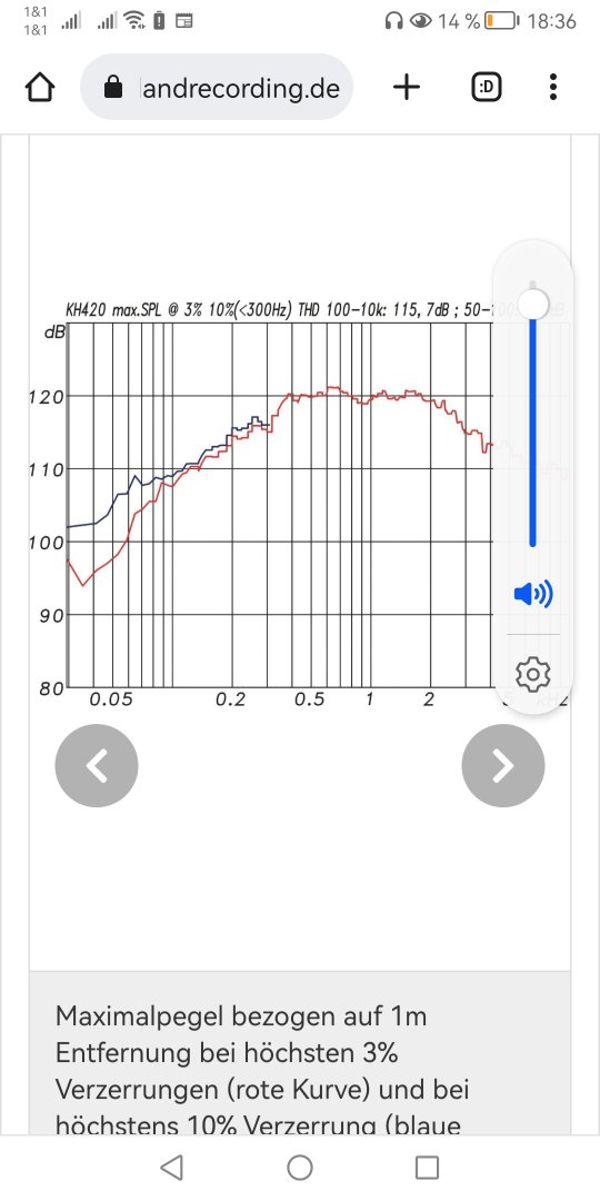

420 στο 1 μέτρο, μπερδεύτηκες με τα 4μετρα :)
Σωστά.
Ωστόσο δεν αλλάζει κάτι με το σχεδιάγραμμα που δείχνεις, οι στάθμες στο φάσμα 80-100 χερτζ είναι ίδιες και αυτές μας ενδιαφέρουν.
Περίεργο πάντως, θα έπρεπε να είναι παραπάνω στο 1μ...
Τέλος πάντων, το 420 και το 8361 βαρανε άγρια, αλλά είναι στο 5 χιλιαρο...
