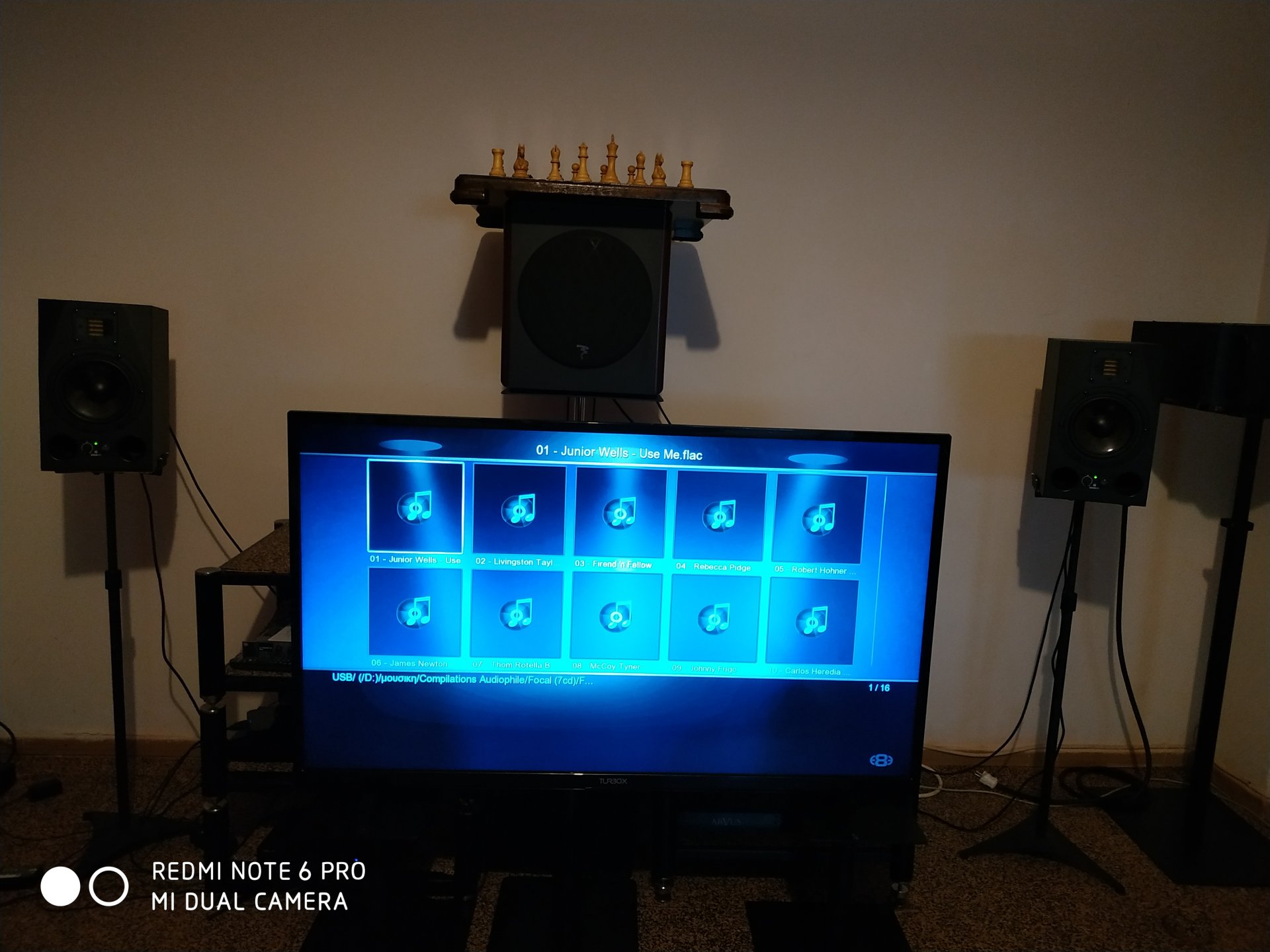

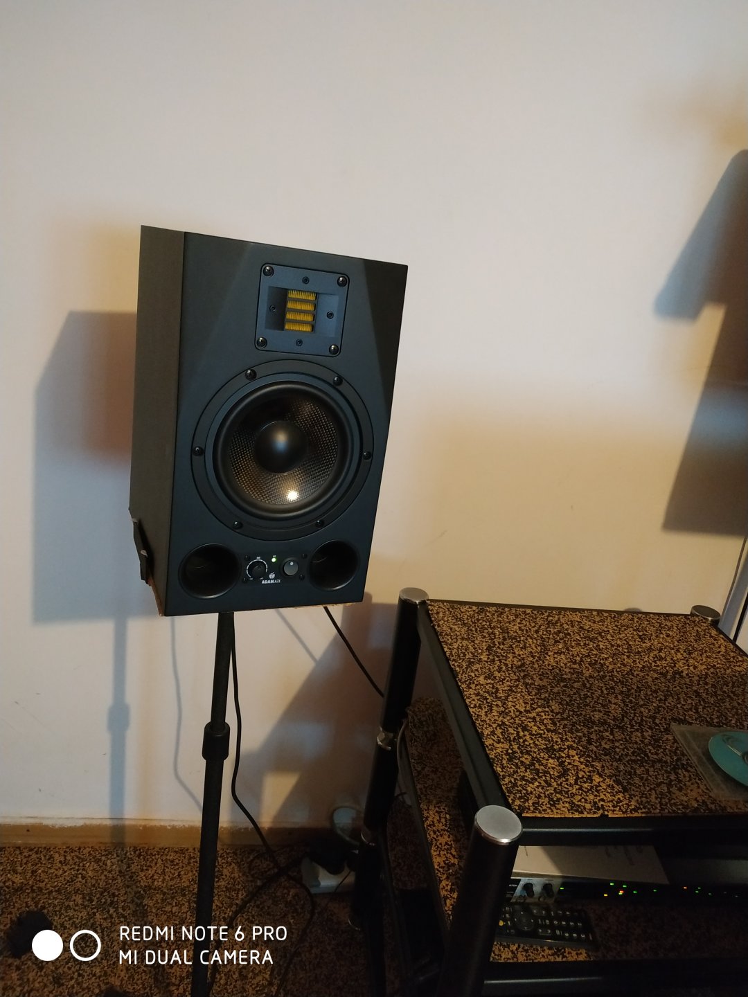

Βασικά χρειαζομαι 3 βάσεις, για ηχεία (Adam A7X) και 2 για σαμπ (Focal sub6) . Τα δύο που είχα θα τα χρησιμοποιήσω για τα σαμπ. Θα είναι όμως λίγο πιο χαμηλά και λίγο στενα. Ίσως τα δώσω λίγο κλίση προς τα πάνω.

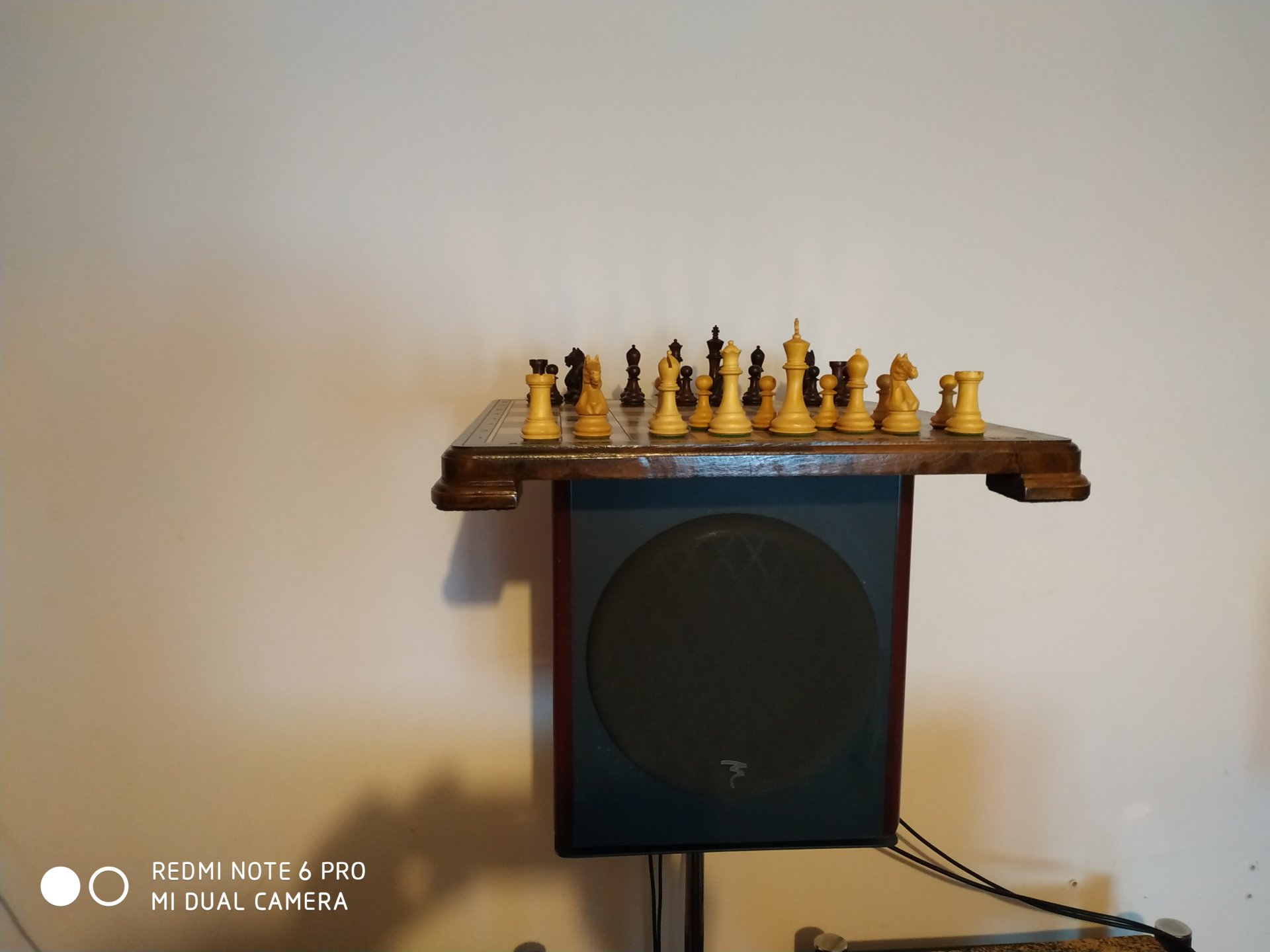

Τωρα βρίσκεται σε βαση που είναι στο κεντρο του τοιχου ανεμεσα στα ηχεια και σε υψος 1.30 μ. Επειδή θα κατεβει στο υψος περιπου στο 80-90 εκ. λεω να το δωσω μια ελαφρια κλιση, ισως και να μην χρειαζεται, αλλα μαλλον είναι λιγο καλυτερα

Αυτή την στιγμη εχω δυο βασεις 35 εκ, η κάθε μια, δυο βασεις 60 εκ η κάθε μια και μια βαση με ροδακια (για προβολεα εχει κατασκευαστεί) με μηχανισμο που καθοριζεις το υψος (σ αυτή την βαση εχω τωρα το σαμπ). Στην τελευταια το γεγονός ότι εχει ροδακια είναι ένα μειονέκτημα, πιανει μεγαλη εκταση η βαση της που ακουμπάει στο εδαφος. Η ετοιμη λυση των βασεων του Κωστα μ αρεσε περισσοτερο γιατι εχει μηχανισμο υψους χωρις να εχει ροδακια στη βαση. Είναι φτιαφμενες για να υποδεχτουν τα ADAM. Οποτε είμαι οκ εδώ.
Αρα για τα σαμπ η θα δωσω παραγγελια για δυο καινούριες βασεις η θ αρκεστω σ αυτές που εχω αλλα με αισθητη μειωση του υψους.

Θα πρεπει να τ αλλαξει όλα, είναι σα να κανει καινούριες. Γιατι οι διαστασεις του σαμπ είναι πιο μεγαλες αρα πρεπει η βαση που ακουμπάει στο εδαφος και η βαση που στηριζει το σαμπ να γινουν μεγαλύτερες. Το υψος είναι μεγαλυτερο οποτε κι εκει θελει συν μισο μετρο περιπου.

Πάντος το να δώσεις κλίση στα subs δεν θα προσφέρει κάτι. Ίσως να είναι καλύτερα να τα έχεις στο πάτωμα ωσπου να φτιάξεις τις σωστές βάσεις.

Ασχετο, ο πισω τοιχος που βρίσκεται το ηχοσυστημα είναι 3,60 πλατος. Σκέφτομαι να βαλω το κάθε σαμπ στην ακρη του τοιχου, κι εσωτερικα αυτων το κάθε ηχειο. Δηλαδη το σαμπ θ απεχει από τον κάθε τοιχο περιπου (σχεδόν γωνια) 20 εκ. και το ηχειο θ απεχει από το σαμπ περιπου 20 εκ. Αρα η μεταξυ αποσταση των ηχειων θα είναι 1.90 (η μεση των μεγαφωνων). Σκέφτομαι ν κλεψω λιγο στα εκατοστα και να πανε περιπου στα 2 με 2.10 μ.
Τα σαμπ σ αυτή την περιπτωση προς τα που κοιτανε? Μηπως την μεση του απέναντι τοιχου?

Αυτες τις μερες εκανα ενα πειραμα εξ αναγκης.
Δηλαδη επειδη προκειτε να ερθει ενα ακομη σαμπ και θα πανε στις ακρες του τοιχου εμπρος, εβαλα προκαταβολικα το υπαρχων στη μια ακρη. Σχεδον χωρις κλιση και παιζει μονο του μεχρι να ερθει η παρεα του :D
Λοιπον υπαρχει μια αισθηση ισως και ψευδαισθηση. Οτι το σαμπ ηχητικα κρυφτηκε περισσοτερο! Δηλαδη ακους μια πλουσια μουσικη σε ογκο αλλα νομιζεις οτι το σαμπ ειναι κλειστο επειδη ειναι στην ακρη. Οι εστιασεις νομιζεις οτι ειναι καλυτερα απο πριν.
Αν καποιος ακουσει τον ηχο δεν θα καταλαβει οτι το σαμπ ειναι ανοικτο. Θα θεωρησει οτι αυτα τα ηχεια βγαζουν τερατωδη ογκο μουσικης και σου δημιουργουν πελωρια σκηνη. Οταν εχεις το σαμπ στη μεση λες ενταξει φυσιολογικο, αφου παιζει εκει βοηθαει, αλλα το να ειναι στην ακρη γινεται πολυ πιο εντυπωσιακο.

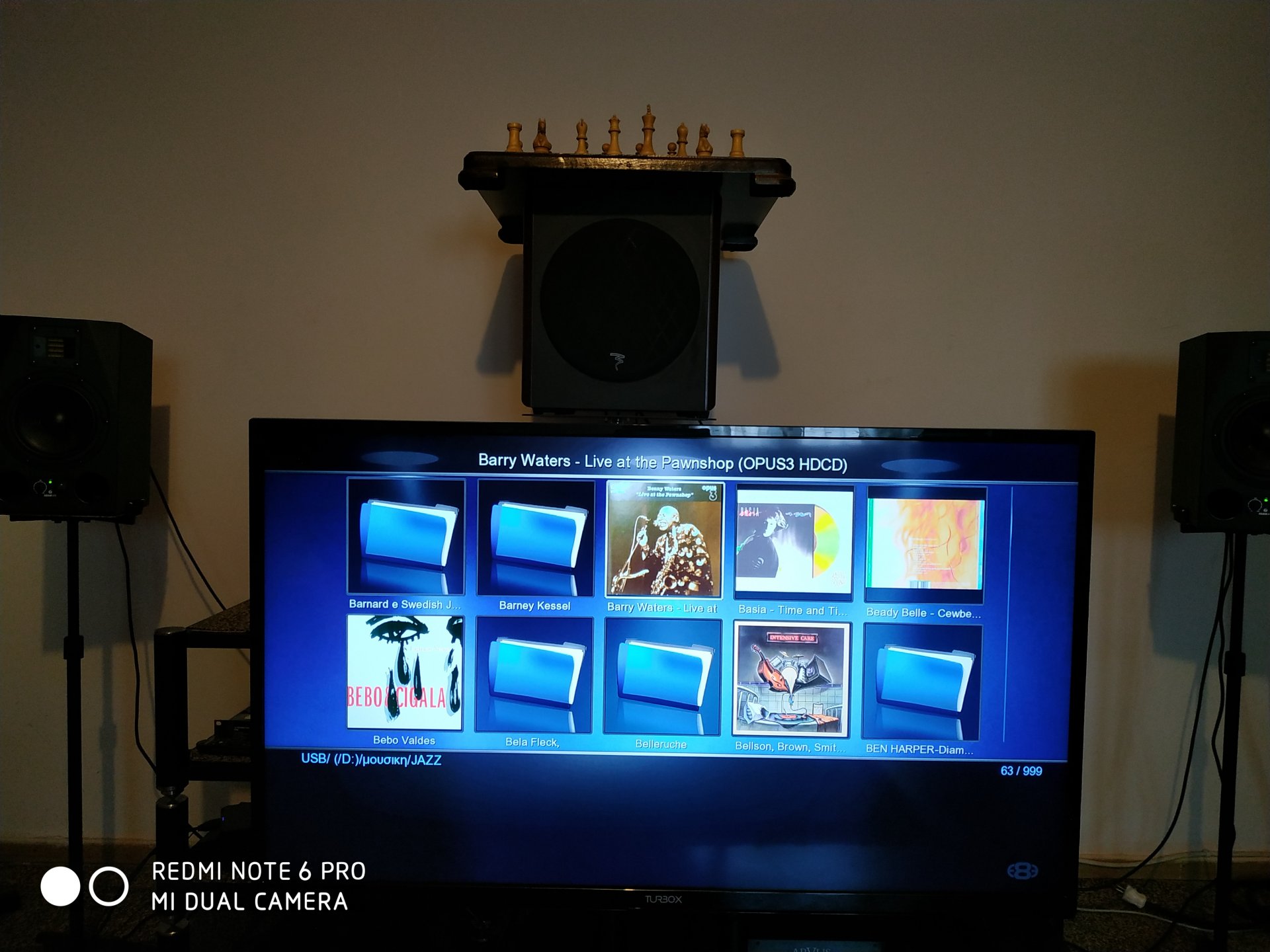

Κανω μια σκεψη.
Μιας και το σαμπ είναι σηκωμενο στο υψος της μεσης του δωματιου, δεν θα ηταν καλυτερα εκει να ηταν και τα ηχεια?
Θα σηκωσω και την θεση ακροασης οποτε νομιζω ότι θα είμαι ιδανικα. Στην ουσια και η τηλεοραση θα βρίσκεται στο ιδιο υψος. Δηλαδη το κετρο βαρους της τηλεόρασης θα είναι ακριβως απέναντι από τη μυτη μου και στο κετρο της υποτινουσας τους τριγωνου.

Επισης θα ηθελα μια απαντηση και σ αυτό: Μιας και το σαμπ είναι σηκωμενο στο υψος της μεσης του δωματιου, δεν θα ηταν καλυτερα εκει να ηταν και τα ηχεια? (φυσικα εξυπακούεται ότι θα καθεσαι σε υπερυψωμενη πολυθρονα η καναπε)
Οχι, τα ηχεια πρεπει να είναι στο υψος του αυτιού σου (το τουίτερ περίπου)
Σωστα σκεφτομαι να παω τ αυτια μου στο υψος του τουιτερ. Γενικα ομως δεν θα ειναι καλυτερα αν ειναι ολα στο ιδιο υψος η ειναι αδιαφορο.
