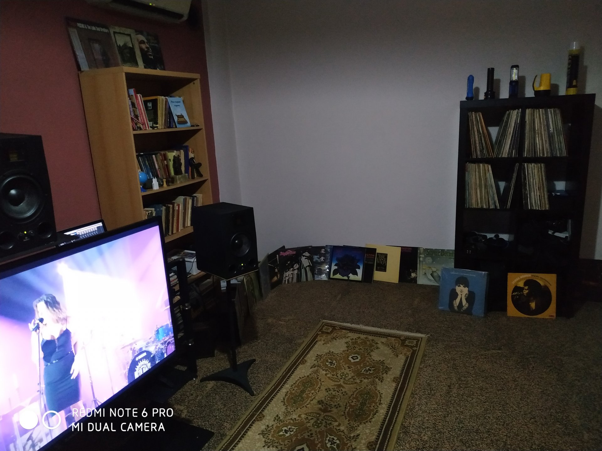

Ηρθαν το mdf, φωναξα ενα καλο φιλο που ειναι χρονια μαραγγος για να με βοηθησει. Προηγουμενως πηραμε πλαστικα καρφια και πλαστικες ροδελες που θα ενωναν την κατασκευη με τον τοιχο.
Δυσκολευτηκαμε κατ αρχην με τον πετροβαμβακα. Τελικα ξαπλωσαμε το νοβοπαν κατω και περνουσαμε πανω του πετροβαμβακα, μια σειρα στα 0,60 εκ πλατος, δευτερη σειρα στα 0,40 τριτη 0,20. Κι αφου το δεσαμε με κολητικη ταινια για να μπορεσουμε να το μεταφερουμε το πηγαμε στον τοιχο.
Που ηταν το προβλημα. Ο σουβας και το τουβλο. Παλια κατασκευη(1966) Τρυπουσαμε με το μπλακεντεκερ και εμοιαζε σα να τρυπουσαμε ...χαλβα! Καμμια αντισταση. Αυτος ο τροπος για την περιπτωση μου δεν ειναι ενδεδειγμενος. ΟΠΟΤΕ...
PLAN B. Σκεφτομαι να κανω ενα κουτι με το mdf στις διαστασεις 2.60 υψος, 0,60 πλατος, 0.20 βαθος. Να φυλακισω στο κουτι τον πετροβαμβακα και να το κολησω στον τοιχο. Δεν θα μπουν καρφια. Εχω καποιες ιδεες για το πως δεν θα πεφτει. Ισως βοηθησει και ο Μελιδης. Το βασικο ειναι να μην μεταφερθουν κραδασμοι απο τα στηριγματα.
PLAN C. Ιδεα του φιλου μαραγγου. Να μπει στον τοιχο χωρις τον πετροβαμβακα το mdf. Σ αυτη την περιπτβση ειναι πιο ευκολο να πιαστει στον τοιχο γιατι ειναι πολυ πιο ελαφρια η κατασκευη. Μετα ν ανοιχτειτρυπα στο mdf και να το γεμισει με πολυστερινη. Οχι ομως την διογκωμενη που δημιουργει εκτοπισμα αλλα ενος αλλου τυπου που ξεχασα πως μου τηην ειπε. Απλα θα χρειαστω πολλα δοχεια. Γυρω στα 100 ευρω θα βγει μονο η πολυστερινη.
Μαλλον προς Β κλεινω. Ειναι παρομοιο με την κατασκευη που εκανε ο Κωστας EAR:hi: για να βαλει επανω τις πολυθρονες κινηματογραφου, μονο που στην περιπτωση μου δεν θα ειναι οριζοντια αλλα καθετα.
Οταν τελειωσα και παραδεχτηκα οτι σημερα εκανα μια τρυπα στο νερο ειπα να κανω εναν πειραματισμο.
Εβαλα ολα τα mdf στις γωνιες χωρις τον πετροβαμβακα. Ειχα στηριξει πολυ καλα για να μην πεσει μονο το ενα που ηταν με τον πετροβαμβακα. Μετα ανοιξα το συστημα κι εβαλα πολυ δυνατα τη μουσικη. Κυριως σε κομματια που ηξερα οτι υπηρχε καποιο μπουμαρισμα απο τις γωνιες. Και....απολαυση! Χωρις πετροβαμβακα μια χαρα ακουγεται.
Ξερω οτι θ επελθει μια ελαφρα βελτιωση με τον πετροβαμβακα και σαφως θα κανω αυτο που λενε τα βιβλια. Θα με παιδεψει, αλλα ειμαι σιγουρος οτι θα τα καταφερω. Απο Δευτερα ξαναξεκιναω. Λιγο ν ανεβει η αδρεναλινη μου. Εξυπακουεται πως τωρα εχω χαλασει σ ενα βαθμο την αισθητικη του δωματιου. Δεν ηταν και κατι σπουδαιο, αλλα εχω σκοπο ν ασχοληθω μ αυτο τον τομεα στο τελος. Με το μαλακο. Ν ακουμε και λιγο μουσικη.

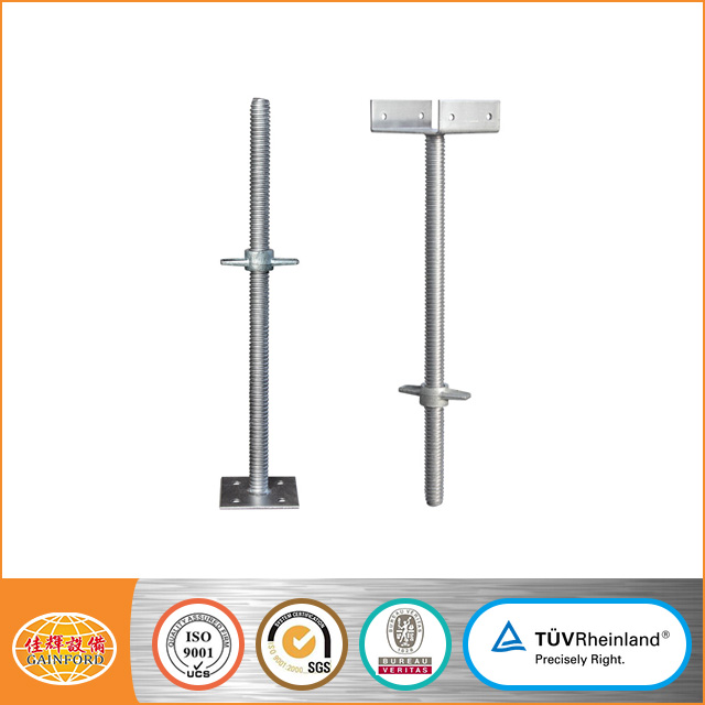

Πας και παιρνεις κατι τετοιο:
Χρησιμοποιουνται σε σκαλωσιες οικοδομων.
Το τοποθετεις στη γωνια απο το πατωμα ως το ταβανι και σφιγγεις.

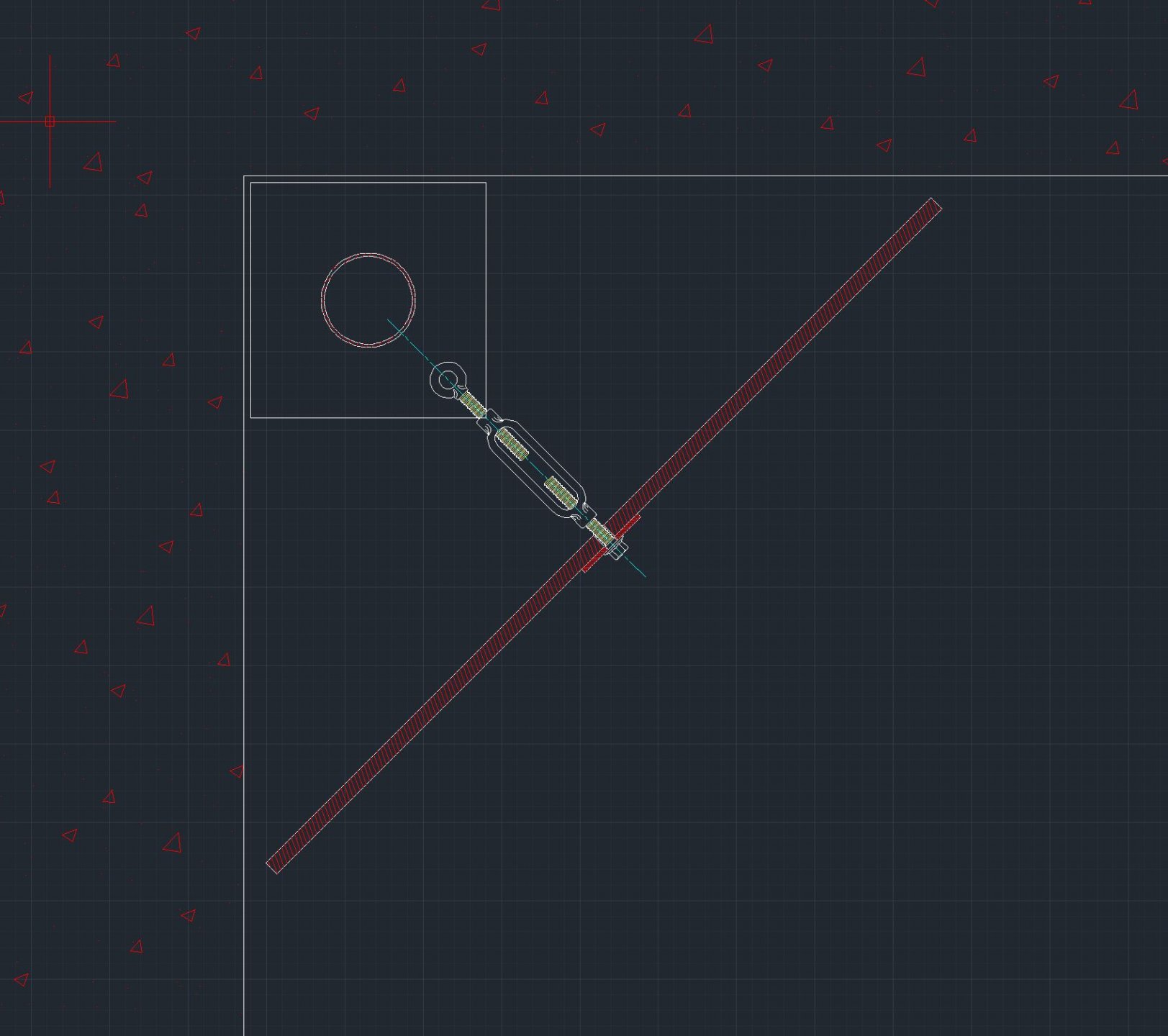

Παιρνεις εντατηρα συρματοσχοινου και κανεις στη γωνια κατι τετοιο:
Μπορεις να το συνδεσεις με τη σωληνα ειτε με συρματοσχοινο ειτε και με ελατηριο (αν εισαι χαϊεντάς).
Νομιζω δυο καθ'υψος, ειναι αρκετα για να στερεωθει το mdf πανω στο αριθερμ, χωρις να παταει στο δαπεδο, χωρις να κανει μεγαλη κοιλια και ταυτοχρονα εχοντας τη δυνατοτητα να παλλεται ελευθερα.
Σφιγγοντας τον εντατηρα, "ρυθμιζεις" τη συχνοτητα συντονισμου (λεμε τωρα).
Χωρις καθολου τρυπημα στον τοιχο - λυση για ...ενοικιαστες;).
Αυτό εχει ένα μειονέκτημα, ότι είναι σιδερο και μεταφερει κραδασμούς. Βεβαια το κραταω σαν ιδεα, γιατι μπορει να σκεφτω στις επαφες του σιδηρου να βαλω καουτσούκ η κατι ελαστικο. Υπαρχει όμως και δευτερο πρόβλημα, εχω μονο λιγοτερο από 10 ποντους ελευθερο καθ υψος (2.60 το mdf 2.70 το ταβανι).
